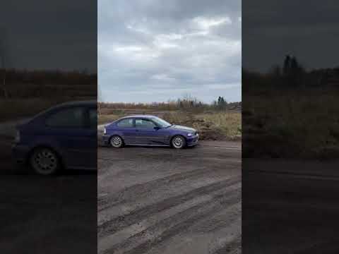

Pirms uzsprāga dzese, paspēja iefilmēt līkumu.
