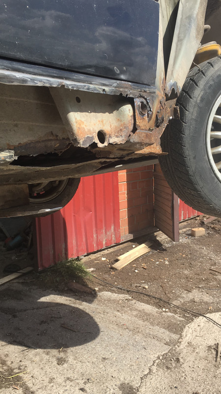

Bet braukt pa trasi, slīpēt ziemā gribējās. Tāpēc tika ņemta drāts un likts lietā pusautomāts.
Tieši sī iemesla dēļ man vairs negribējās darīt e36 kuzavu.
Ja kādu laiku paskatās uz bildi, tad var saprast, ka tas ir plaukta aizmugurējais stiprinājums pie lonžerona
Tas pats, tikai no ārpuses
Tas pats, tikai no ārpuses 2
Kautkādā veidā sanāca dabūt vietā
