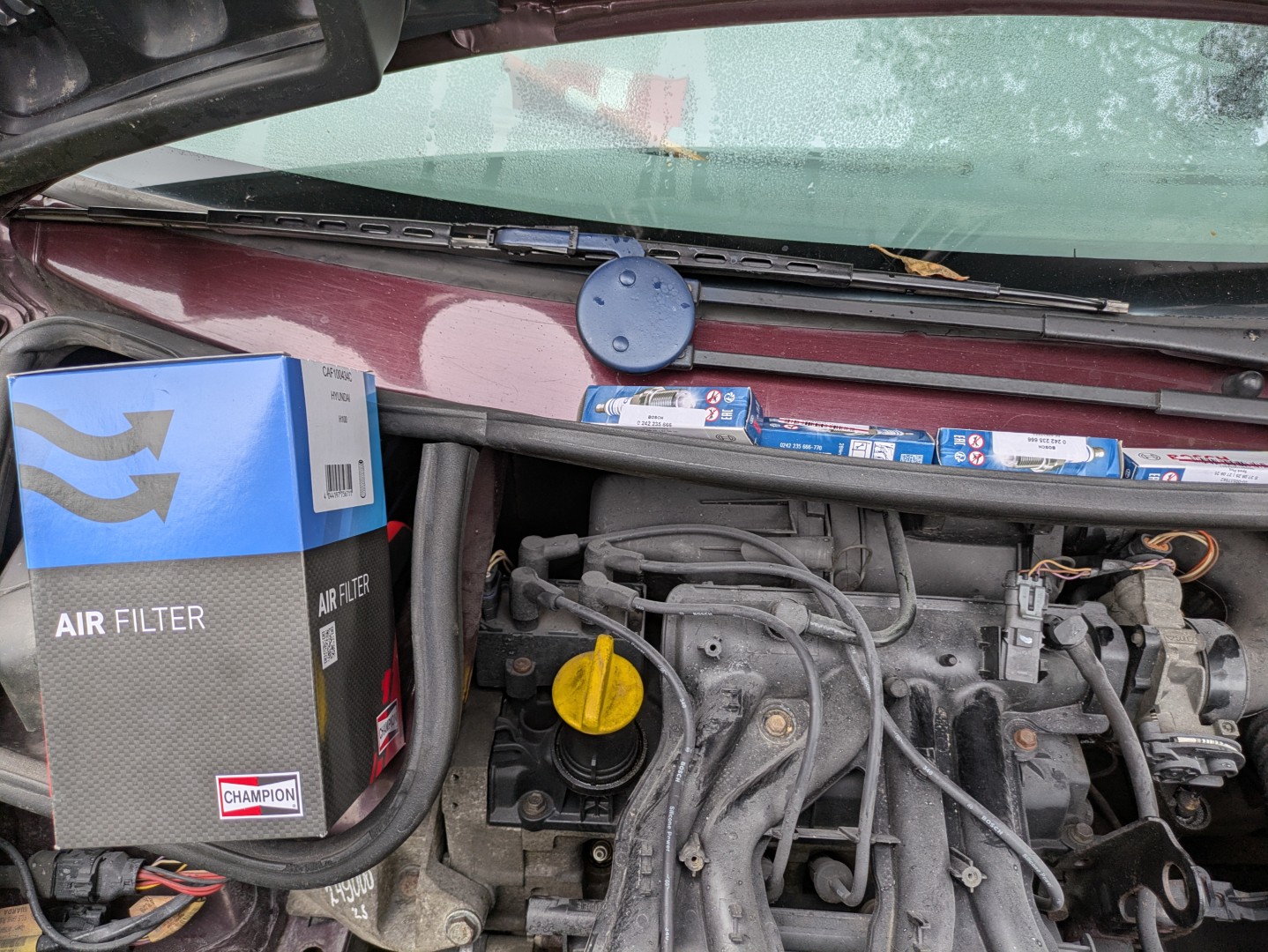

Kaut ko paķimerējos.
Joka pēc paņēmu detonācijas sensoru no melnā, uzliku šim. Cerība jau maza bija, un arī nepiepildījās - nekas namainās. Bet jāpamēģina jau bija, cik tur tā darba.
Tad bija iepirktas sveces un gaisa filtrs.
Sveces it kā bija OK, bet ja jau jaunas, tad jaunas arī ieskrūvēju.
Ar filtru jautrāk. Kaut kāds champion iepircies bija. Ražots ķīnā, un to varēja manīt.

Iekšā bija BOSCH. tam no iekšpuses vēl porolons. Gan jau jaudu samazina :D , bet nu filtrēšana gan jau labāka. Fakts tāds, ka atstāju BOSCH, un ne jau tāpēc, ka tas šķita labāks, bet tāpēc ka to ķīniešu sūdu es nevarēju arī īsti dabūt iekšā. Ja varētu kartīgāk tikt filtrai kastei klāt, tad jau būtu iespiedis, bet pieklājīgi ņemoties, nu tur kādi 5mm pietrūka, lai pieklājīgi aiztaisītu kasti. Noloku čepionu plauktā. Jau neatceros kur to pirku, eparts vai netālajā veikalā.
