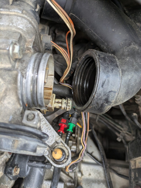

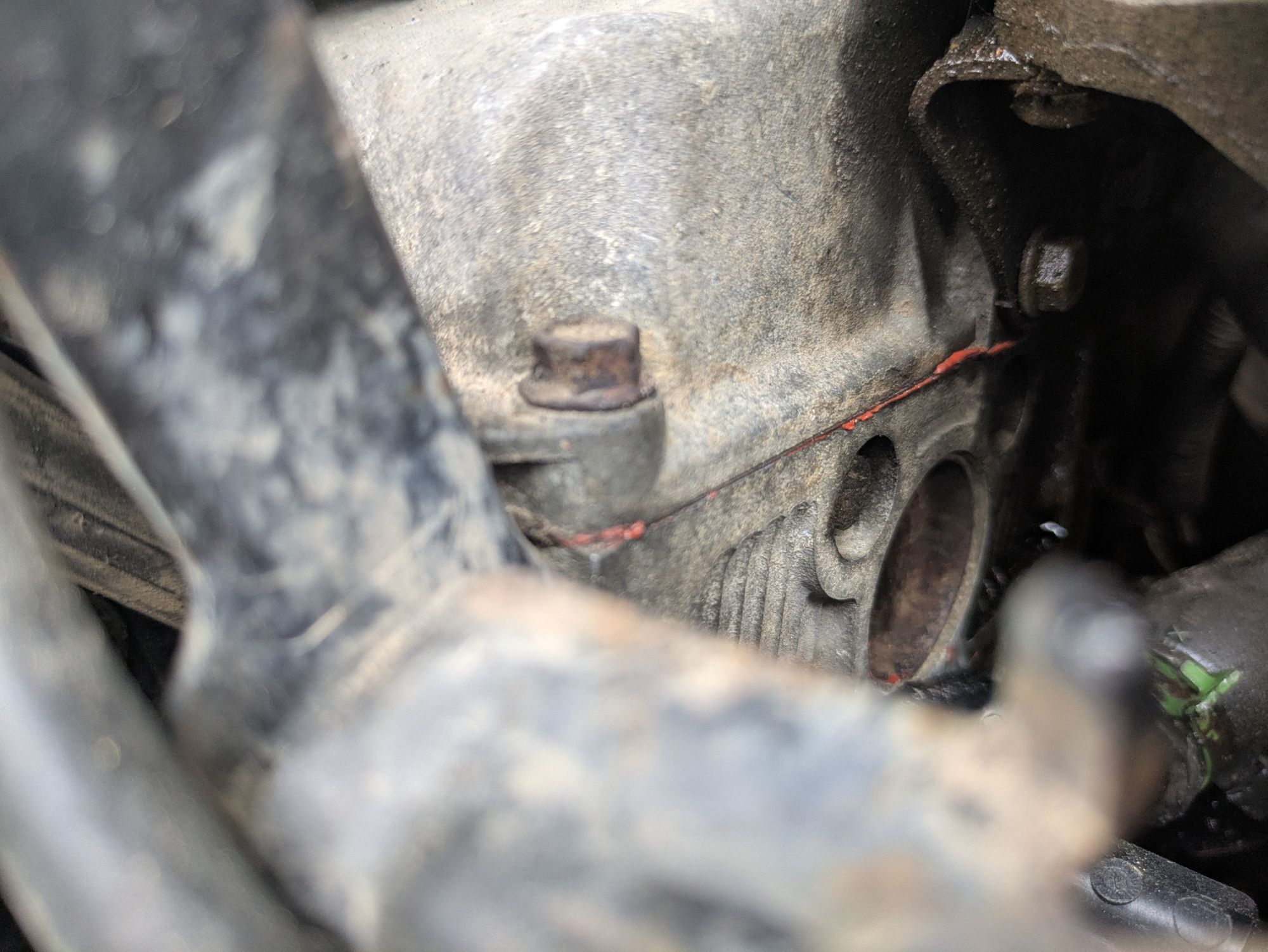

Rīts apmācies, viss slapjš, vārstu vāka blīve atnākusi, jāiet mainīt.
Sāku jaukt Pirmais padevās spiediena sensors. Man jau izskatās, ka ir bijis līmēts. Mēģināšu izdarīt to pašu.
Turpinu jaukt, noņemu ieplūdi no droseles, tur eļļiņa Kaut kas jau tur laikam, varētu būt, bet pie tuvākas apskatas, man jau šķiet, ka tā no turienes arī gāžas jo tā ir uz tā štekera, kas tieši zem tā savienojuma, arī uz paša vārstu vāka.
Kaut kā jau padaudz gan priekš normālas situācijas, šķiet, tur tek.
Izplūdē dūmi it kā nav. Tad maza cerība, ka nespiež cilindros kaut kur garām.
PCV šitam nav.
Man aizdomas, ka pašlaik tālāk nejaukšu, un blīvi nemaz nemainīšu.
Apamazgāju visu, skatīšos, kur īsti tek. Steiga nekāda
PCV šitam nav.

Izrāvu tā sensora kakliņu ieplūdes kolrektora, tur arī manāmi eļļains viss.
Salīmēt smuki nez vai sanāks. Bet iepriekš tiešām bijis pielīmēts, un pat pie kolektora.
