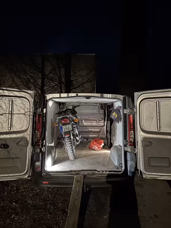

Viena lieta gan tomēr šim konkrētajam daiktam bija. Cena. Cena bija tāda, ka pat zirgs apdirsās. Jau otro reizi šodien.
Ja parasti šie Transalpi maksā no 2800 dubloniem līdz pat 4000, tad šis bija dalīts uz divi zem tirga. Nu pofig, uzzvanīsim. Jā, motsitis vēl ir pieejams, jā, motsitis rūc un brauc, jā, motsitim nav apskates. Ar Petku nolemjam aizbraukt ekskursijā uz tiktālu zemes nostūri, ka netālu varēja dzirdēt, kā gārdz ūdenskritums, kurš veļas no zemes malas iekšā izplatījumā. Tieši tik tālu uz pasaules malu mums bija jābrouts.
TREŠĀ NODAĻA: vinnē, vinnē - appis, appis
Ierodoties dezignētajā lokācijā, mūs sagaida 2 vīri un 1 motocikls.
Petka velk ķiveri galvā un dod dirsās. Es stāvu un smaidu, kā atpalicis, jo saprotu tikai to, ka tas ir melns motocikls, kurš rūc un brauc. Petkam atgriežoties no testdraiva, sākam pa tumsu ar lukturīšiem pētīt subjektu. Pēc īsas izpētes un 2 vārdu apspriedes, sitam naudu vīriem saujā un kraujam to mopēdu busā.
Braucam mājās, dzeram kafiju un Petka saka: "Par šo cenu Tu to čuvaku reāli appisi." :shura:
Neskatoties uz to, ka vizuāli man šis mocis besī, es sevi mierinu ar īstena žīda domu, ka jau nākamajā dienā to hlamu pārdošu divreiz dārgāk, ja nu gadījumā man neizdosies ar to atrast kopīgu valodu, kā arī, pēc Petkas un citu moto entuziastu vārdiem, šis modelis būs lielisks, lai apgūtu pirmos adventure braukšanas soļus un, noraujot uz muti, nebūs tik ļoti jāraud spilvenā, kā tad, ja pret celmu atsistu svaigu, smuku Āfriku. :aiwa:
Nākamajā, aukstajā, riebīgajā marta dienā es dodos uz busu, lai izkrautu un dienas gaismā apskatītu to, ko esmu nopircis. Šoreiz apvēmos jau bišķiņ mazāk. :aiwa:

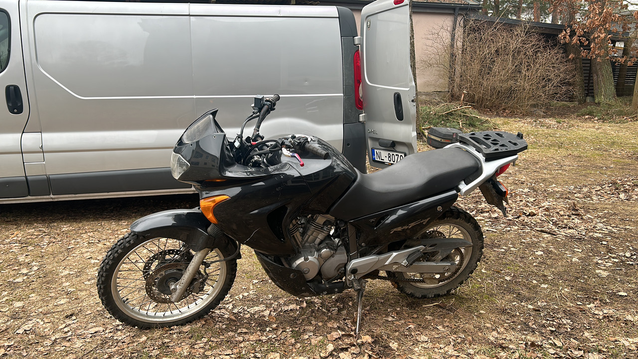

Sākam defek(t)ācijas aktu: staigāju riņķī pirkumam un ar cietu seju telefona ekrānā ar netīrajiem pirksteļiem bakstu burtus un ciparus, veidojot "To Do" listu, jo, kā jau minēju, motsitim nav tehniskās apskates. Saprotu, ka gribu veikt kārtīgu apkopi, lai moto būtu kaut cik uzticams un nevajadzētu negaidīti pisties ar visādām huiņām (mhm :aiwa:).
Pasūtu Intercarā apkopes daļas:
Eļļu, filtrus, sveces, dzes. šķidrumu, ķēdi, zobratu, bremžu klučus, utt.

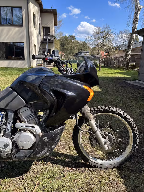

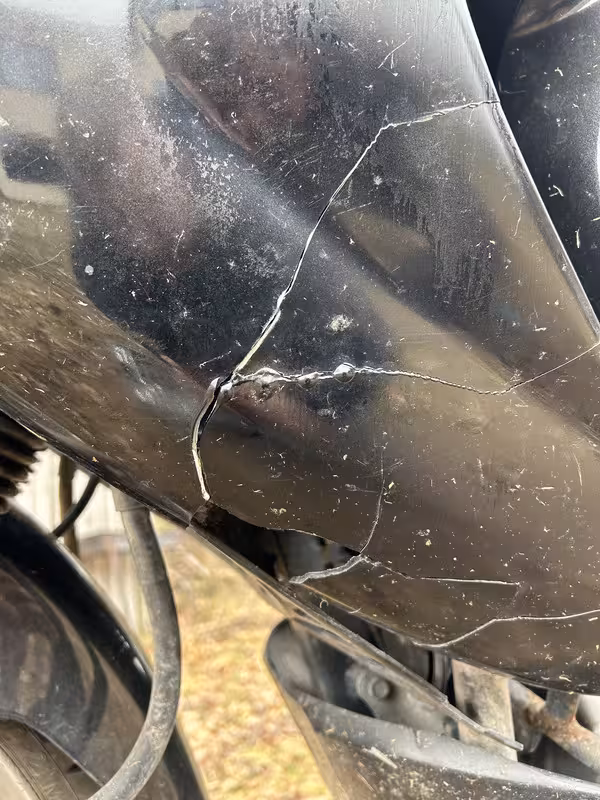

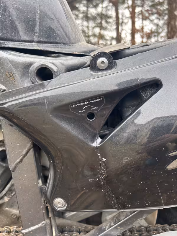

Paralēli, pētot motsiiti uzmanīgāk, pamanu, ka,kā jau jebkurš 25 gadus vecs hlams, tas ir piedzīvojis vismaz vienu kritienu un fairings (priekšējās, lielās plastmasas) alkst pēc remonta vai nomaiņas.
Es, kā ex bmwšņiks domāju: "lolcat, tūlīt ieiesim rrr.lt vai ebayā un uzsūtīsim tos mēslus!" jo biju pieradis, ka veciem bumeriem plastmasas gabalus var dabūt pa bamsli. Bet huj tur bija. :emo:

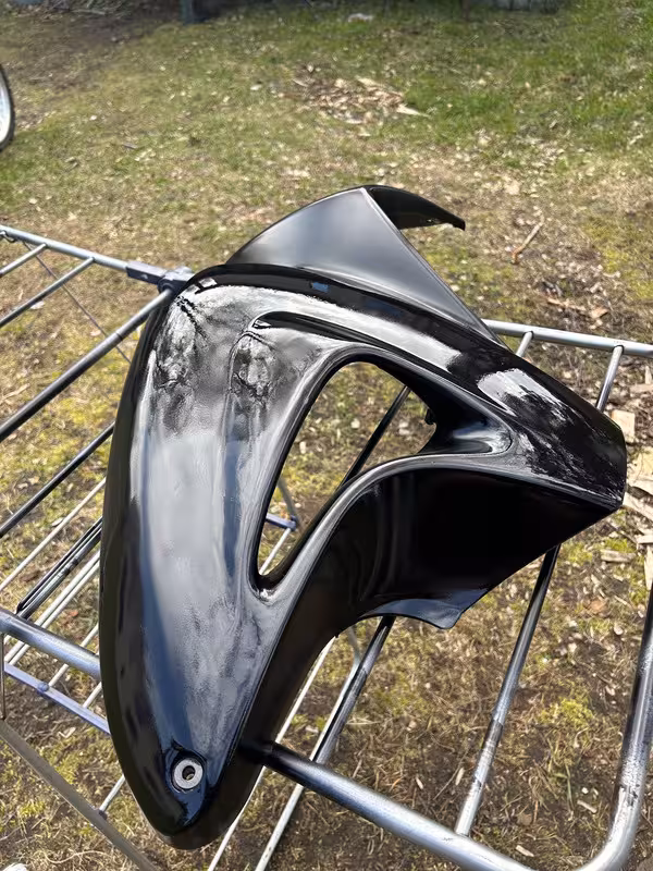

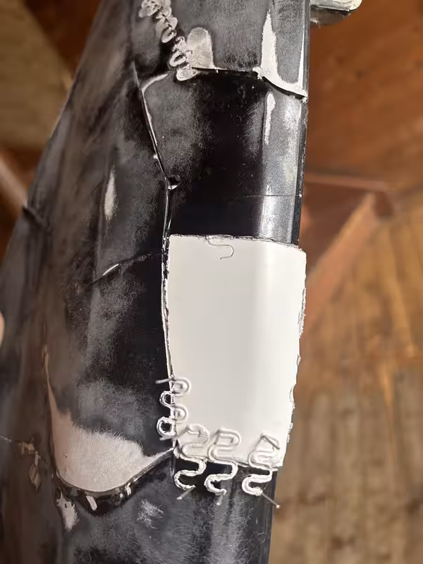

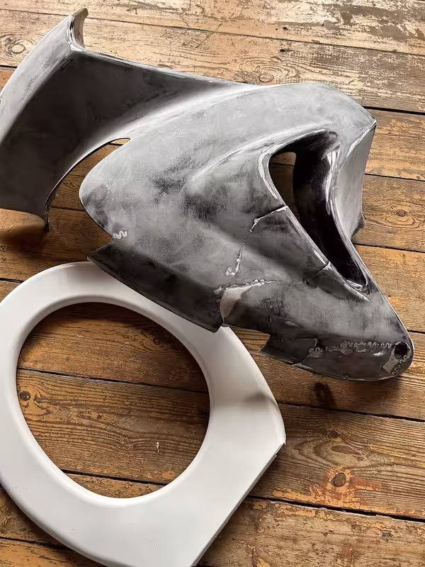

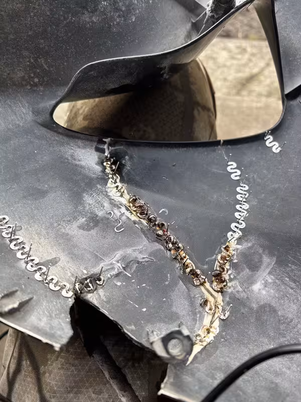

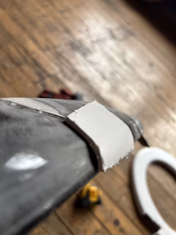

Bojātu fairingu komplekts (visas 4 plastmasas) man izmaksātu aptuveni 400-600eur un tie plastmasas gabali tāpat būtu jālodē, jālīmē un jākrāso. Nav vērts, remontēsim esošo fairingu.
Nopērku veikalā "Būve" plastmasu lodējamo daiktu par 15eur, vēl nopērku 3d printeriem paredzēto ABS plastmasas šķiedru un kareivīgi sāku uzbrukt plastmasas detaļām.
Darbi veicas tīri labi, taču pamanu, ka viens, liels plastmasas gabals ir izlūzis un pazudis. Neatrodu to ne busā, ne pagalmā. Nu, ok - būs jāpieiet radoši. :hvz:
Vajag no kaut kā izgriezt plastmasas gabalu, kuru ielīmēt fairingā. Domāju aizbraukt uz Depo un nopirkt kaut kādu plastmasas spaini, taču pirms tam nolemju palūkoties slotu skapī. Atveru durvis, ieslēdzu gaismu, paceļu acis un...
:reeka: :emo:
Well, if it fits, it sits!
BEM, BEM, BEM, uzklājam špateli un gatavs! :yo: :alkofest:
Sašpatelēts, noslīpēts, gaidām siltāku laiku, lai var pagalmā fiksi nopūst ar baloniņiem un likt visu kopā. Kamēr siltais laiks kavējas, veicu apkopi.

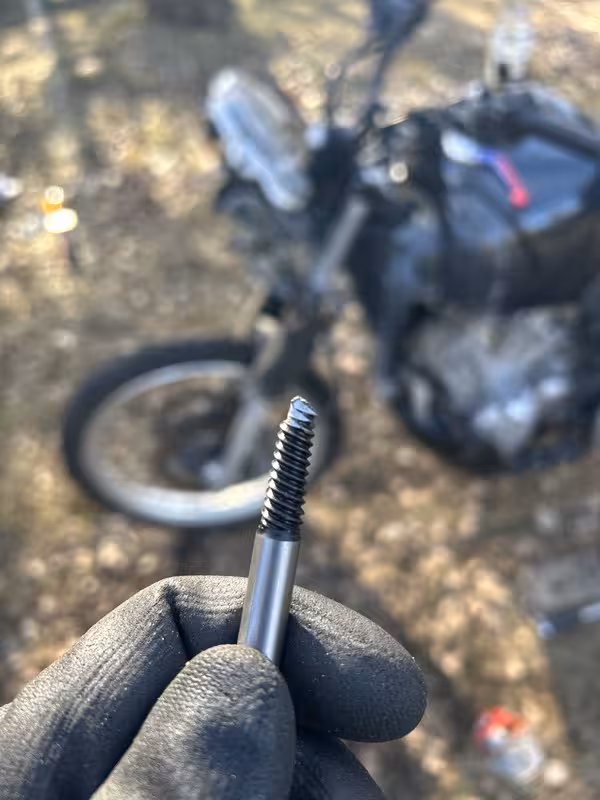

Mainot klučus, viena vadīkla, [censored] tāda, tomēr nepadevās.
Nācās suportu aizvest uz bremžumeistars.lv, kur, suportu nedaudz sapišot, stulbo vadīklu tomēr dabūja ārā un varēja salikt bremzes, samainīt šķidrumu un atgaisot. Mocim jau viegli, nevajag otru cilvēku. :D

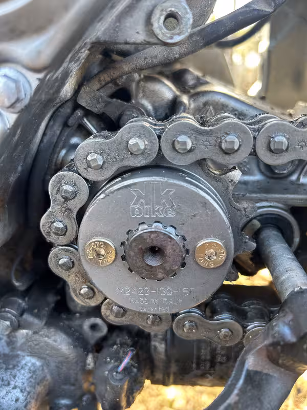

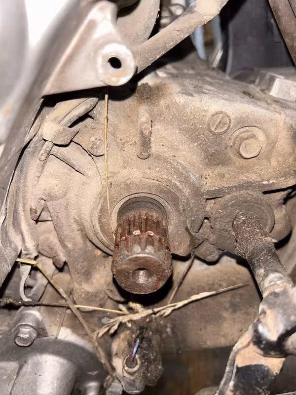

Viena lieta, kas mani pamatīgi biedēja, bija priekšējais ķēdes zobrats un piedzenošā vārpsta, kas nāk ārā no kārbas. Transalpiem un Āfrikām ir "slimībiņa" - piedzenošās vārpstas šlices nereti tiek nomuļļātas līdz tādam līmenim, ka vārpsta ir jāmaina un tas ir ļoti nepatīkams un dārgs remonts. Ar trīcošām rociņām ņēmu nost zobrata vāku un gaidīju šādu skatu:
Taču, par milzīgu laimi, mana moto vārpsta izskatījās lieliski. Ņemot vērā to, ka mans mopēds ir nobraucis 70k km, biju gaidījis bēdīgu bildi. Biju ļoti priecīgs:
Šlices veselas un vārpsta lieliskā stāvoklī!
Te jau kopā ar jauno SuperPinion zobratu. Tas ir aftermarket zobrats, kurš pēc savas uzbūves ir savādāks, nekā OEM. Biezāks un savelkams uz vārpstas ar speciālām skavām, kuras novērš jebkādu lufti. Dārgāks, taču Transalpiem un Āfrikām ļoti nepieciešams pirkums.

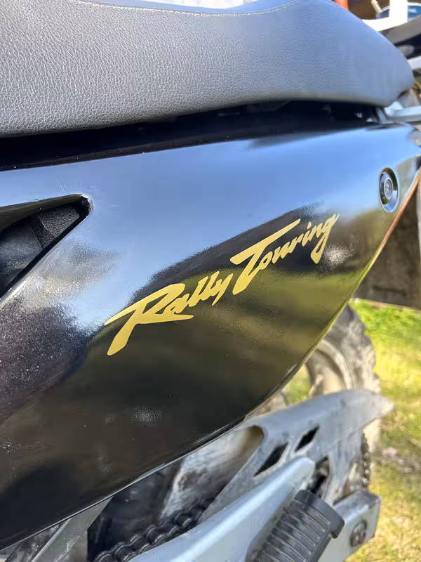

Es vairs nekad, nekad dzīvē neko bļadj nekrāsošu pats. Nekad. Viss, šī bija pēdējā reize. Es tik nenormāli ārdījies sen nebiju. Viss izskatās pēc tādas dirsas, ka sliktāk vairs nevar būt. Vietām uzrāva augšā krāsu, vietām balons spļaudījās, vietām notecējumi.
Slīpēju visu vēlreiz, krāsoju visu vēlreiz un tas viss nedeva pilnīgi un absolūti nekādu rezultātu. Varbūt, ka pat sanāca tikai sliktāk.
Visa tā pišanās ar sūdiem, špateles slīpēšana, gruntēšana, škurīšana, hujurīšana var tik nenormāli iet un izdrāzt sevi!!!!
Aptuveni šādi man gāja:
Sapratu, ka labāk toč nebūs un liku visu to bodykitu kopā, jo ātrāk gribējās visu pabeigt.
Nu jau sāk pēc kaut kā izskatīties.
Pastā iekrita uzlīmju paciņa.
GG teica, ka viss mans garadarbs ar ielīmēto poda vāku, špakteles un krāsojuma kvalitāti izskatoties šitā.
Taisnība jau vien ir.

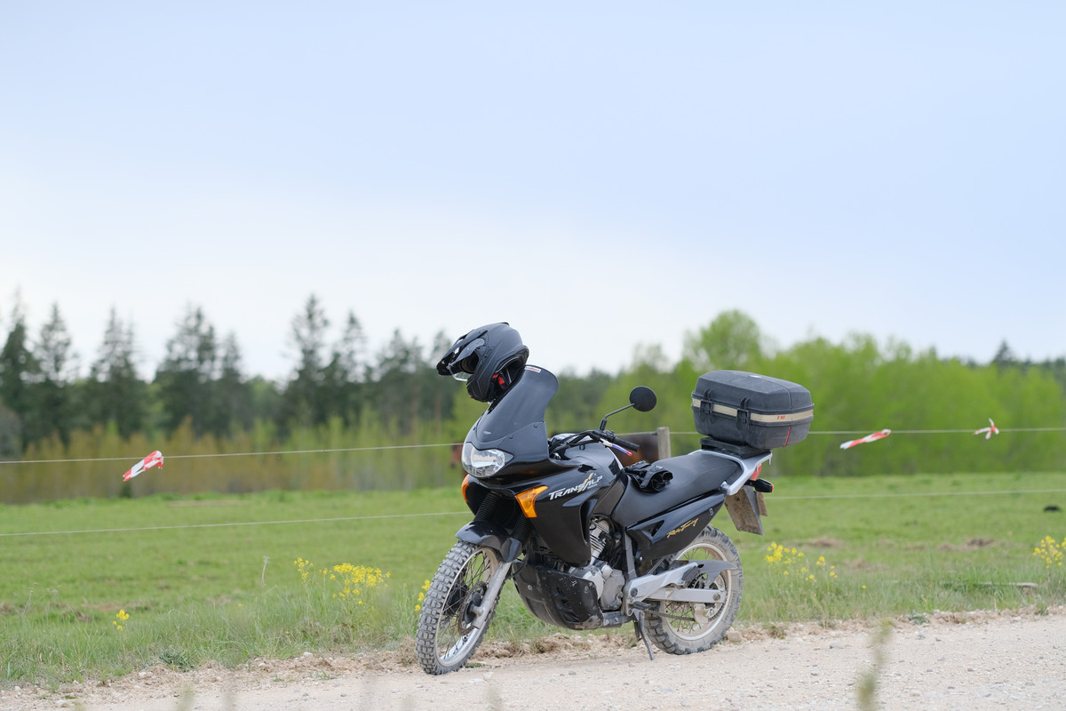

Šodien, posta rakstīšanas dienā, nomazgāju Transalpu un laidu uz apskati.
Gaidām rindā ar vēl dažiem čuvakiem, kuri SAPROT ;)))))))))
Pāris minūšu viegla uztraukuma un uzlīme ir logā, oj, bardačokā. Transalps ir ready to go!!!
Nolēmu just biki nosvinet un aizlaidu uz laukiem, satikt un pavizināt meitu pa pagalmu. :D Šodien nobraucu 300+ km un sajūtas bija, ēm, divējādas. :D
No vienas puses, baigais piedzīvojuma gars un viegls adrenalīns, no otras puses, Transalps ir brīnišķīgs motocikls grantij un meža takām, bet absolūti briesmīgs šosejai. :emo: :D
Pie 110km/h motors griežas 5.5k apgriezienos, sestā roba nav, kas ir nenormāli debīla huiņa. Vējš purina pamatīgi, pat tas tūninga vējstikls neko īsti nedod. Knaģi nosaluši, ausīs zvana, rokas tirpst, bet ir forši! :shura:
Brauksim vēl un vēl, un vēl - skatīsimies, kur ceļš aizvedīs. :)
