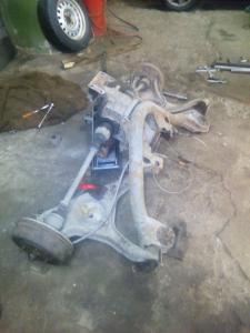

Vienītī iemācījos noņemt tiltu un tad tik sākās..

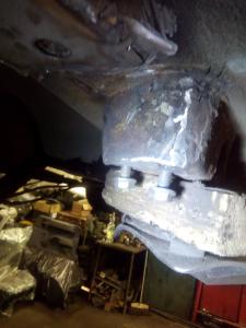

Pa caurumu lanžeronā, kamēr auto stāvēja pie garāžas pele vai kāds cits susurs bija sanesusi paiku bagāžneika. Ok.
Metinām ciet.

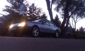

Šobrīd izskatāmies aptuveni šādi

A kur, kāds metināšanas meistars ar komentāriem :D ? :emo:
Posts: 15934
Re: Sizdid Dor Blue Sierra
Vasku iepūti tur kur metināji? :urb:
Posts: 15219
Apstradaji ka?
