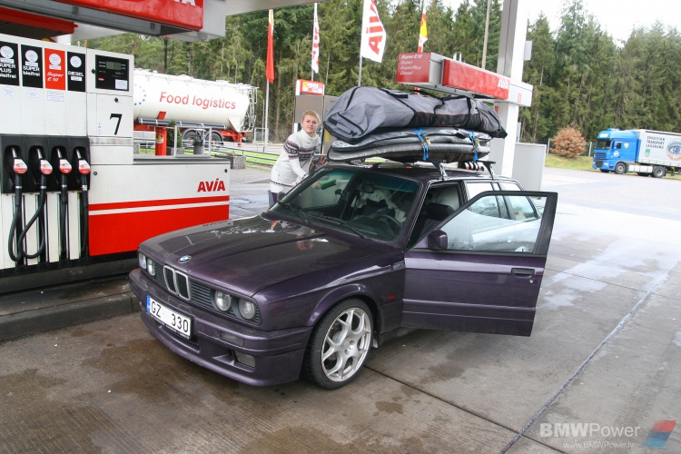

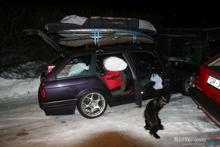

Tātad īsumā stāts: Aizbraucu studēt apmaiņas programmā uz Nīderlandi uz pusgadu un izlēmu, ka ar lidmašīnu lidot nav moderni, tāpēc lidoju ar e30, kā arī tādējādi iespējams paņemt līdzi vairāk foršu lietu, piemēram sērfa dēli un aizvest suni
Kā arī - ir ar ko braukt uz vietas un nav jāpērk ričuks pa 30eur

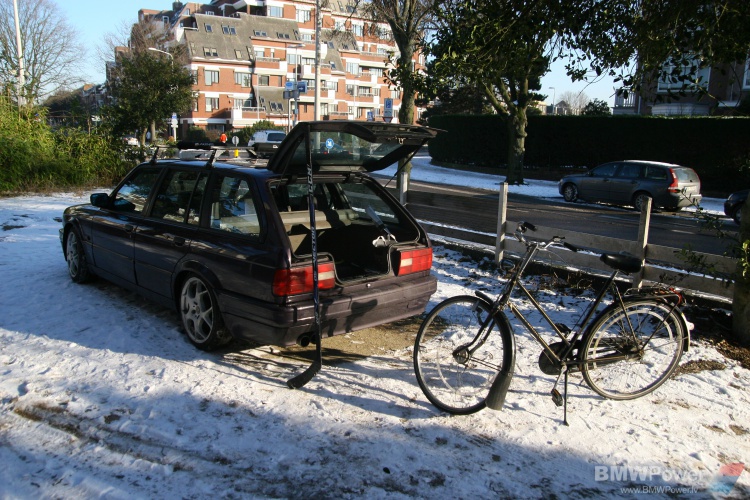

Pirms aizbraukšanas atklājās, ka vienam no baltajiem KOSEI diskiem ir 3 plaisas un nebija laika remontēt, tāpēc tik steigā iepirkts šis komplekts, kas nav gluži skaists, bet funkciju pilda
P.S. Pakaļējās haubes amīši noklājās lielā sala laikā tepat NL

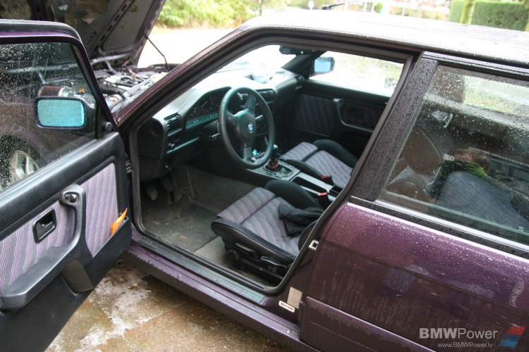

Re: Miķeļa e30 touring Daytona Violett

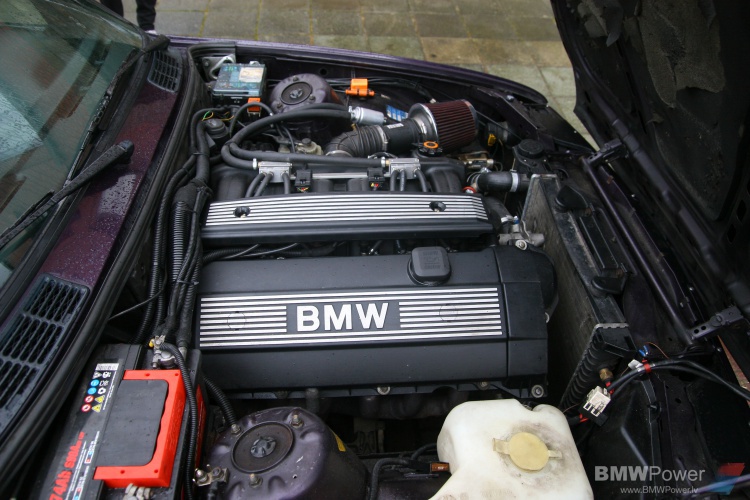

Aptuveni 850Ls sanāca + uz Liepāju aizbraukt. Reduktors zem gaisa filtra, gāzes kompis bardačokā, piedevām rāda procentos gāzes atlikumu balonā (salona bildē var redzēt) un sastāda degvielas kartes braucot, atkarībā no benzīna kartes. Ir sanācis pāris reizes sajust no izpūtēja, bet citādi nav. Un uzpildes caurums zem bākas vāciņa*Sicram wrote:Izskatās interesanti, cik $$ ?

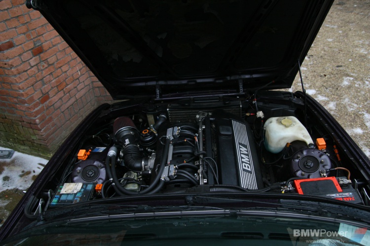

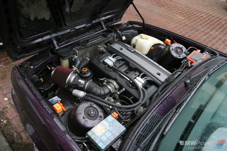

Tā un rekur ieskatam bilde no motortelpas

Un te pēc visiem garajiem gabaliem nomazgāju un izvedu vēl viņu ekskursijā pa Amsterdamu, lai apskatās

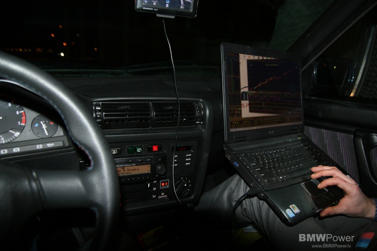

Vēl esmu sarunājis ar Driveri paeksperimentēt ar aizdedzes momenta pārregulēšanu, kam būtībā būtu jāatsaucas ar vēl labāku dinamiku kā braucot uz benzīna, pateicoties gāzes foršajam oktāna skaitlim

Jā, sakarā ar visu steigu un aizbraukšanu, nepabeidzu visu, tāpēc reāli performance rezultātus varēšu sniegt tikai vasarā. Tagad gaitas īpašības praktiski tādas pašas kā ar benzīnu. Degvielas karti viņš arī raksta braucot pēc, vadoties pēc benzīna kartes
Katrā ziņā nevar salīdzināt ar iekārtu, ko biju e34 IXam uzlicis pret šo. Kā diena pret nakti. Šai vismaz ir kampiens un nav aizķeršanās
