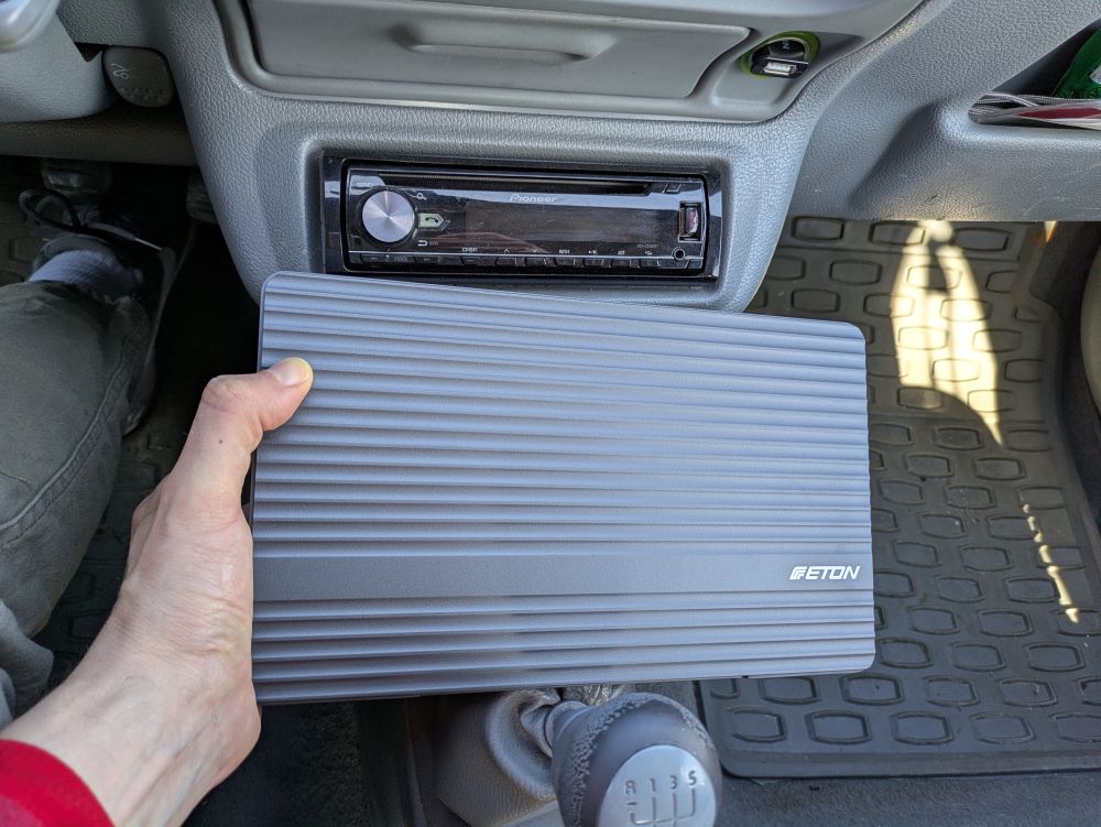

Nopirkās EATON MA6 6 kanālu pastiprinātājiņš. standarta maģītis mērogam.
Bet neskati vīru no cepures, tur ir 6x120W RMS jaudas. OK, vācieši samērīja, un sanāc viņiem "tikai" 6x113 uz 4 omi. Un pie 2 omiem ir gandrīz 200W uz kanālu. Bet neba es to pirku jaudai. Jā, arī ir vajadzīga, un par sliktu nemaz nenāk.
Galvenais iemesls, kāpēc šo pirku, jo te ir visi filtri ko vien var vēlēties. 1. un 2. kanālu no 3. ar 4. var nodalīt joslā no 15 - 6000 Hz. Man pat pārāk plašs diapazons, jo man jau vajag dalīt kaut kur ap 200-500Hz , jāskatās būs. Tad vēl arī tiem pašiem 3. un 4. arī var no apakšas nofiltrēt no tiem 15-300Hz, t.i. mibasam var paņemt nost pašus zemākos basus. Un tieši šis daudziem pastiprinātājiem pietrūkst. Un tad arī 5. un 6. kanālā var nofiltrēt subjus joslā 15-300Hz. t.i. arī subim var paņemt pašu apakšu nost, t.i. ja subis ir freeair vai pat arī fāzu invertora kastē, lai nepārslogo ar pašiem zemākiem basiem. Faktiski jau tie visi filtri noder tieši kādai 3 joslu (midbasi, vidi, pīkstuļi) sistēmai priekšā. Tāpēc arī viņiem ir MA1 pastiprinātājs, t.i. monobloks.
Bet arī šim pat nāk līdzi regulators ar vadiņu, ar ko regulē tieši 5. un 6. kanāla līmeņus, t.i. varēs pieregulēt subja līmeni pēc vajadzības.
Un tā kā šim pastiprinātājam ir arī augstās ieejas, man aizdomas, ka es likšu atpakaļ oriģinālo maģi. Jā, USB nebūs, arī laika kavējumi nebūs. Bet tad jau vēl redzēs.
Un jā, cena arī nebija tāda, ka jābankrotē, no Vācijas ar piegādi ~330EUR.
Un arī tas izmērs nav mazsvarīgs. Ceru iebāzt kaut kur aiz nosacītā bardačoka, tur it kā vieta ir. Ja ne, kaut kur zem kāda priekšējā sēdekļa.
Katrā gadījumā, ja domājat par kādu optimālu, kompaktu sistēmu savā auto, šis ir viss ko vajag.
Tagad tik atrast laiku, lai visu to saliktu un sāktu baudīt.

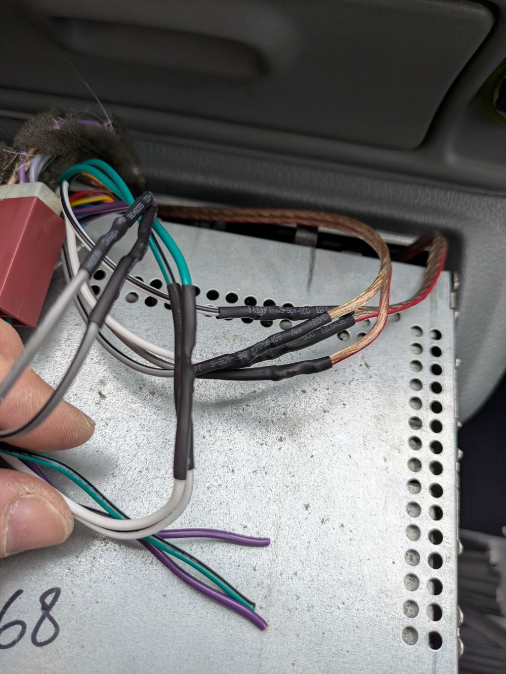

Šodien izdomāju, ka jāiliek atpakaļ oriģinlais maģis, jāpabrauc, jāsaprot, vai nebūs galīgi garām, salīdzinot ar to Pioneer.
Tam vajadzēja būt ātram pasākumam. Nu kādām 10min, nu maks pusstundai, jo jānomaina arī mikrofons BT verķim. Pioneer ir tas pavisma mazais puļķītis, t.i. ne minijack, bet var teikt mikrojack.
To es samainīju kādās 10min., jo jāatskrūvē jau tie paneļi ap stūri.
Tad tik cik pārspraust štepseļus un iestumt oriģinālo maģi iekšā
Daudz jau tur man tie papildus štepseļi un pagaidu savienojumi vadiem uz skaļruņiem. Pagaidu variantā savienoti ar tām saucamajām lampu spailēm. Parasti arī kaut kā ar tām viss pat bijis OK. Bet tas bija līdz šim.
Stumdu iekšā, kārtoju vadus. Pēc pailgas ņemšanās iekšā ir. Ieslēdzu. Neskan viens skaļrunis. Nu neko, velku ārā, pārskrūvēju to spaili, izraustu pārējās. Pamēģinu, skan.
Stumju atkal iekšā. Pēc atkal kādu vismaz pārsim minūšu ņemšanās iekšā ir. Ieslēdzu. Neskan cits skaļrunis
Lieki teikt, ka bija 3. piegājiens.
Ceturto nemēģināju, gāju pēc lodāmura.
Tagad ir šādi. Jā, pagaidu variants, līdz tikšu līdz pastiprinātāja uzstādīšanai. Man aizdomas, ka atsperes došu kādam uzstādīt
Ja kas, patestēju, paklausījos kā tas BT verķis darbojas. Ir labi. Pie tam, laba priekšrocība ir tam, ka tas slēdzas pie tā CD mainītaja pievienojuma. Un tas nozīmē, ka man darbojas tāvadības pults pie stūres - varu pārslēgt dziesmas šurpu turpu, varu ieslēgt pauzi. Ja būtu kāds parastais tikai caur lineāro ieeju, tad tādu iespēju nebūtu.
