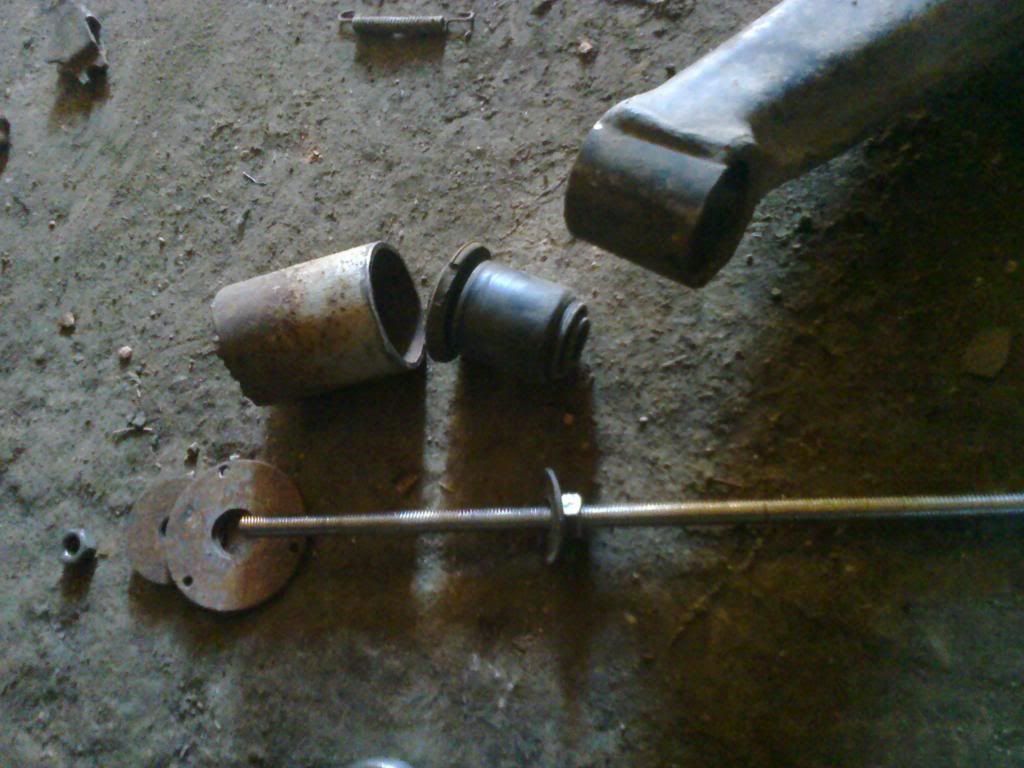

kādu laiku atpakaļ sāku gatavoties apskatei. bet šodien izdariju samērā daudz. tik pat kā noņēmu visu aizmugurējo tiltu un pieliku to atpakaļ. mainiju bukses. pārādīšu bildēs savu nošpikoto bukšu izņēmēju. rīt vel jāpieliek suporti jāpievelk rokasbremze un jaatgaiso bremzes.
izņēmšana
izņēmta
un ielikšana

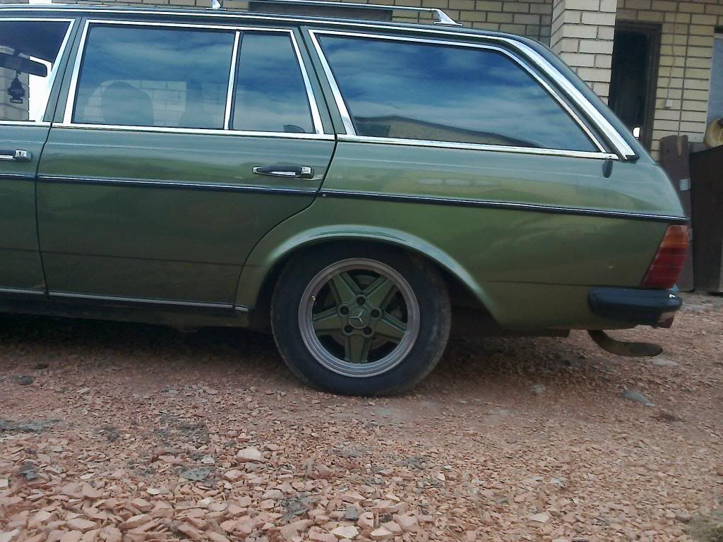

uzliku spieķainos.
man personīgi liekas ka kautkas nav ar tiem diskiem izskata ziņā. varbūt man vnk patīk labāk tie 5staru ar vidiem mašinas krāsā.
Posts: 7693
Re: Krizix Mercedes w123 3.0D Wagon
Nav gan kaut kas izskata ziņā, jo konkrēti jāsēdina.
Katrs virsbūves panelis savā tonī :D

Rii wrote:Nav gan kaut kas izskata ziņā, jo konkrēti jāsēdina.
nu ja šāda tipa dieskiem laikam vienmēr prasās sēdinājums. bet mersi negribu sēdināt.
