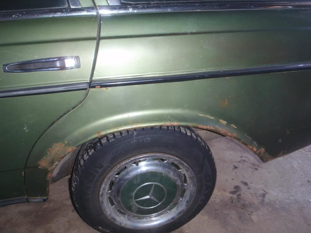

tā šodien mazliet padarbojos gar aizmugurējo spārnu.
šāds te viņš izskatijās pagaišgad rudenī. tas ka tur ir rūsa pat īsti nav mana vaina. visu biju normāli sakrāsojis, bet tā spārna orģinālā krāsa (nu tā ka es metināju klāt to spārnu veikalā priku jaunu un tur tāda melna švaka krāsa bija virsū) sāka krist nost. un kā tur arī var redzēt špaktelēšana man arī īsti nezidevās, bet tas tiks labots. biju arī vnk ar flakonu uzpūtis virsū krāsu kur krāsa bija nokritusi.
tā spārns izskatijās pirms apstrādes. atlika tik mazliet pabraukt pa ziemu un rūsa pilnā klapē. bet ,rūsa bija tāda samērā virspusēja.

Posts: 15987
Re: Krizix Mercedes w123 3.0D Wagon
krizix wrote:nu tā ka es metināju klāt to spārnu veikalā priku jaunu un tur tāda melna švaka krāsa bija virsū
Tas ir ļevs gruntējums, kas domāts tīri transportēšanai. Viedi onkuļi iesaka viņu vispār nomazgāt nost. Ar lupatu un 646 viegli paberzējot viņa nāk nost ka prieks.

Post by Vents S »
Tas "melanis" nemaz nav krāsa, bet gan transporta grunts. To pirms metinašanās vajag na*uj nost un kārtīgi apstrādāt ar kādu epoksīda gruti. Tie visi buvanoli, brunox'i utt ir kaķim zem astes. Tapat rūsa izlīdīs. Neviens krāsotājs ar tādiem neākstās.
Šajā gadījumā tev vajag kārtīgi nobirstēt, ideāli būtu, ja nostūklotu. Tad ar skābo grunti un pēc tam ar pildošo grunti. Beigās visu daļu pārkrāsot, neder piekrāsošana.
krizix
Posts: 212
Joined: 07 Feb 2013, 11:18
Post by krizix »
Vents S wrote:Tas "melanis" nemaz nav krāsa, bet gan transporta grunts. To pirms metinašanās vajag na*uj nost un kārtīgi apstrādāt ar kādu epoksīda gruti. Tie visi buvanoli, brunox'i utt ir kaķim zem astes. Tapat rūsa izlīdīs. Neviens krāsotājs ar tādiem neākstās.
nu cik man bijusi pieredze ar buvanolu ja tā rūsa ir ļoti virspusēja ta viņš viņu izēd. nu skatīšos kas man šodien sanācis. nu ja es izmantošu skābo grunti un tad nospaktalēšu kas špaktelējams un tad grunti kas nāk krāsai. un krāsošu visu spārnu.

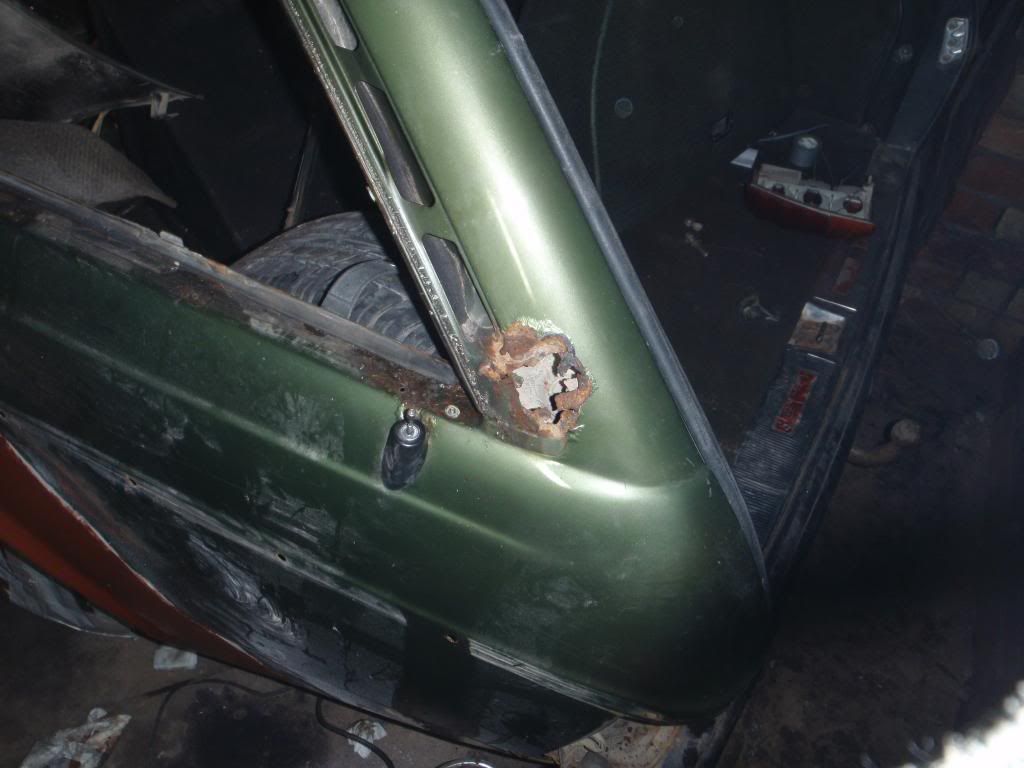

šodien nokrāsoju spārnu ar grunteni un sametināju vienu caurumu.
tikka nokrāsots spārns. atstāju uz nakti lai kārtīgi nožūst. ta nākamrez vel līdzināšu gruntenes virsmu ar smilšpapīru, jo krāsoju ar pindzeli. pirms krāsošanas virsmu notīriju lakbendzīnu.
ta vel izņēmu logu lai var tikt pie rūsas. visticamāk kad likšu atpkaļ logu būs jamaina gumijas.
nu te bija viens tāds kārtīgs caurums. nu nebija vel caurs, bet ka pabakstiju ar skrūvgriezi izkrita.
šeit ar savam necilajām metināšanas spējām iemetināju dzelzs gabalu liekot no iekšpuses. un vel ir noslīpētas metinājuma punktu malas ar fleksi, lai ir līdzens ar virsmu.
pārmaukts ar grunteni
