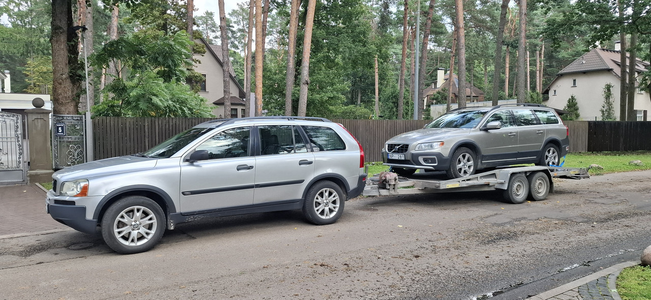

Tikmēr Volvo, pēc tā, ka visi servisi Rīgā sūtīja irst, tika aizvests uz Umurgu un tur čoms noravēja kārbu.

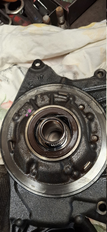

Man atlika aizbraukt, attaisīt to pasākumu, samainīt ko vēlējos iekšā.
Ātri vien tapa skaidrs, kapēc tecēja blīvslēgs - atsperīte pametusi čatu.

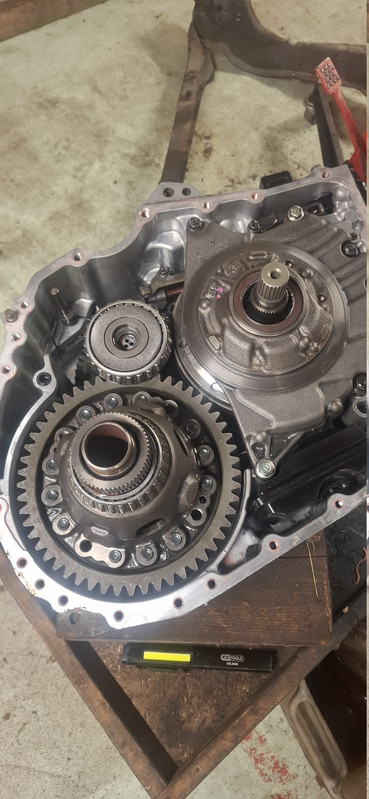

Iekšā bij jāsamaina iebūvētais filtrs un pāris teflona gredzentiņi.

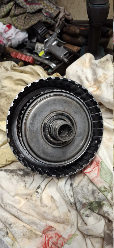

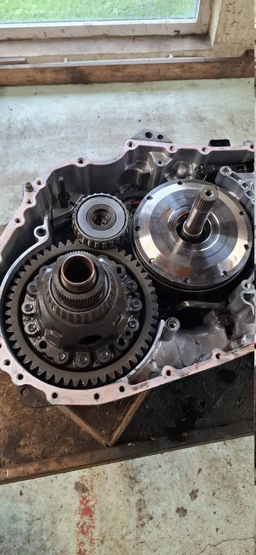

Un tad jāpazaudē stundas 7 uz to, lai saliktu atpakaļ disku paku.
Jo tur ir šlices, kam jāiet šlicēs, kam jāiet šlicēs. Nekas, beigās jau viss sanāca.
Saliku kopā, kārbas puses uz pareizo hermētiķi un savelkam.
Tagad jāgaida, kad varēs braukt pakaļ.

tolx wrote: 21 Sep 2026, 10:13
Jautra izklaide. Ar pieredzi būtu ātrāk, vai tas tā normāli?

Ātrāk, protams. Es arī svētdienā nesaliku līdz galam. Atbraucu otrdien vakarā, pa stundu sapratu, kas un kā, un bij viss pa vietām.
