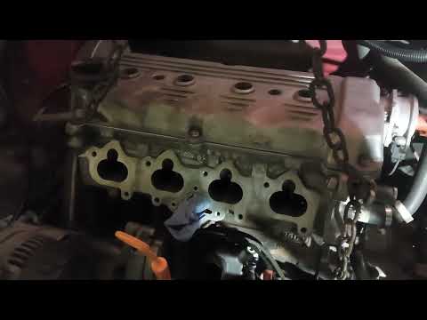

Saliku uz virzuļa modelējamo plastelīnu lai varētu konstatēt cik tālu no virzuļa ir vārsti ar dažādu regulējumu, tobiš vēlāk ar sakrāmētu motoru nebūs jāgrauž nagi par iespējamu kontaktu pārregulējot. Arhitekti šādu plastelīnu izmanto, kad taisīju silikona veidnes, tad arī pielietoju, diezgan ērti ar viņu ir strādāt.
Par cik negribēju sapist pilnīgi jaunu blīvi, domāju kā labāk darīt, palikt kko apakšā vai arī uzlikt galvu pa taisno virsū. Uzliekot pa taisno būtu -1.6mm vārstu gājienam, kas man dotu zināmu rezervi pēcāk virzuļa - vārsta starpai. Sazieķēju galvu un bloku ar motoreļļu, uzkrāmēju bez blīves, prātīgi pievilku uz ~15nm, saliku siksnu, sāku griezt motoru bet gandrīz pie pilna apgrieziena koķene apstājas un ir dzirdams ka kaut kur atduras
, nu ok, pagriezu atpakaļ, pārregulēju ieplūdes sadaleni, mēģinu atkal - tas pats. WTF
, caur sveces caurumu iebāzu kameru, nospiedumu uz plastelīna nav
. Nocēlu galvu, parotēju dzinēju un tad ievēroju ka TDC virzuļi gandrīz blīves tiesu torčī ārpus bloka
, krč tas prikols bez blīves neies krastā, gan jau ka ir dzinēji kam tā var, bet vw vārstīgajam nevar. Par cik man ir 3D printeris, tad uz ātro izprintēju 1.6mm paplāksnes(sanāca gan 1.5mm biezumā, bet no tā nekas slikts nebūs, tas pat dod 0.1mm rezervi)
Sagatavoju regulējis konfigurāciju, tā kā galvai viss no alumīnija, bija jebļa izdomāt kur un kā nofiksēt magnētisko pamatni, ar skrūvēm pie ieplūdes kolektora pieskrūvēju veco sadalenes skriemeli un nofiksēju pie tā
Nodauzīju elektrodam, apvalku, pielocīju. [censored] kā es pisos ar šo. Problēma tāda ka mērāmais stienis nedrīkst pieskarties nekam citam kā kompensatoram, bet sadalenei kustoties tas škita praktiski nereāli.
Papisos kādas vairākas stundas eksperimentējot, beidzot škiet ka ir kā vajag, var sākt mainīt ieplūdes sadalenei grādus un skatīties uz kloķenes grādu ratu. Nu kāpēc nevarēja ielikt skrūves ar seškanti vai priekš parastas muciņas

Sestdienā kad visas bodes jau ciet, attapos ka vajadzētu iesviest starteri, paskatīties vai viss normāli griežās, momentāli negāžas eļļa vai kkas cits tml. Sarkanās starterim jau kopš pirmā swapa ir nolauzta viena auss(daļēji tur motora kronšteinu), bet melnajai rūpnieciski restaurētais atkritums mēdza brīžiem negriezt
, izvēlējos no atkritumiem salasīt vienu starteri
Griež diezgan sparīgi, var dzirdēt ka kompresija arī ir
Tagad es gribēju tikt līdz pirmajam startam, pārbaudīt vai piestartējot nekas negāžas ārā un ja viss labi, tad salikt dzesi un piedzīt sadaleni, lai var sākt darbināt - regulācijai/problēmu meklēšanai/pārdzīšanai un tml.
Saliku tikai vitāli nepieciešamo piedarbināšanai un uzreiz bija vairākas problēmas - diezgan tek eļļa no vairākām vietām

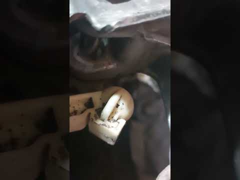

Šis ir zobenes vāks, izskatījās ka tek no iekšas, lai gan absolūti visu samainīju un ļoti rūpīgi satīrīju, jāņem atkal nost ģenģeri, skriemeļus, kronšteinu
. Noņemot visu konstatēju ka ir degvielas noplūde no reikas ātrā savienojuma, nevis tek eļļa šajā pusē, bļed ahujena
Paveicās ka mājās bija kkāds lidl blīvju komplekts, bija pajāt par gumijas sastāvu, uz labu laimi puslīdz līdzīgu blīvgredzenu uzmetu un cerēju ka netecēs, lai nav jāgaida līdz pirmdienai + laiks turp un atpakaļ. Ar to arī izdevās atrisināt degvielas noplūdi, eļļa izskatījās ka vel tek no kloķenes saļņika kārbas pusē
, nodomāju pie sevis ka pajebaķ, nav laiks un gribēšana celt nost kārbu.

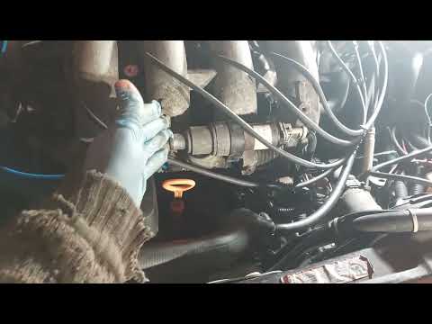

Tehniski viss gatavs, lai varētu piedeldēt sadaleni, bet kkā neliek mieru tukšgaitas neesamība un dīvainā uzvedība turot uz gāzes. Nolēmu tomēr pagriezt vēlāk ieplūdes sadaleni, tas palielina LCA leņķi un tukšgaitas kvalitāti, nebiju pārliecināts vai neveidojas problēma kompim dabūt MAP rādījumu no tā cik tajā brīdī pārklājas abām sadalenēm fāzes. Agrāk man likās tizli ka japāņiem katrai sadalenei ir savs siksnas zobrats, tagad es viņus apskaužu, nebūtu jārauj nost vārstu vāku, lai ieplūdes sadaleni pārregulētu
Sadalene piedzīta, tagad vajadzētu saprast kāpēc tukšgaitas nav, dodot čībā it kā viss ok ir. Lai gan tukšgaitas regulātoru biju tīrījis ar bremžu tīrāmo kamēr motors bija izārdīts, pamēģināju velreiz, bet bez rezultātiem. Tad sāku meklēt kādu vakuuma sūci no trubām, mēģināju pārregulēt atdures slēdzi, bet tas arī neko nedeva. kļudas nav, dati no sensoriem arī izskatās ok
. Tjip tā kā velk uz masīvu vakuuma sūci, bet visas plaknes ir satīrītas un blīves jaunas. Ar savilcējiem noliku droseli tādā pozīcijā, lai būtu piespiedu 2k tukšgaita, smidzināju visur gar ieplūdes kolektoru bremžu tīrāmo, bet bez izmaiņām
. Izdomāju joka pēc tukšgaitas regulatoru iemest ultraskaņas tīrītājā, lai gan viņu tīriju un ar kompresoru arī var izpūst cauri
Tagad pat iekšā kkas ir redzams
Tak preizi lol, digifantam 90% gadījumos vainīgs tukšgaitas regulators, are brake cleaneri vien nepietika, lai aizietu. Ultraskaņas vanna un sprauslu testeri reāli izručīja.

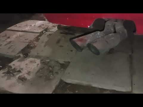

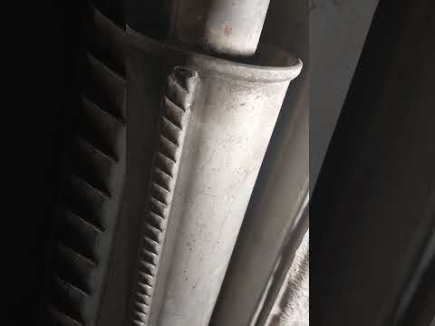

Sakrāmēju tagad visu pārējo, lai mašīna atkal ir braucama un dotos uz bedri konstruēt izpūtēju un tikt pie striķīšu savirzes. Šajā brīdī ir 17. Septembris, sapratu ka uz 18. neuzspēšu, bet 27. uz pēdējo gonku OBLIGĀTI tam hlamam jātiek lai ko arī tas man prasītu.
Bik nost
Dabūju diezgan labu izpūtēja līkumu, lai var salabot iepriekšējo frankenšteinu
V-band ir pizdata, vairs nekad mūžā neizmantošu trījstūra flančus, tik dahujā ērtāk
Aiz pusasīm paļurkāju motoru, lai nosimulētu vai nekur neklapējas
Var vārīt kopā

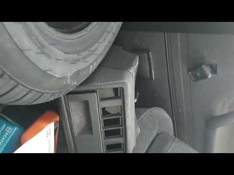

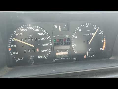

Aizbraucu 22. uz skati, pa ceļam auto likās praktiski nebraucams, dodot čībā vel kaut cik viss bija ok, bet mēģinot turēt ātrumu motors pizģets raustījās un kopumā praktiski nebija jauda. Pie CSDD jau biju 8:00, bet Tukumā no 8:30 viņi sāk strādāt. Kamēr gaidīju sāku meklēt iespējamo vainu, iedomājos pamēģināt citu mūžseno 30. releju kad secināju ka to kas bija rezervē bardačokā nevaru atrast, kko sāku gar releju kasti grāpstīties un ieraudzīju ka 30. releja nav
, es biju aizmirsis ka ieliku melnajā jettā kad taisīju swapu un notirgoju releju kasti kopā ar motoru
. Par laimi izdevās sazīmēt Tukumā 30 min laikā releju. turot apgriezienus stabili uz 2k likās ka nekas nav atrisinājies. Nospriedu ka [censored], kā būs tā būs, izdomāšu Rīgā ko iesākt tālāk. Uztaisīju nr. salīdzināšanu, par motoru, protams, neviena jautājuma, nav jau bmw
. Nevienu trīnieku neierāvu, bet nebija tālu
. Kad regulēju sadaleni ar motoru iekšā, biju aizmirsis atslēgu uz kloķenes un tā trāpija pa vietu kur pie kuzava ir mīkstā un cietā līnija savienota. Tur tagad bija nedaudz sācis laist garām bremžu šķidrumu, lai gan bremzes darbojās tik fantastiski kā vel nevienā citā mk2 ar ko esmu braucis un neko nevarēja pateikt, par cik bija redzams ka viss salikts jauns, tad tiku cauri ar divnieku.
Izbraucu no CSDD un man pašam par brīnumu mašīna vairs neraustās, relejs atrisināja problēmu. Es vispār nezināju ka tas motors ir spējigs bez viņa strādāt

Medījot kaut kādu debīlu troksni konstatēju ka ar max lock labais rats pret stūres pirkstu beržas

Tikai 130k noripojusi

Šofera mehānisms bija saplīsis ziemā pirms noliku stāvēt, tgd nomainīju. šis pat bija tīri labs salīdzinot ar mehānisko aftermarket. Motoriņam gan polaritāte ir otrādāk

Ceturtais cēliens: Screaming for vengeance
Lai gan izpūtēju biju uzmetinājis, savienojuma vietās skavu nebija, līdz ar to izpūtējs aptuveni turējās vietā taču sprigani atmetoties izpūtējs par daudz nostaigāja un lambda zonde jaudīgi atpisās pret grīdu
, šķiet ka sapisa vadus, jo mašīna sāka raustīties mēģinot braukt mierīgi, tāpēc zondi atvienoju un atkal viss bija ok. 24. Septembra vakarā atkal paņēmu attālināto strādāšanu un maucu pie senčiem turpināt skrūvēt tālāk. Uzbraucot uz bedres manas aizdomas apstiprinājās
Vajadzēja samainīt izpūtēja gumijas, kas bija uz sabrukuma robežas
Tās walkera gumijas bija nereāli grūti uzstiept, sākumā mēģināju vienatnē, bet beigās to bija divatā jādara
. Cerams ka vismaz kalpos un turēs izpūtēju vietā, jo parasti tie mēsli baigi ātri izģērbjas un sāk izpūtējs trīties pret kuzavu.
[censored] šeit nekad normāli nenoslēdzas, vienmēr paliek kāda sprauga un pūs garām
, nākošreiz ielikšu v-bandu, da nu [censored], man nevienam mk2 te nav izdevies gala bunduļa savienojumu noblīvēt
Laikam atradu eļļas noplūdi kārbas pusē, vienīgā blīve ko aizmirsu samainīt bija sadalītāja blīvgrezens, tā kā iespējams ka kloķenes saļņiks tomēr netek un viss nāk no augšas.
Pasūtīju pēc kataloga blīvgredzenu, kas izrādījās galīgi nepareizs. Kā izrādās 16V katalogā ir pilnībā nepareizi norādīts šis blīvgredzens, bija pat izmēri pielikti klāt kas absolūti nesaskan ar sadalītāju, hydroscandā izdevās piemeklēt blīvgredzenu kas der.
