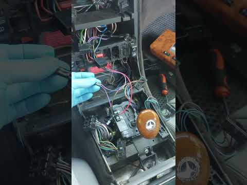

Vadības bloku kastē ieraudzīju šo caurumu, varbūt ka no šejienes man mitrums tiek salonā
Izrādās abs bloks no w202
Nu [censored] nahujam ir tiptronic pārslēgs ja ir EGS51 vadības bloks(vecais 4-3-2-1). Nē nu labi, tas nozīmē ka varu plug n play ielikt pareizo pārslēgu, bet nu tāds [censored] filosofu akmens tas swapotājs, "tik vadi jāpieliek un +/- strādās", tur nekas nevar strādāt, jo priekš tā ir EGS52 bloks
Eleganta bloku nostiprināšana ar flakoniņa korķīti

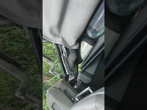

Tā kā biju nocēlis cieto jumtu pa pāris siltajām dienām, atkal solīja lietanu un vētru, noplēsu veco nokaltušo skoča remontējumu
Salīmēju siltumnīcu plēvi
Uztaisīju tādu kā kanālu, lai notek garām kur diegi trūkst, rezultātā šitas strādā, visu lietano periodu nomaucu, mīkstais jumts par brīnumu netek un laikam ir hermētiskāks par cieto

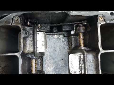

. Nu ok, jārauj nost kolektoru un jāliek uz galda
Bruņurupuča čaula
Tipiska šī kolektora problēma ir klapju vakuuma truba, kas sabrūkt un kuru MB nepiedāvā, tjip kolektors jāmaina, ja sapisās
, mana jau sākusi tecēt un ir arī plaisa, bet bildē plaisu laikam nevar saskatīt
Sāku ar scotch brite tīrīt un sapratu ka draugi nav labi
Beigās sapratu ka jānorauj skaida, paņēmu P800 smilšpapīru un klucīti un izslīpēju plaknes, šim no pabeigta nav bildes.
[censored] vajag likt blīvgredzenu ja ir germetix blivgredzens
Baigā lufte klapēm, bet nu it kā līdz galam atveras abas puses
Apakšējai čaulai izņēmu kanālus, lai var savērptajai plaknei skaidu noraut
Šeit tiek ņemts vakuums kolektora klapēm, tāds pastulbs dizains, bet izmantojot 2 trubas var nomainīt vakuuma trubu, protams, iztīrīts no eļļas, diezgan daudz eļļa tur bija iekšā tajā kambarī
Neatceros vai šis bija gala rezultāts vai procesā, bet sākumā bija diezgan liela šķirba, katra kolektora puse izliekusies savā virzienā
Pa galdu darbojoties laikam sanācis iesist vai arī tas no iepriekšējā darboņa
Uzškurīju un uzliku divkomponentu līmi. Gan vārstu vāki, gan kolektors ir diezgan trausli, viņi ir mega viegli no kkāda alu sakausējuma, bet tā erozija utt. man jau bik zb, ļoti daudz laiku vajag visu satīrīt
Cik nu var saslīpēts, negribēju arī pārāk traki aizrauties, jāsēdina kanāli atpakaļ uz germetix
Cik skatījos visi liek uz nereāli treknas germetix kārtas ko pēc iepriekšējās neveiksmes es arī izdarīju, man raustījās nedaudz čuriņa ka psc izspiedīs, bet vietām nekas daudz neizlīda
To kas izspiedās pie ieplūdes portiem noslaucīju, iebāzu arī kameru iekšā pašā kolektorā pačekoju ka bija ok, nebija nekas daudz izspiedies. Atsāju nožūt kādas 5 dienas, jo mm ar iekšējo kanti tur ir dahujā. No kopā likšanas fotkas nav, bet uz galvas arī nedaudz bija erozija, iepriekšējais tur bija ar germetix pisies, es akurāti plānā kārtā uzliku permatex 300 ko tjip var uz galvas blīves smērēt, lai palīdz noblīvēt problemātiskās vietas uz kolektora un galvas.
Secināju ka viena nolauztā klipša dēļ elkonis var šļukt nost no kolektora fiksēšanas vietas, pieliku savilcēju.
Uzvara, viss strādā un nav gigantiska vakuuma sūce

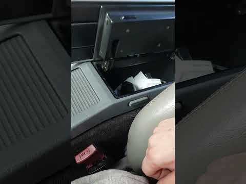

Lai gan tas gāzes amītis ir R129 only detaļa, var brīvi dabūt, laikam kkāds dvacārs, padārgi priekš tāda maza sūda, bet nav arī tik traki
oh shit, stabilus ir pat oem
Beidzot nav jāizmanto abas rokas, lai atvērtu

Tā kā biju noskaidrojis ka man ir EGS51 vadība, pasūtīju w202(pēc kataloga R129 ir tāds pats) pārslēgu un noņemu viduskonsoli pačekot kas tur darās
KKāds random konektors, pieņemu ka priekš vārsta, kas neļauj izņemt no P kad mašīna nav iedarbināta
kkāds random slēdža konektors, kam tas ir hvz, slēdža cauruma un paša slēdža man nav
Štekeris, protams, nav kā 4-3-2-1, bet nu pffffff...... dafigā auto nāca 4-3-2-1, ez pez varēs dabūt.
Sāka parādīties šturmes un patiešam pamatīgs lietus un tomēr izrādījās ka tas lupatas jumts nav nemaz tik hermētisks
, bet plot twist gar blīvēm, salaiduma vietām nekas netek garām, tieši virs galvas pašai drēbei stiprās lietus gāzēs(lasīt pizģets gāž lietus) izsūcās cauri, tā kā iekšā vel ir slānis kas nosedz jumtam metāla konstrukciju, tad ūdens gar iekšējo slāni tek uz leju, sēžot pie stūres tas sanāk kreisais plecs/roka. Man kā reiz sanāca kārtīgā šturmē uzvalkā braukt, visi logi aizsvīduši, pats esi galīgi slapjš un ceri kaut ātrāk beigs līt
, 3/10 wouldn't do again.(Bildē kkāds random darba dienas vakars, te vel praktiski nekas nav salijis
Tā kā Jūlijā beidzot sāka parādīties vasara un iemesls nolaist jumtu, sāka palikt zajebal manuāli viņu virināt. No torrentiem iekačāju WIS(workshop information system), protams, ka R129 jumtam tur nekādas elektroshēmas neatradu
, bet vismaz bija kkādas procedūras kurā štekerī kuros pinos meklēt 12v utt., vismaz kkas ar ko sākt. Norāvu aizmugures beņķi un izrādījās ka man ir drošības jostas aizmugurei
Jumta vadības bloks pat nebija pieskrūvēts pie kuzava, skaidrs ka te kāds kko ir darījis. Šim blokam ir trīs funkcijas - logu, jumta un roll bar pacelšana/nolaišana. Par cik man logi strādā un uz bloka ir nakļenes ka viņš ir ticis remontēts kādā kantorī, tad sāka rasties cerības ka mošk bloks ir dzīvs un funkcionējošs.
Pēc trial&error atradu kko ko nočekot
Aiziet, nav strāvas, mystery solved klusībā pie sevis nodomāju
Atcerējos ka neilgi pēc nopirkšanas tīrīju baganā drošinātājus kas bija apsulbējuši, iebāzu tur voltmetru un tā arī bija ka strāva vienam neiet cauri, pačekoju par ko tas atbild un, protams, ka pa jumtu.
Cerību pilns pielieku diagnostikas štekerī diodi cerēdams nolasīt kļūdas, bet nekā, turpinu kko mērīt pie jumta bloka štekera, bet tāpat 0V, kko tur pisos štukoju un sapratu ka mēru nepareizo spraudni, viņi ir 3gab., vairāk laika nebija, tāpēc liku visu kopā(šī bija tā diena kad nereāli izliju uzvalkā, kad pa lietu manuāli cēlu jumtu augšā spļaudījos [censored] nesanāca sačinīt

Apzvanīju visu ss.com un pēc ntajiem vaicājumiem meršu grupā beidzot dabūju vadus no 4-3-2-1 pārslēga, tas bija [censored] grūtāk kā gaidīju
Nu [censored] nopietni, 4-3-2-1 nāca ar tādu štekeri kā tiptronics
Ok, šoreiz pa tiešām dabūju, laiks iekurbulēt WIS, pārlodēt vadus un paraustīt kloķi
Sāku WIS skatīties shēmas un sapratu ka čot nav kkas kā vajag. TL;DR es pis acī tās EGS versijas un info kas par viņām ir internetā, EGS51 nāca gan ar tiptronic, gan 4-3-2-1, abi funkcionē pavisam savādāk, pat parkinga info nodod savādāk, manam kārbas kompim 4-3-2-1 kloķi nepielikt, nafig nestrādā +/- ir diezgan labs jautājums, bet nu gan jau tāpēc ka pārslēdzējs sapists. Kāpēc w163 4-3-2-1 pārslēgam bija tiptronic štekeris arī labs jautājums, bet īsumā vnk jāuzlodē tas kontrolieris un tad arī būs viss.
Iekš http://benz.ehost.tj/ (ne tikai priekš R129, jāatver gan ar microsoft edge un jāliek internet explorer mode un activeX pluginu vajag) tiku pie jumta elektroshēmām. Priekš R129 ir arī lokāla instalācija ko var turēt uz kompja https://www.google.com/url?sa=t&source= ... HKONubYDI5
Tieši tas ko dakteris pieprasīja savādāk nepis nevar saprast kurš štekeris ir kurš un ko tas ziemā ēd, sākumā es tur pa 94' shēmu skatījos, bet galīgi nepasēja, tad izrādījās ka 90'-93' shēmā ir tas ko man vajag, ar WIS es arī to ievēroju, lai gan tu tačku meklē pēc VIN, jāskatās līdzi up to/from, jo hvz kāpēc, bet tas netiek nofiltrēts.
Pēc shēmas abi vadi aiziet uz X11/12, nevis X11/4(diagnostikas štekeris, 38 pin apaļais manā gadījumā)
Bļed arnix kā lai es zinu kas ir kaut kāds X11/12? Starfinder my d00d, bez tā es arī neko nesaprastu un ilgi kasītu galvu
Tik bilde tāda maza, skatos un ņihujā nevaru tur neko atrast. Tā kā bija rakstīts ka lejā arī var atrsties, meklēju arī tur, bet neatradu. Beigās noņemu apšuvumus, izsekoju vadus no bloka līdz pasažiera grīdai, atradu pāris buntes un tad beidzot ievēroju šito mazo draņķi ar pūkanio vāciņu
Pieliku diodi uuuunnnn nekas neotiek
, nu ok, pamidžinājās bik jumta poga, bet tas neko nedeva, netā un WIS atradu ka tas ir kkādai special diagnostikas funkcijai, wtf
. Skatos atkal shēmā, ar starfinder eju cauri visiem apzīmējumiem utt. Tad sāku štukot par šo, Y.33 štekera vads aiziet uz S84(jumta poga) un tad no jumta pogas uz X11/4(diagnostikas štekeris) pins gan nepareizs, blakus arī kjet(CFI) blokā iet uz X11/4, tur gan pini pareizi. R129 wazzap grupā uzzināju ka jumta poga mirgo kodus kopā ar diodi kad nolasa kļūdas, nu ok pamēģinās, lai gan aprakstā Y.33 ir jumta pogas izgaismošanai.
Piemetam klāt diodi un beidzot var kko nolasīt
Ok, laiks nodzēst kļūdas un skatīties kas izleks. Procedūra tāda - nolasi kļūdu (nospied pogu uz pāris sek. un skaiti ko cik reizes midžinās lampa) un pēc tam to var nodzēst (nospied pogu ap 8 sek.), Tu esi veiksmīgi nodzēsis vienu kļūdu, tagad tas pats jādara ar pārējām, visu reizē nav iespējams nodzēst
. Man bija 14 kļūdas jānodzēš, tas prasīja kādu laiciņu
. Pēc kļūdu nodzēšanas jāpamēģina paturēt poga un pačekot kas izleks/vai būs pilns klēpis ar hidrauliku.
Šo es absolūti negaidīju
, paspēju jau nočekot ka viens cilindrs ir bik leaky, bet nu to ar laiku novērsīs un tas ir tādā vietā ka salonā netek, nerūsēs vismaz
, vel arī diezgan naidīgi aizklapējas pie vējstikla ciet taisot, bet tur bik mahinācijas ar rokas palīdzību to atrisina.
rollbars tagad arī šancē
