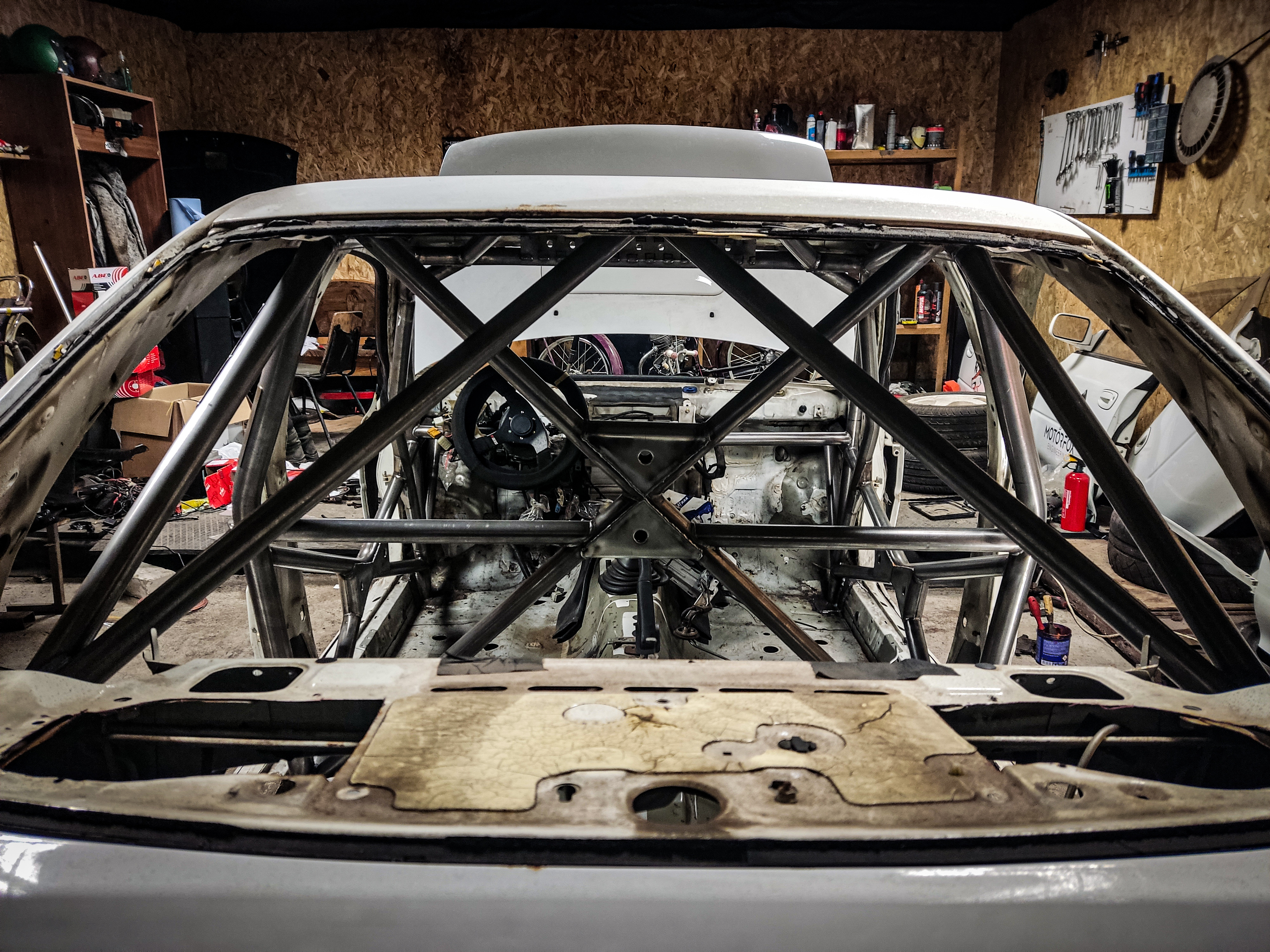

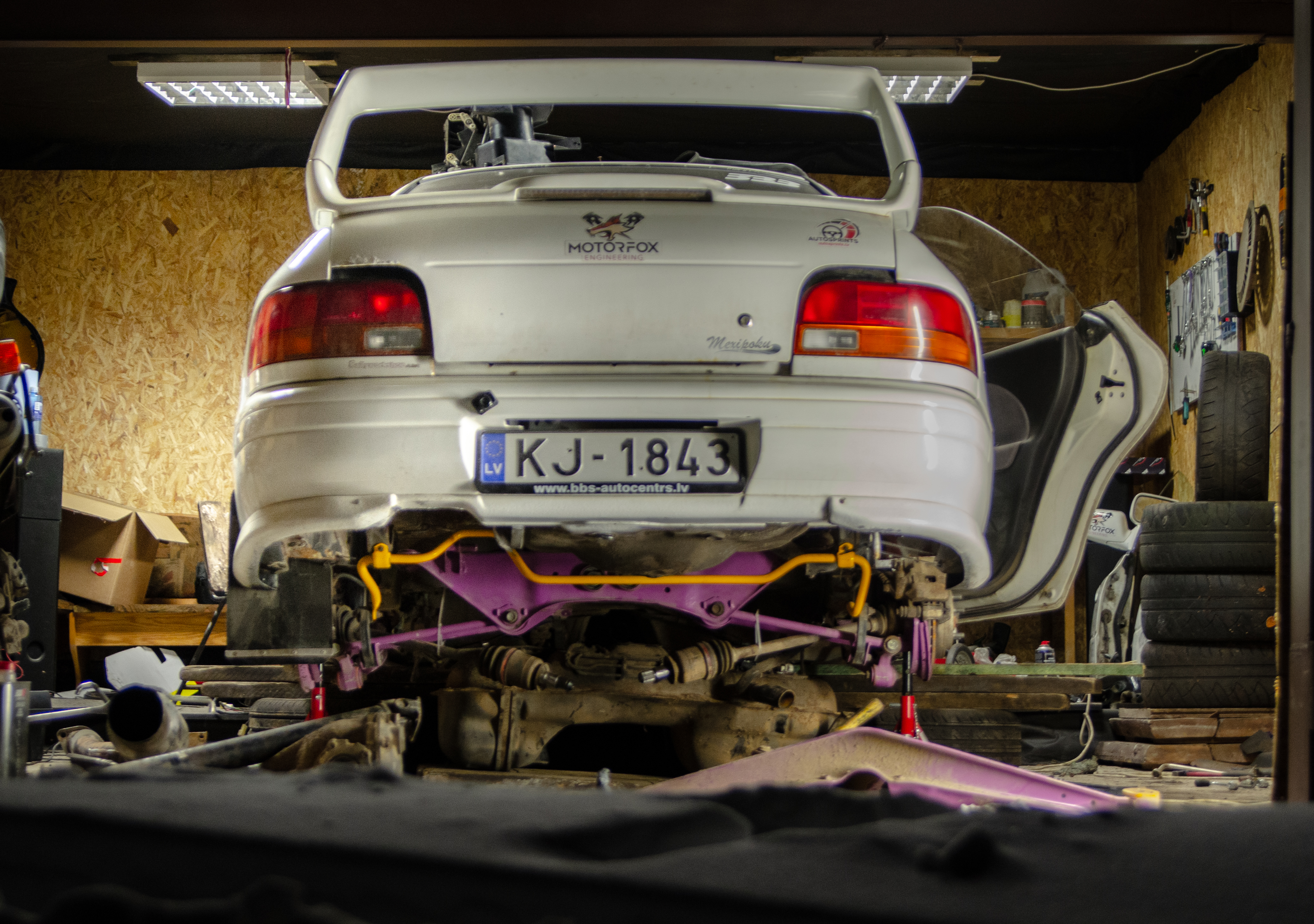

tas tak bija joks par to ģimenes auto. Vienreiz plezīra pēc, kad sīkajam vēl nebija gads, uz māsīcas jubileju aizbraucu ar bērnu un Subaru.
Plānā nekas vairāk par sprintiem un track day nav. Bet ieliku pilnu karkasu ar atsaitēm motortelpā utt, jo liekot kompaktam pa lēto ieberzos ar to, ka tas karkass nav nekam derīgs. Plus ja izdomāšu tirgot, tad kādam jau būs gatavs pamats rallijam. Pirmais tagad tas viss jānokrāso, jāsaliek elektrība, un jānopērk krēsli. Un jāizdomā ko darīt ar degvielas tvertni, likt atpakaļ OE, vai iebūvēt kaut ko bagūzī.
te dažas bildes
