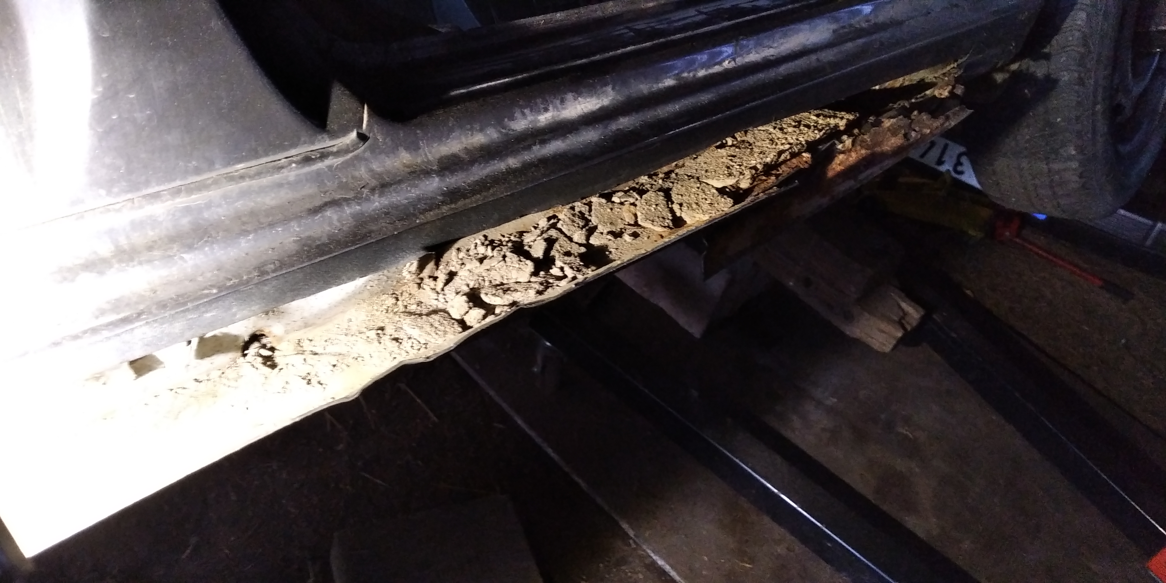

Neliela atkāpe ar DDM pirmo sliekšņu metināšanu. Tieši kā reiz varu gūt kādu pieredzi un pēcāk zināt ko un kā labāk darīt kad būs jetta jātaisa. Uzreiz jāsaka liels paldies GG ka pakonsultēja dažādos jautājumos
No šīs puses grīda neizskatījās pārāk slikta
Ceļam augšā
šis bija "labais" slieksnis, aizmugurē bija mazi caurumi, šos te es ar skrūvgriezi izbakstīju
Slieksnis sapuvis no iekšas, korķi bija vietā, caurumu priekšā nebija, taču smiltis kaut kā bija tikušas iekšā
kāds "meistars" jau veicis remontu
Sāku urbt punktmetinājumus, bet sanāca diezgan dirsā, nācās diezgan vardarbīgi klapēt, lai dabūtu nost
Būs tikai aizmugurē nelieli caurumi jāsametina
nākošais gabals, kas tika nedaudz sapists
Tas kāpēc tik sūdīgi nāk nost vēlāk taps skaidrs
Kraukšķīgi
Jaunā gabala izveidošana
Te jau pabeigts un tiek piemērīts
Turpinās sliekšņa urbšana, iet diezgan dirsā.
Tad bija jāsāk vidējās daļas atdalīšana un dirsā nevarēja vairs ieurbt, urbji slīd nost no metinājuma vietām, varbūt ir arī nedaudz padiluši, bet metāla plāksnē var ieurbt bez problēmām. Man palika zajebal un aizbraucu nopirkt urbjus, veikalā dažādu veidu, neviens tuvumā nav, neko par urbjiem nesaprotu, bet paņēmu kobalta urbjus, jo google rāda ka esot izturīgāki. Sāku urbt un jā, iet iekšā kā sviestā
, attiecīgi tagad arī varēja smuki noņemt netaisot mega sapistus caurumus, viegli aizbāžot skrūvgriezi dzirdama patīkama *klik* skaņa un daļa atdalās
Līdz ar to arī raitāk iet. Slieksnis = OFF

. Pieļāvu diezgan daudz kļūdu, bet arī esmu daudz ko iemācījies. Ja ir kādi ieteikumi par to kā labāk varēja darīt, var droši ierakstīt topikā.
Ceļam augšā
Kraukšķīgi
