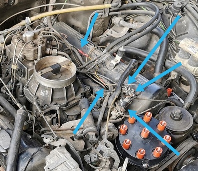

Jau mājās esot un pētot savas motortelpas bildes pamaniju interesantu gateri motortelpā, tieši pie CSV un temperaturas dačika
Tā nu pienāca kārtējā sestdiena un ķērāmies pie lietas. GG, laipns cilvēks būdams, piekrita paķert līdzi OVP un Degvielas sūkņa releju no sava merša.
Atveru kapotu un skatos, ka gan CSV vadi, gan temperaturas dačika vadi jau ir ar twist-n-tape metodi sakolhozīti.
