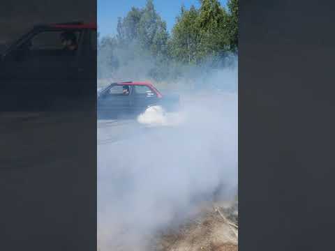

2019 gada sezonas beigas
Sezonu noslēdzu šādā izskatā(bet nu jau rondeļi pārdoti :oops: ),pēc tam jau sāku jaukt ārā.
[media]https://www.youtube.com/watch?v=Fcb9RqA_Ej0[/media]
