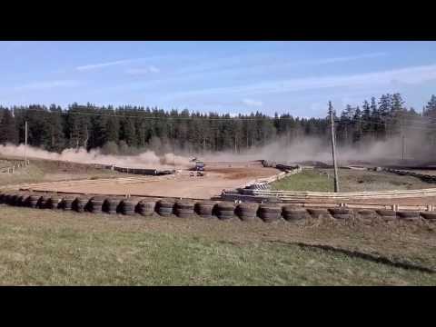

kko prikola pēc iefilmējām
es prātīgi
Arča ne tik prātīgi bet ar kļūdiņu
