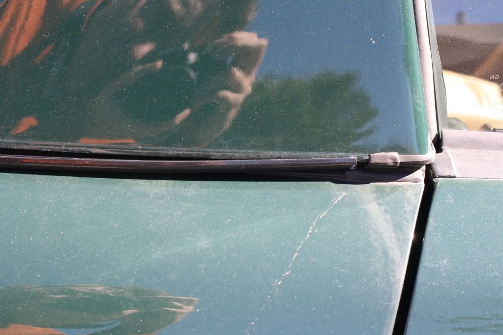

nav gluži tehnisks jautājums, bet
kur meklēt šāda tipa gumijas listes? depo/krautās nav.
profils viņai ir U-veida
