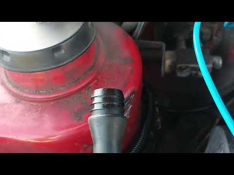

. Pēc otrā brauciena no kartera spiediena bija nošauta ventilācijas truba un izspļaudīta eļļa pa visurieni

Apakšējā trompete visu laiku maucas nost

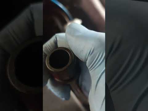

Tagad viruzuļi ir pilnībā pezdā. Kad krāmēju atpakaļ sadilušus virzuļus es sagaidīju ka tā notiks, bet negaidīju ka būs game over pa 500km
Dodos mājās ar rūgtuma sajūtu, manas ilūzijas un ego pilnībā sadragāti. Es gan domāju labi ka pamocījos un aizbraucu, jo tagad zinu ko novērst priekš nākošā gada, jo nu neiet tas auto kā vajadzētu.
Gribēju paskatīties cik slikti ir
WOW
Njā, nav brīnums ka pa 500km sanāca uzliet kādus 2L ar eļļu
WOW
