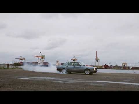

Un galu galā, šis topiks nebūtu leģitīms bez izdedzes video

Prieks, ka pietiek drosme taisīt šādus auto
Melnbaltā bilde ar izdedzi
