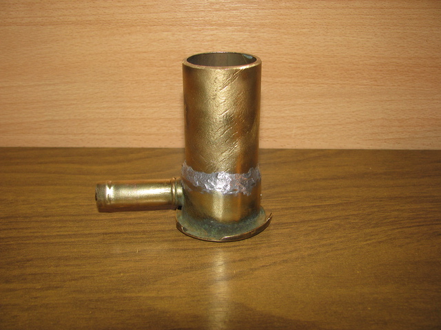

Ir jaunumi :)
Pie intensīvāka darba (krāsošanas) vienam santehnikas pretvārstam sakusa un nolūza stienītis, bildē kāds palika un blakus kādam jābūt:
Ja serdes uztaisa no misiņa tad problēmām nevajadzētu būt, neskatoties uz to ka tie darba procesā nokarst tā ka pirktu pielikt nevar gumijas nesadeg, tik liela temperatūra tur nav!
Pie reizes izņēmu izplūdes vārstu rokerīšus, bet nu netaikšu ka ražiba ļoti pieauga, neko īsti nejūt, pumpē tikpat ilgi:
Tad nu neremontēju vairs tos santehnikas pretvārstus, bet nopirku jaunus pretvārstus kas nāk uz resīveri, parēķināju ja tas viens tur spiedienu no četriem cilindriem tad kāpēc, lai neturētu no viena cilindra un šie ir vispār uz 20bar spiedienu paredzēti:
