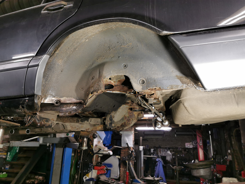

Tātad, kā jau iepriekš teicu, tika konstatēts, ka aizmugurējo arku iekšējo arku, grīdas un sliekšņa galu satikšanās vietas abās pusēs bija nopuvušas. Tā, kā lai šīs vietas sametinātu, jāņem nost tilts, iepriekš meistari vienā pusē bija caurumus likvidējuši ar špakteli, bet otrā pusē ar vienu šuvi un torčījošām drātīm piedirsta skārda plāksnīte. :emo:
(te jau ar noņemtu tiltu un pabakstītu rūsu riņķī, kad labi redzama)
Tā kā servisā varam darboties tikai nedēļas nogalēs, turklāt spēkā bija sankcijas ar nosakumu mājsēde, nācam klajā ar plānu – piektdienas vakarā servisa, kurā darbojamies, mehāniķi norauj tiltu, pa nedēļas nogali novāram, kas jāvāra un pirmdien tiltu liek atpakaļ un stumj ārā.
Domāts, darīts – tilts nost, sestdienā 9os no rīta sākam vārīt, beidzam svētdienas vakarā. :shura:
Kamēr GG metina, ar drāšu birsti nodrāzu krāsu, kas plēksnēm lobijas nost no virsbūves aizmugurējās daļas grīdas (kā jau teicu, sākot ar sliekšņu galiem uz aizmuguri mersim grīda nāk bez jebkāda grubuļa), cik varēju pakasīju surface rust un nomaucu visu ar rūsas pārveidotāju. Tāpat tika apdrāzti un ar pārveidotāju apstrādāti tie vecie metinājumi, kurus nepārtaisijām.
Vietās, kas likās skečīgas, kasīju nost grubuli. Interesanti, ka vairākās vietās, kur grubulis bija knapi pacēlies un no ārpuses izskatijās tīri ok, patīrot apakšā atklājās normāls siers :emo:
Daudz kur GG sanāca normāli pačakarēties, piemēram, iepriekš pieminētajos arku/sliekšņu stūros, kur kopā saiet vairāki gabali kas jāuztaisa no rokas (izmantojot ford transit remontarku, ko atradām servisa stūrī :shura:)
Līdz ar to, pēc cīņas vairāku sestdienu garumā vārot no rīta līdz vēlam vakaram (vai līdz komandatstundai) grīdas metināšana bija pabeigta :yo: Tika sametināti visi coberi, visas skečīgās vietas, kā arī pārtaisīti vairāki vecie metinājumi. Daudzi vecie metinājumi palika un izskatās ne visai glīti, bet nu metāls tur ir stingrs, nav sapuvis un ielāps funkciju pilda. Katrā gadījumā jāpatur prāta, ka šis pilnīgi noteikti nav restaurācijas projekts. Nav man ne tāds budžets, ne tādas ambīcijas. :D

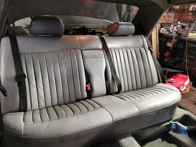

Līdz ar to, grīdas apstrāde pabeigta un varēja kraut kopā salonu. :yo: Salons līdz pusei iztīrīts, vēl jātīra panelis, durvju apšuvumi, konsole, griesti, kā arī vēlreiz japāriet pāri tepiķim ar slapjo putkeļusūcēju. Stūrīte būs cita un žiguļa paklājiņi tur atrodas tikai pagaidām, lai nepieķēzītu iztīrīto tepiķi.
Paldies Juzix par Zimbaves vimpelīti :shura:
Bija maksimāli kaifīgi apsēsties krēslā pie stūres un sajust, ka šis process, kurš vienubrīd likās, ka nekad nebeigsies ir aizgājis savā finiša taisnē un jau pēc pāris nedēļām uz asfalta atstājot vienu naidīgi melnu strīpu varēs doties uz tehaču.
