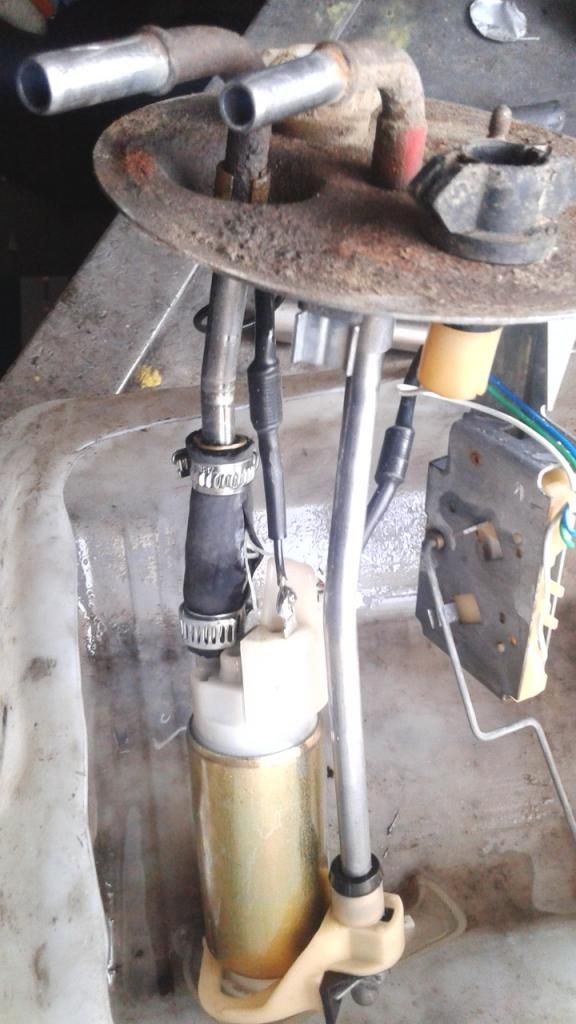

DieseL
Posts: 55
Joined: 15 Dec 2014, 22:50
Location: Cēsis
Re: Sierra 2.0i efi
Post by DieseL »
Melnais wrote:Es atvainojos, es vismaz tā izdarītu. Pie viena mos tiktu galā gredzeniem.
Par to es nešaubos ka tu tā darītu jo atšķirībā no tevis es nenolaižu rokas, bet gan esošās problēmas risinu ja tās iespējams atrisināt saviem spēkiem! ja neesi sekojis topikam tad, es iepriekš rakstiju ka taa detonaacija tik pat kaa likvidēta.
Pēc pēdējiem regulēšanas darbie, vakar kad braucu uz csdd tad par žvadzekli pie 150 ne miņas, tālāk kas to lai zin, nav vairāk par 150 griests.
Runājot par sierras problēmāt, tad šodien atdzīvināju. No sākuma vēlreiz nomēriju degvielas spiedienu, parāda 0.5 bar sabijos jau ka sūknis pipec.
Sierrai tā problēma ka degvielas sūknim netiek klāt no salona, jāņem nost bāka. Kad sūknis izdabūts no bākas tad var pasmaidīt, sūknis vesels :)
Problēma pārplīsušajā trubiņā.
Kā arī novērstas nepilnības kas neļāva iziet skati. izrādās ka tā bukse nekur nebija pazudusi, tikai izkritusi jo nebija nostiprināta, vai arī nebija ielikta.
