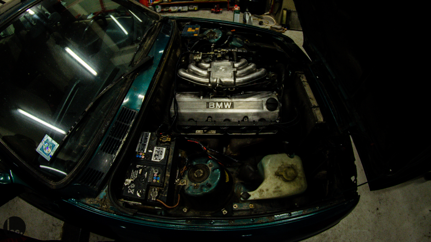

Budžeta e30

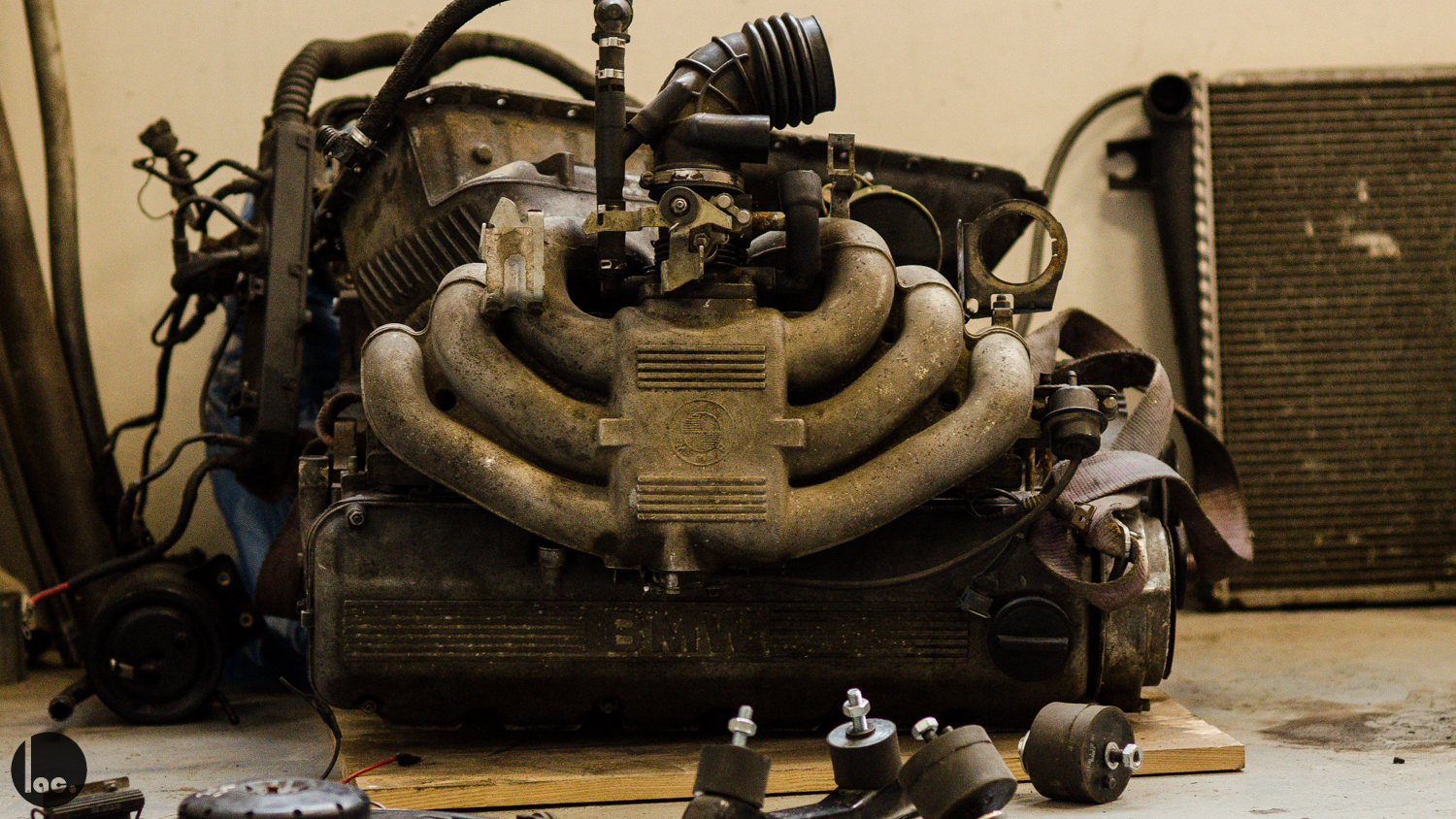

Motora maiņa, protams.
Vēlme bija pēc kaut kā ar 6 cilindriem, tā arī tika nopirkts m20b20, bija jāsamaksā 50eur, un jāņem līdzi viss ko deva no m20
Dabujot gandrīz vai visu nepieciešamo, tika pārbaudīts cik no m20 var salikt e34
Vajag vairāk m20, e34 praktisks.

M40B16
Kārba arī bija saplīsusi, automāts arī aizgāja prom ar m40.
Kārba arī ātri vien dabūta, 5eur ar visu piegādi :naac:
"vieglais" spararats, kurvis un sajūgs drīzumā sekoja.

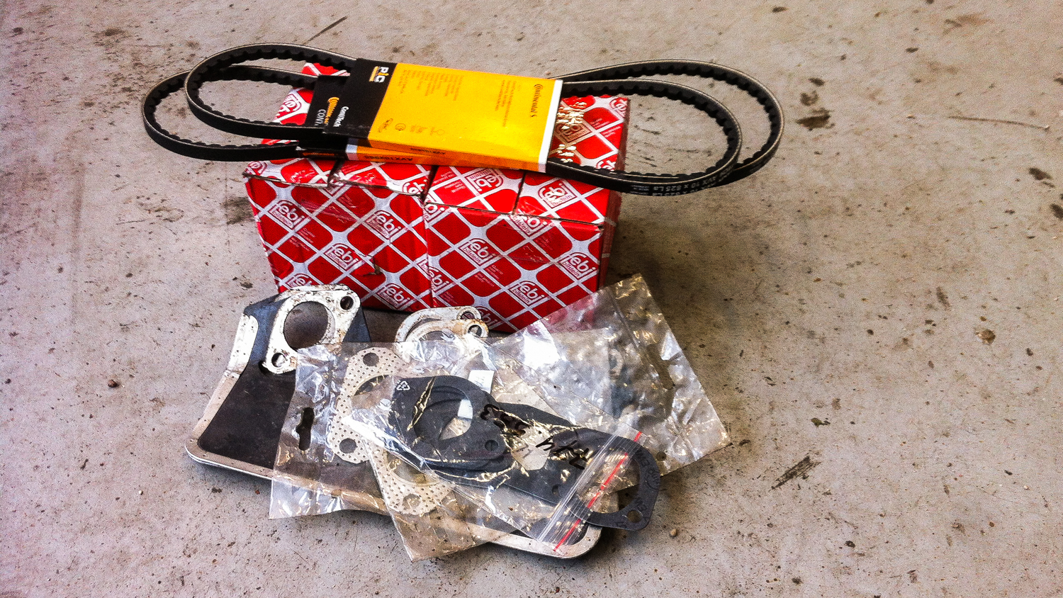

Apkopes detaļas, viss jāsamaina, lai uzticamāks :cool:
Tika samainītas siksnas, filtri, ūdenssūknis, bet vajadzēja arī izpūtēja blīves dabūt,

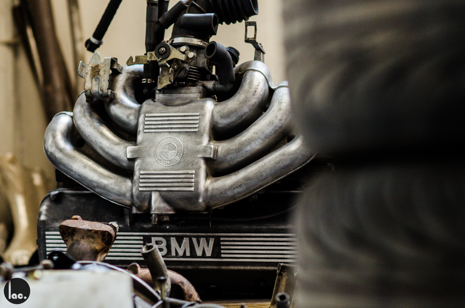

jaunas 11eur, gabalā, ok, kas jāpērk, jāpērk. Paralēli meklējot pa e30 forumu bija ielikta tirgoties velviena kaudze ar m20 detaļām, un O blīves arī tur, kā jaunas un par 20eur tika dabūta vēlviena galva, blīves, ieplūdes kolektors no m20, arī m52 kolektors, kas tika atstāts kkādā misenē u.c. sīkumi. :D

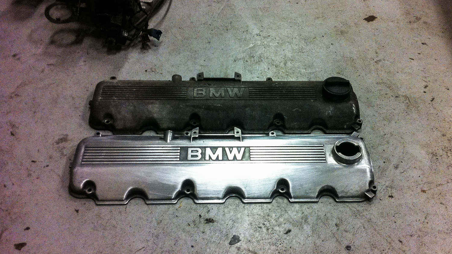

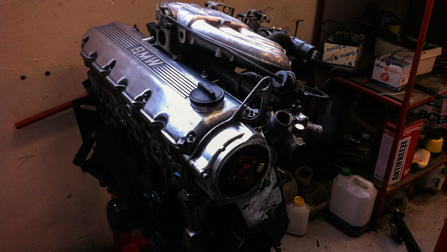

Atpakaļ pie motora tīrīšanas.

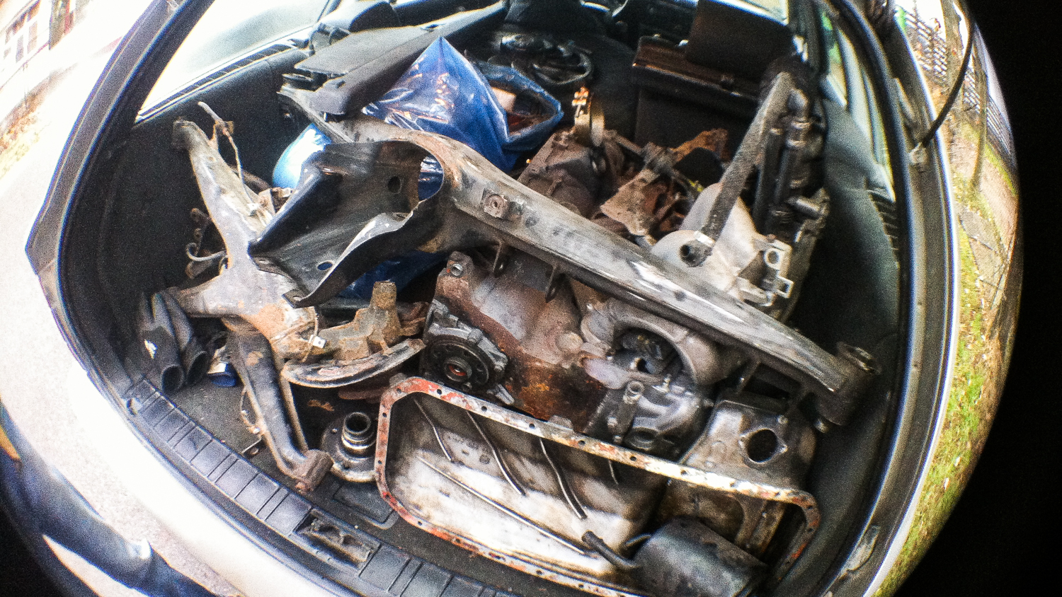

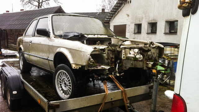

Iesākot 2015. gadu tika iegūts e30 prefs,
diemžēl ne dokumentu, ne virsbūvei kaut viens panelis ir labs,
nu labi, tik traki nav, ir labs bagažnieks :D
Tādēļ prefs tika atbrīvots no nastas.

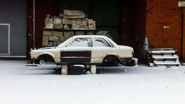

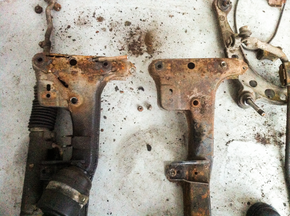

No prefa tika paņemts reduktors un priekšējā balka, kas manam dīvainā kārta bija galīgi sapuvusi

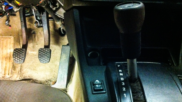

kā arī iegūti 3 pedāļi 8)
Manuālais automāts :aiwa:
Karājās, karājās... bet drīz
pietiks :D

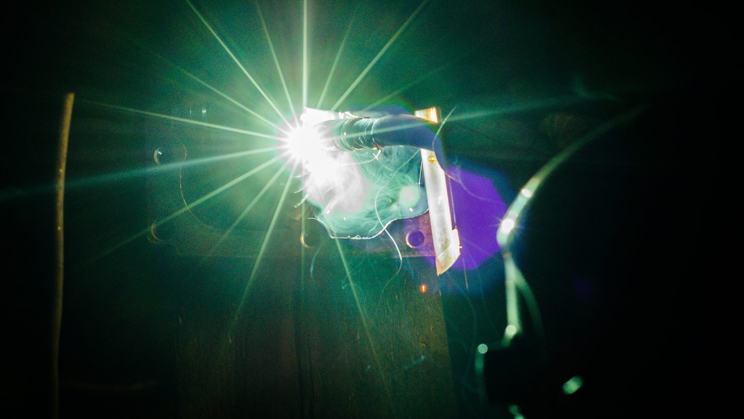

Bet pirms laišanas lejā, šur, tur jāielaiž elektrods :naac:

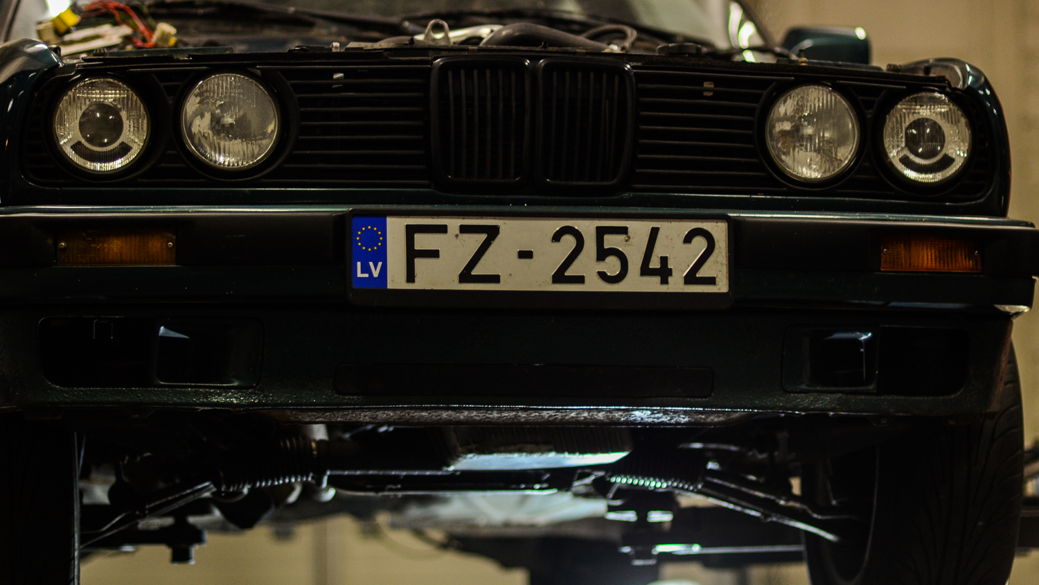

Domāju ka automāta 4.27 reduktors būs ideāls priekš tā.
Priekš ikdienas braukšanas ir reduktors no 2.0 prefa

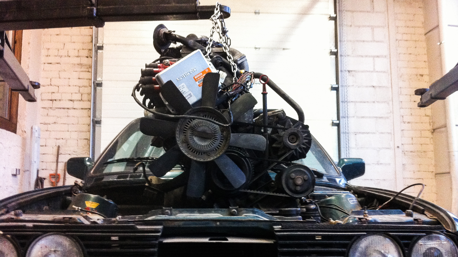

O, jaunais iekšā.
Nekad nekas nenotiek bez problēmām,
katrs mezgls sagādāja sava veida pārbūves problēmas, kas tika kvalitatīvi atrisinātas. :naac:

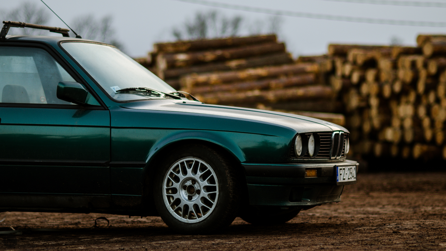

Šobrīd vajag vēl amīšu atbalstus, azim. tilta bukses, (tur jādodas uz Adparts, kā arī citas bukses, kuras vajadzēs mainīt uzreiz jau likšu poly) glāžu atsaiti un vēl atsperes, tik nevaru izdomāt, ko būtu labāk 60/40 vai arī 75/50 :hvz:

75/50, protams. Ar 60/40 e30 izskatās pēc parasta (nu okei, varbūt čutčut piesēdināta) auto, jo defaultā ir džips :shura:
Re: Rekorda e30
75/50 uzreiz domā, ko darīt ar aizmugures amjiem vai atbalstiem. Hvz, kas par vainu man bija, bet sita cauri.
