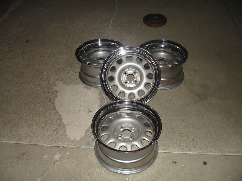

Kā ar diskiem ? Atradi kādu kas taisīs?

patiktos platie bleķinieki, bet bish mīziens par to, ka viņi nesadomā atvērties, jo nu mizas būs plānas un stretchotas..
nevaru atrast neko sakarīgu no r13 r14.. vienīgais jēdzīgais piedāvājums ir tie ko Focus tirgo, bet atkal nav jēga maksāt 200ls par diskiem, ko man vēl vajadzētu pārkrāsot..
un nezinu ko darīt ar riepām. bail ka ar 175/50/r13 ar manu 4gang'u būs nāvējoša kombinācija un pie 100km/h tā mašīna vnk izģērbsies. tā kā drošivien drīzāk 14nieki.. tiem arī mizas bish vieglāk atrast.
Bet katrā ziņā nekad nebiju domājis, ka atrast golfam riteņus ir tāds jebatorijs. :emo:
Pirms 5min ienāca prātā doma mosh no ebaya uzsūtīt whitewall komplektu un to sakombinēt ar sarkaniem/baltiem/sudrabotiem bleķiniekiem ar sarkanu/hrometu viduci.. bet nu hvz..

Nebūs tik traki, es savulaik sarēķināju, ka man ar tādu izmēru spidometrs uz 50km/h rādīs 56km/h. To izsakot apgriezienos nebūs tik traki, plus viņiem parasti tas 4 gaņģis ir retardēti garš, čut ne kā 5tais normāliem auto.

Ja par diskiem vēl neesi izlēmi tad iesaku padomāt par ATS CUP diskiem. Komplekts līdz 70ls.
Manuprāt way to go.
Redz kur ss.lv piedāvājums. IMHO laba cena + nesen pārkrāsoti.
http://www.ss.lv/msg/lv/transport/spare ... xxljm.html

Katram auto mīlētājam gribas kārtīgu mk1 sētā. :naac: Bet tie ATS ir labi. :cool:

15 collas, ka tiem ATS Cup, uz pirmīša, manuprāt, ir jaau par lielu :hvz:

Nevajag ATS. Katram resajam tadi ir vai tadus grib. labak kko retu un interesantu.
Pa 15'' uz mk1 izstas lieli. Bet atkariba no pasa diska un riepas kas virsu stav. Sakuma man nepatika mani 15'', tagad patik.
P.S gribas 14'' blekiniekus metinatos.

Diski kā tādi nepatīk, bet uz pirmīša izskatās diezgan okey :cool:

Man ar liekas, ka tie ATS būtu tīri zbis variants, vismaz pagaidām :hvz:

Nedaudz paplatināti, sapucēti corrado bleķinieki (tā lai neizskatās pēc tuneļa)?
