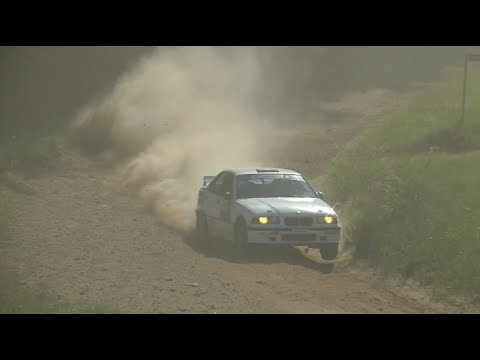

tā tā tā, ar to jau viss nebeidzās, tās visas mokas bija jāatlīdzina ar labu gonku :-D
Laidām uz to Gulbenes miniralliju Gulbis 2023
Gulbenes pusē bnmēr bijuši labi dopi, tapēc negribējās laist garām.
Šogad nekas šāds nebija braukts, pie dokumentu pārbaudes ierāvām biš zaru, bet labi, ka izdevās visu nolīdzināt un mums tika dota iespēja startēt, savādāk varēja sanākt stulbi :emo:
dopus sarakstijām, viss leikas kruta, gaidam startus, un aiziet!
1. dops likās baig taisnais un ātrs(tipiski Gulbim), izrādās esam dopā pirmie, un ar nelielu atrāvienu, nais :naac:
2. dopā sākums likās ok, bet tad ierāvām zaru ar stenogrammu, pārrakstot no melnraksta viena rindkopa bija ierakstījusies 2x, līdz ar ko viss aizgāja pa zandelēm, dopā pēdējie un smagi nometam sevi lejā pa vietām..jo plus vēl atslābu un paķēru konusu (+10sec) :?
3. dops, ar jauniem spēkiem ejam iekšā, viss labi braucas, atkal 1. laiks klasē.
atgriežamies servisa parkā, visu nočekojam, viss labi, atrodam vainu stenogrammā, Vilciens visu pārraksta, pārbauda, viss čiki čiki.
ejam iekšā otrajā aplī, esam 2rie, bet doma jau apr to 1. vietu, jo kad nobraucām bez pašu kasjakiem, dīvainā kārtā bijām ātrākie :reeka:
ā, parādijās biku bedres :D
4. dops, itkā nomaucām labi, bet esam otrie, pirmie citi čaļi, ne tie kas kopvērtējumā, līdz ar to tuvojamies 1. pozīcijai, tātad jāber virsū.
5. dops, tas kas pirmajā reizē bija sūdā, šoreiz viss kā vajag, pašiem likās nu baigais temps, bēt 2. rezultāts, pirmie atkal tie kas 4. dopā, bet ne tie kas minirallija kopvērtējumā ir pirmie, šajā brīdī mūs līdz 1. vietai šķir 00:00:89 sec, auugā, cieši :reeka:
6. dops...nomaucām itkā labi...blin, 3. laiks dopā....un ssska, tie čaļi mums priekšā, līdz ar ko pārsvaru palielina, ne zaudē, beigās 6 dopu summā 1. vietai zaudējām 00:01:51sec, eeeeeh :dusma: :D :D
Bet neko, bija nais, mašīna izturēja, pannai tik 1 skrūve atskrūvējās, laikam naktī nebiju pievilcis, bet nu nez, pa dienu atvibrēja uz pēdējo dopu tieši :hvz: :D
urrrrā
ūn vien klasisko :naac:

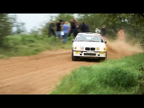

tād tā kā Cēsu ralliju nebraucām, tad vismaz miniralliju jānobrauc, sarunāts!
tas bija septembra beigās, tāds lietains bija, jau pa nakti bija lijis un tajā dienā solīja mega lietu, stulbi, bet neko nepadarīs
esam Cēsīs, trases sarakstītas, viss čotka, gidam startus, baigie moraļņiki bija ka viss būs dublī, max bīstami uttt
šoreiz nedaudz savādāks formāts, 4 dopi, kas neatkārtojas, līdz ar to sanāk nedaudz garāki kā ierasts, kas priecē, tiesa kopējā distance joprojām maza :cry:
pie pirmā dopa starta vēl nervi, bet pēc pirmajiem metriem, ir labi, viss sauss, maucam.
pirmajā dopā jau nolūzt divi konkurenti, mums viss itkā ok, nedaudz atkal pazūd stenogramma, esam 2. klasē.
otrais dops, arī viss liekas ok, izstājas vēl viens konkurents, kurš būtu bijis ātrs (1. dopā bija pirmie), tad nu dopā esam pirmie
1. un 2. dops kaut kā tā
ejam iekšā 3šajā, viss itkā labi, esam pirmie dopā
pēc 3. dopa ir servisa parks, stundu... jau ir vēla pēcpusdiena, ātri satumst, jūtam būs māli un jābrauc tumsā :emo:
e36 stock gaismas nav nekāda Dieva dāvana, plus mums nav stūrmaņa lampiņas, nē nu ir, bet stāv jauna, kastītē, boksā, neuzlikta :emo:
tā arī ir, pēdējais dops sanāk pa tumsu, redzamība reāli čābīga, pats laikam tā koncentrējos uz ceļu, ka baigi vispār no dopa neko neatceros, Vilciens arī, stenogrammu lasīja tad no kādas salona gaismas, tad no mēness gaismas, bet neko, sagāja :reeka:
dopā bijām 1. vai 2. , neatceros
Jebkurā gadījumā, dienas rezumē ir ļoti labs, esam 1. savā klasē un 23. kopvērtējumā :latvija:
tā tas viss izskatijās no āras, diemžēl pārsvarā kadri kur bembītis galīgi nebija džazā :( :rofl:
diemžēl šogad sanāca maksimāli maz uzbraukt, bet nu kā ir tā ir, pagaidām atā!
