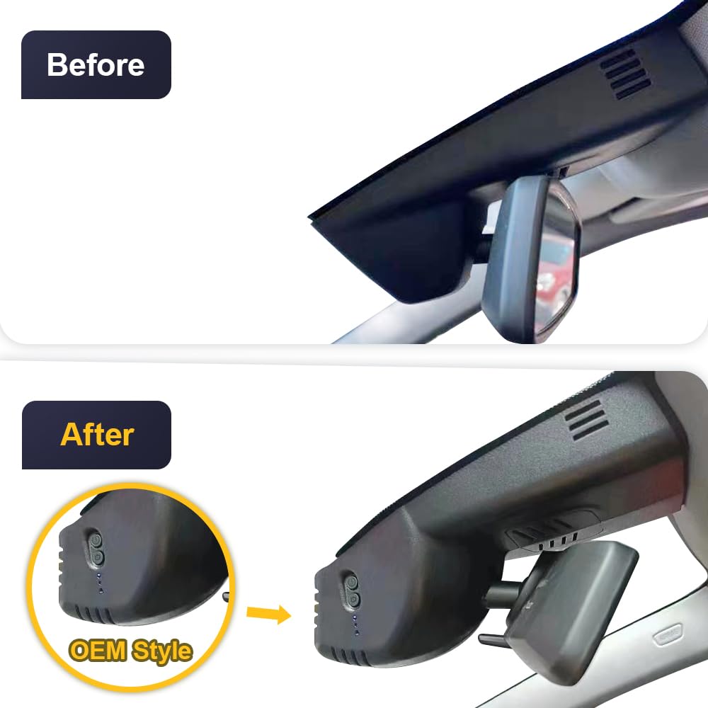

Tālāk - gribēju Dashcam uzstādīt jau kādu laiku, bet šausmīgi kretinē tās kameras, kas ar ļipučku ielimējas logā, izskatās pēc sūda un vēl visam pa prieku vads torčī. NEBŪS!
Tad atradu vienu baigi feino variantu - FitcamX, kas izmanto OEM spoguļa plastmasas vietu - dod komplektā jaunu spoguļa/sensora plastmasas korpusu ar iestrādātu kameru, attiecīgi izskatās kā OEM, bet ir kamera! Pieslēdzas pie spoguļa elektrības ar speciālu pāreju.
Fonā tur diezgan normāla 4k kamera. Noriskēju un pasūtīju:
Kopumā zajebiss. Plastmasas labas kvalitātes, kamera laba, no salona praktiski neredz, no ārpuses arī neuzkrītoši!
