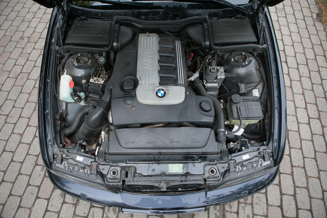

Pēc pēdējā remonta tomēr nebija izdevies sačinīt degvielas spiediena problēmas.
Auto pēc 3k rpm zuda kampiens, vai arī kādreiz noraustijās
ar šādu joku nobraucu visu Austrijas braucienu.
Ilgi un dikti domāja, un izdomāja, ka jāskatās devēji, viens ir degvielas spiediena devējs, otrs ir tāds , kas atbild, laikam, par common rail korektu darbošanos.
Lai šos abus verķus izskrūvētu ārā ir jānoņem ieplūdes kolektors. Bieži esot tā, ka šos abus devējus var izskalot, izmērcēt kaut kur un tie turpina savu darbību tā kā tiem vajadzētu.
Tāpēc šoreiz nemainījām tos.
Kā arī jāpiebilst tas, ka abi devēji maksā ap 300euro
Par šo protams esmu šokā, jo tas ir fck 10 gadus vecs dīzelis.
Jā.. zaibis, tas nozīmē čupu ar blīvītem.
Un te lūk sākas jautrība
Noņemt nost kolektoru atklājas tādas lietiņas, KA vīri LT ir izravējuši plastmas klapītes, kas ir forši, bet atsevišķas lietas skrūvēšanas procesā ir vai nu pazaudējuši , vai nav uzskatījuši par svarīgām, un nav salikuši nedz aptakaļ esošās, kur nu nemaz nerunāsim par jaunu blīvju uzlikšanu
- ieplūdes kolektra blīves, 6gb
- ieplūdes kolektra gredzens, 3 gb
- ieplūdes kolektra vadīkla, 1gb
- ieplūdes kolektra gredzens, 6gb
- ieplūdes kolektra blīvgredzens, 1gb
tad tālāk samainījām arī degvielas trubiņu, kas ir no degvielas filtra uz motoru.

var redzēt lielu ļozenes čupu, tur apakšā bija gumijas trubele, ar diviem hamotiem.
un atkal KĀPĒC ?
Tas tiešām ir TIK dārgi ?
Hansafleksā gumijas trubiņa, kas ir paradzēta priekš dīzeļdegvielas ar 10bar spiedienu , 4 hamotiem maksā aptuveni 6euro..
nu jāa..
