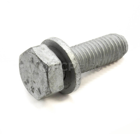

..un sākt visu no gala? šādam līmenim jābrauc pagaidām ar to kas ir..jebšu jāmokās ar to kas ir-AF- wrote:Nopērc emčēssesto
Re: спортивный e36 316i >> 318IS+1L
Visdrīzāk kāds banāns sajauca skrūves kad ķepas skrūvēja klāt, jo oem kas tur nāk ir diezgan garas, un iet visā vīrnes garumā, sev liekot kkad padirsu, un vietā meklējot jaunas nācās ļoti garas piezāģēt, jo precīza izmēra labo mantu kastē neatradu.skrūves bija orģinālās, un kā izrādās tās ieiet diezgan sekli blokā no tā cik tur reāli ir vītne, tā nu pagaidām iemaucu špilkas uz atlikušās vītnes, pagaidu variantā, jādomā kkas būs
Jo alu blokam nāca 34mm garas stockā, a čuguna nāca kkad pašā sākumā 26mm , pēcāk arī 34mm
Pašā pirmajā čuguna blokā dabūju griezt vītni drusku dziļāk, jo pat uz aci likās ļoti sekla
34mm skrūves kas uz alu bloka nāca
Gan jau tev tādas bija ieskrūvētas

hmm, jā, Tev taisnība, man bija tās 2. skrūves, vot sūds...-AF- wrote:[img]https://www.autopartsapi.com/eEuroparts ... 39.jpg[img]
[img]https://dyw03owr7vs3n.cloudfront.net/pu ... 440378[img]
