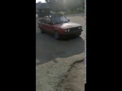

tā tā tā, praktiski gads pagājis kopš pēdējā posta saistībā ar auto... bet nekas nestāv uz vietas visu laiku auto tiek taisīts un uzlabots......phaha, nē
..bet nu tā kā aktīvā kompakta reising sezona ir cauri uz brīdi, notiek tikai miljons tūningi, jāsāk tomēr kkas darīt arī sarkanajam, plus atjauninājums cerams pašam liks saņemties
sezona iesākās vēlu...un ātri beidzās
kkad aprīļa vidū no ziemas migas tika izvilkts šāds brīnums
pavasāāārs
paspēju vien eļļu nomainīt...izdomāju pamēģināt LM, notestēt gan baigi arī nav sanācis
plus vēl bija iemeties poltergeists, kas salīdzīnoši ātri tika atrasts, pie izslēgtas aizdedzes..aizdedze bija ieslēgta
respektīvi drošinātāju kastē viens + vadiņs bija piespiedies pret citu, pārrīvējies nedaudz un padeva pa tāisno +.
(bildē to varēja redzēt, bet nu jau pats pats neredzu..nu vismaz ir random bilde
ar Ch. jaunlaicēnu
