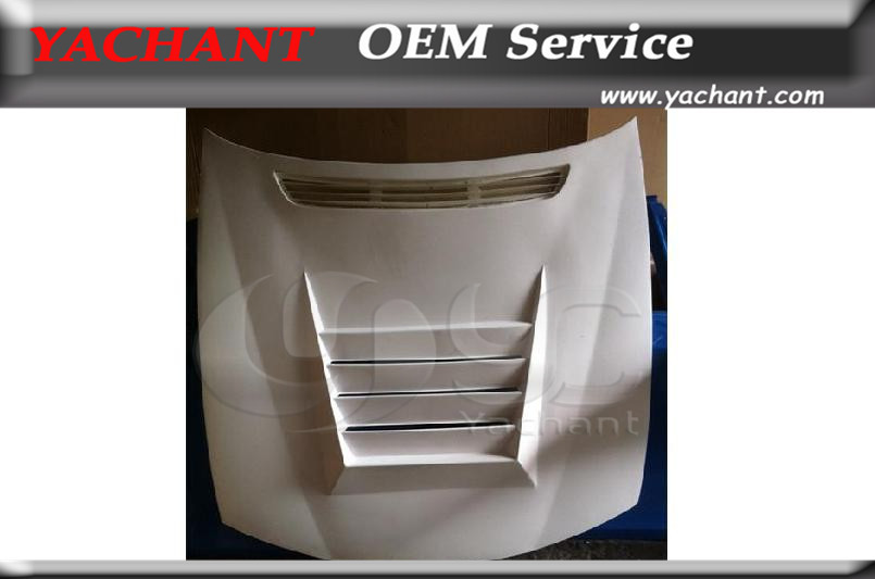

Ja krāj katru milisekundi, tad likvidē hood scoop, un domā kā novadīt karsto gaisu ārā gar vējstiklu. Gan efektīvāk dzesēs, gan aerodinamikai labāk.
to hood scoop vajag otrādāk, lai viņš veido nevis spiedienu motortelpā, betgan vakkumu.
Tip šitā.
Nu ja, motors lai abāk ietu, vajag vairāk vakuumu, nevis spiedienu. :reeka:
Volfsburgs wrote:Nu ja, motors lai abāk ietu, vajag vairāk vakuumu, nevis spiedienu. :reeka:
Ar nezināšanu nav jālielās.. Ja tur ir turbo, tad IC jāliek priekša, bamperī un šī haube, ko rādiju ir domāta lai izvadītu gaisu no motortelpas un radītu kaut nelielu, bet piespiedējspēku. Stockā gaiss, kas iet caur bamperi, radiatoru, IC, piespiedu kārtā tiek izvadīts gar ugunssienu un motora apakšu. Šajā gadījumā tas papildus izvadās pa haubi, kas arī rada labāku gaisa cirkulāciju caur motortelpu, IC utt.
