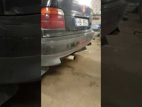

sportinieka izplūde un neuzsilis mators ar zondi, kam nestrādā apsilde :hvz:
