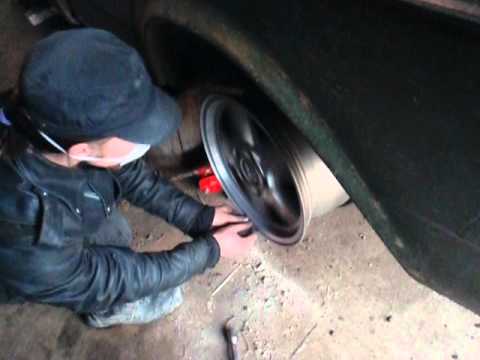

uzpulēju malu vienam no diskiem ko likšu uz merša. šitas jau bija vienreiz pulēts bija tik jaatsvaidzina.
prasija kādu 1h ar rokām visu darot. šitādus 2us likšu priekšā, bet ir viss komplekts. aizmugure likšu mazliet savādākus.
te tā metode kādu izmantoju lai uzpilētu malas pirmo reiz. :emo:
un šeit tie diski kurus likšu aizmugurē. žēl ka tik 2vi man ir šie. manuprāt smukāki nekā tie pirmie. šitie man nāca līdz donormersim. skarāsoti un sapulēti jau stāv no kautkāda rudens.
kā izskatijās sākumā
