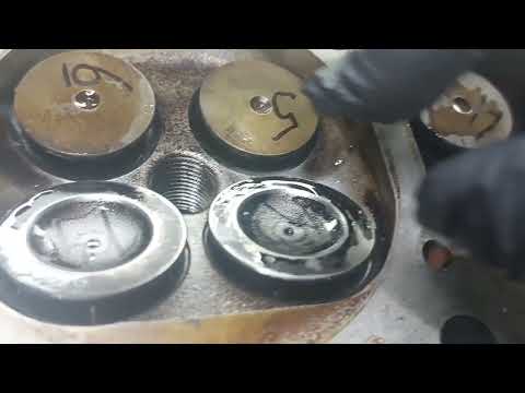

No rīta :105: , gar svecēm viss bija sauss, bet visas ieplūdes un izplūdes lupatas slapjas
Sāku kustināt vārstus
Nu [censored] sūds tāds :skick:, sāku apsvērt vai nav jāmeklē cita galva. No džekiem kas ar ir sportojuši ar vw 16v motoriem uzzināju ka nav tik traki un šitā esot zbisā galva, tik cik jāsačinī vārstus un jāsapulē kakliņus, uzzināju arī ka ņihuj nedabūt citu galvu un labākais variants ir nopirkt nezināmā stāvoklī visu 9a dzinēju un cerēt ka nav sliktāk. Aizvedu galvu nomainīt vadīklas, salikt vārstus, iegriezt 5 leņķu sēžas un nosēdināt galvu par 0.2 vai 0.25mm atkarībā cik gaļa atļauj.
