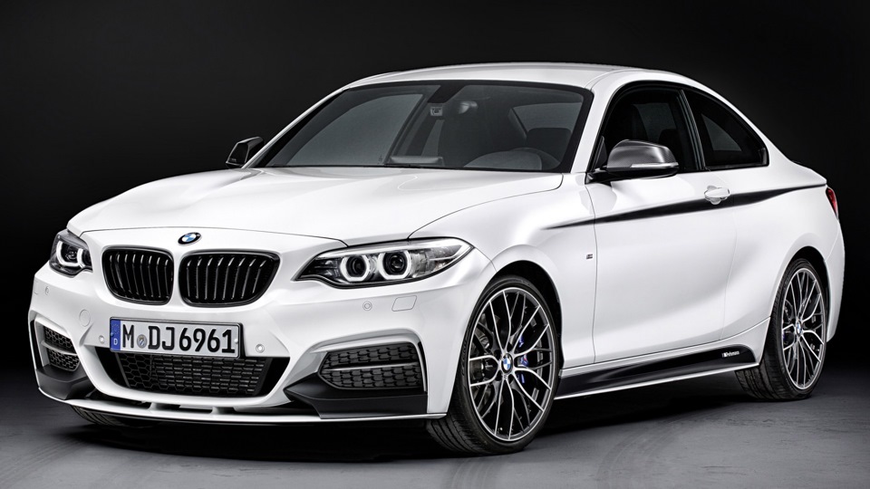

Neesmu nekad bijis baigais vizuālais tūneris, attiecīgi īsti nekad un nevienam auto neesmu nekādas papildus virsbūves daļas uzstādījis. Tomēr F22 gadījumā man auto "purns" vizuāli šķiet nepabeigts. Labā ziņa ir tajā, ka ir varianti, daudz varianti. Manā gadījumā gan 2 - iet oem ceļu ar MPerformance vai Aftermarket.
1) OEM mperformance. Nepatīk
2) Daudz citu variantu, bet paliku pie Street Pro by Maxton Design. Laba kvalitāte, labs fitments un kopā viss ahujenna!
Kopskata bildes būs uz priekšu!
