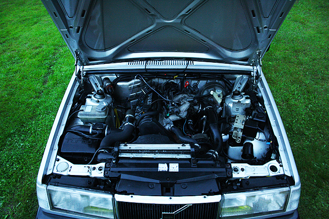

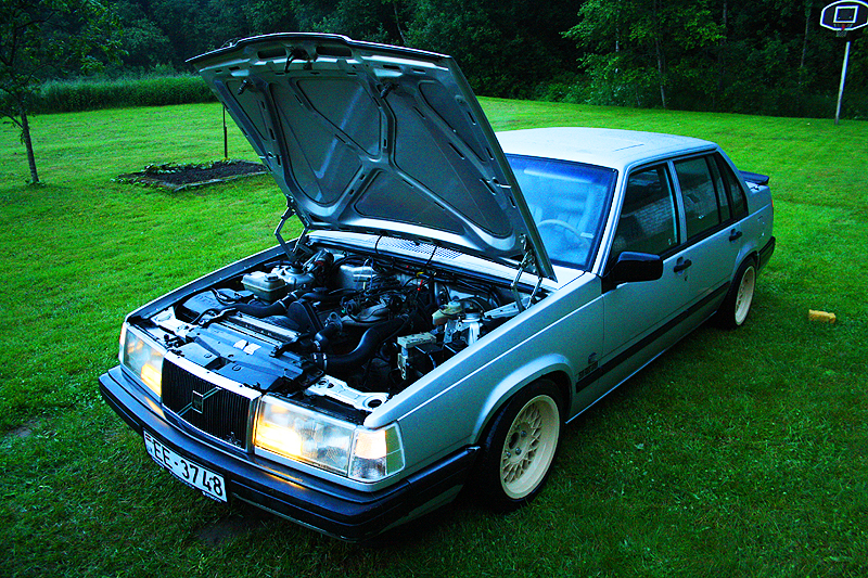

Sapratu, ja gribu nedaudz paspēlēties ar lielāku jaudu motoram, tad pirmā lieta to-do-listā būtu vismaz nedaudz sakopt dzinēju.
Ieķēru vārstu vāka blīvi, zobsiksnu, sadalenes saļņiku (diezgan pamatīgi no tā spieda ārā eļļu - one problem solved) un padaudz motora tīrīšanas līdzekļus - tas motors, šķiet, nekad dzīvē nebija redzējis kaut nedaudz tīras lupatiņas (okei, varbūt eļļas šcups tika noslaucīts, lai paskatītos līmeni :aiwa: )
Tā kā sencītis savā laikā daudz skrūvējās, tad viņš arī ir mega palīgs, kad kaut ko jāpiepalīdz. Pats motoros esmu pilnīga nulle - biju mainījis sveces un filtrus, bet nekas grandiozāks prātā nenāk :aiwa:
Okei, tad nu vienā vīkendā ķērāmies klāt. Priecīgs biju, kad šis papētija motoru un noteica "pfff, šitajam nomainīt kā apmīst 2 pirkstus" 8)
Pa lielam DIY netā biju saskatījies, bet dzīvē vienmēr viss bik savādāk, taču rokas darba nebijās un viss lēnu garu gāja uz priekšu.
Galu galā samainījām veiksmīgi. Vienā mirklī pamanījām, ka kaut kas neiet uz atmetkām un sapratām, ka zobene, velkot kloķenes (?) šķīvi biš pārlekusi. To izlabojām, izgriezām visu vēlreiz un šķīlām dziesmā. Viss kārtībā. :cool:

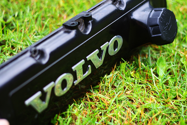

Sapratu, ka paralēli tam beidzot jāsakopj motortelpa. Nedaudz sapucēju vārstu vāku (kārtīgam reiskāram, protams, vajadzētu sarkanu, bet es šoreiz aprobežojos ar burtiņu sapulēšanu :( :shura: ), noglušiju visas detaļas, kurām nevajadzētu dzert ūdeni un tad gāzu virsū motora mazgāšanas ķīmiju. To es toč nežēloju, aizgāja pusotra smidzināmā pudelīte, bet tas bija tā vērts. Skats uz dzīvi pavērtās daudz labāks un smaids konkrēts manā sejā 8)
Nākošreiz patīrīšu cītīgāk, jo pats motora bloks vēl biš eļļains vietās, kur grūti tikt klāt, bet visādi citādi nais.

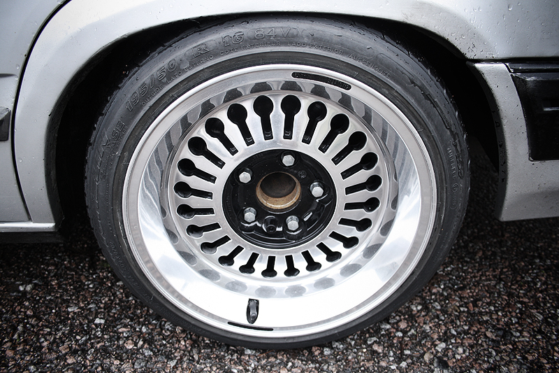

Pēc tam sapratu, ka lētāk būs svilināt r15 riepas un SS'ā atcerējos par sen pamestiem 15" remotec 7,5j badass et 11 mesh diskiem. Ieķēru par 70 eināriem, iedevu bračkam nokrāsot, Gustiņš nomedīja 195/50 mizas pa 20 eināriem un metu virsū. Izvirzījums pa lielam tāds, kādu vēlējos, taču uz 15" un 195/50 braukšana bija diemžēl tāda, kādu vienmēr biju gribējis :D pusrāmis pa zemi tur, pusrāmis pa zemi šeit.
Arī ar krāsu biju nošāvis greizi un pelēks auto ar viņu neiet kopā, tāpēc izdomāju pārkrāsot Volvo sarkanu.
Nu labi nē, es diršu.
Pačekoju vecās bildes un sapratu, ka Atiwes ir nais un gribās atpakaļ. Tās gan pilnīgi kunkst pēc pārpulēšanas, jo biju/esmu diezgan daudz ielaidis to kopšanā. Sākumā gaidīju pulējamo pastu (Jelgavnieki approved) ~2 ned, kamēr no jebreja atceļos, tāpēc baigi nepievērsu uzmanību disku stāvoklim - iekš moikām ķīmija tur, ķimija šeit un beigās visi diski pleķaini un matēti :aiwa:
Izskatījās viņi kaut ka tā :
Kamēr auto bija uz 15niekiem, sāku pulēt diskus. Pēc pirmajām piecām minūtēm sapratu, ka tas nav kā putekļus noslaucīt :shura: Ar vienu disku beigu beigās noņēmos 30 minūtes un arī tad nebija iepriekšējais spīdums. Nu sūds ar viņu, tā arī nav sanācis līdz šim pieķerties pārējiem, tāpēc nedusmojaties, ja 3 no 4 diskiem šobrīd nespīd un nelaistās.
Sapucētais uz doto mirkli izskatās šādi :
Ā, jā, te var redzēt manus bleķa flanču, kuri sāk lēnām pūt, tāpēc jāmēģina kaut kur atrast kādus maaazos centra vāciņus, lai to visu noglušītu. Vēl nav sanācis uzdurties kastei ar centru vāciņiem, bet gan paspēšu.
Kad uzmetu 15niekus sapratu, ka pakaļu vajag vēl bik zemāk. Jāsaka, ka ar 16niekiem strīķē arkas, kad 1 cilvēks ir aizmugurē, bet tas normāli, kad to pasaku, tad tikai cilvēki pālī parasti mani nesaprot un ārdās :(

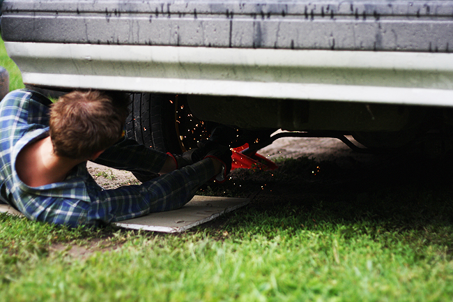

Viss sākās tā, ka jau agrā pavasarī jutu, ka auto manāmi vibrē aizmugurējā daļa (tagad, iepazīstot kardānu, skaidrs, ka tā bija vidusdaļa), kaut kas ieminējās, ka "gan jau kardāna gultnis pavisam izbeidzies". Vienā vakarā pa slapju bik ar Foxiju pakrāmējām un galīgi sāka dauzīties, likās, ka gultnis tiešām izģērbies. Vēlāk gan izrādījās, ka tas ir izpūtējs, kas trobelē pret grīdu, jo tajā vakarā piedzīvoja daudz rīvēšanos :shura:
Bet nu tad tika ieķerts gultnis, domājām - saliksim atmetkas, nomainīsim, simple as that. Tā arī visu izdarījām, salikām kopā, izbraucu uuuuuuuuuuun bija dirsā. Ja iepriekš vibrēja dodot iekšā, tad tagad pilnīgs pretstats - atmetoties mega vibrācijas, virs ~70km/h vibrācijas palielinājās kopā ar ātrumu. Visi teica, ka piznec losi tak paskaties uz rūpnīcas atmetkām lol wat. Lieki piebilst, ka tādas nebija ne iepresētas nedz arī krāsotas.
Ilgi shēmojām, šaibojām un sazin ko darījām. Ak jā, vēl pat dabūju citu kardānu, ko pamēģināt uzmest, bet tam bija tiešām izģērbies gultnis, safisti krustiņi un viņš, galu galā, bija par garu :D
Ok, aizvedu kardānu pie speciālistiem, tur man pateica, ka būs bik jāpagaida. Pēc dažām dienām zvanīja un teica, ka kardāna gultnis jau savērpies astotniekā un tas jāmaina, vēl labi būtu nomainīt vienu krustiņu, pēc tam arī nobalansēt un tas arī viss. Krustiņš + balansēšana + visa mainīšana nostājās uz 85eur. Diezgan salda cena, jo agrāk biju dzirdējis par 100 latiem par balansēšanu vien. :)
Tad nu saturējām īkšķus, uzmetām kardānu un izmetu kārtīgu līkumu (fak, cik forši ir izbraukt ar to kartingu, kad sen tas nav darīts 8) ). Viss kārtībā. Jāatzīst, ka nedaudz gan vibrācija ir saglabājusies, kad dod grīdā, bet nu tas drošvien tāpēc, ka auto stipri sasēdināts un tilts dēļ tā uzbūves un svirām ir aizgājis uz labo pusi. Tur būs biš jāpiedomā un iespējams jāliek regulējama svira/-as, bet nu to vēlāk :)
Visā visumā bija mega smaids uz sejas, ka vismaz par vienu no svarīgiem mezgliem var aizmirst!
Ā, un uz 15niekiem braukt uz pacēlāja bija sāpe pakaļā :D Vajadzēja vismaz 2 dēlīšus, lai zem tā palaistu pacēlāja ķepas.

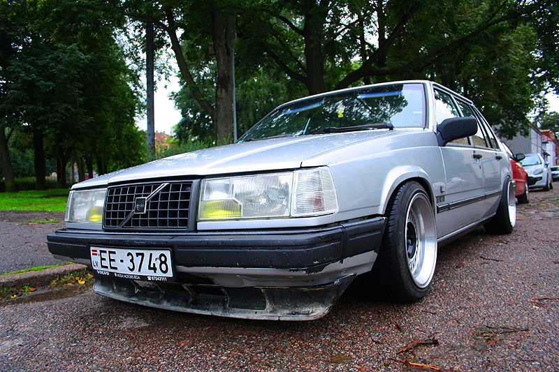

Kamēr auto ar izstieptām ķepām karājās uz pacēlāja, atradu 740 lūpu (jā, vislaik meklēju 240to, bet uznāca zajebals meklēt vai kratīties uz Tukumu klausīties Skārdnieka piedzīvojumos :aiwa: ). Urbis, savilcēji, fleksis - vakars ar mīļajiem instrumentiem un lūpa piemesta klāt. Vispār win+win akcija, jo savu oem lūpu iedevu Foxijam, kura tagad rotā E34 purnu. Vispār izskatās ļoti labi, gan jau viņš pats kādreiz apdeitos topiku :shura:
Lai gan ir nepilnības (sānos viņu vajag garāku + apakšā prasītos vairāk uz āru (spicāku) + lūpa jāpārkrāso), kopumā esmu apmierināts. No priekšas skats tiešām tāds, kādu biju iztēlojies. Nebiju gaidījis, ka lūpa būs tik plata un zema, ka varu stumdīt cigarešu paciņas, bet forši. Prieks, ka beidzot ir jauna lieta, par ko piedomāt, braukājot pa fooooooooooršajām rīgas ielām :D

Tā 740 lūpa labi izskatās, bet savam tādu neliktu, jo augstums neļauj :D :naac:
Tagad skaidrs, kā to bloki modificēt, tik tagad kāds jāatrod.
Tā sudrabotā krāsa man sāk iepatikties. Smuks Volvo :cool:

Jāpiebilst, ka auto dzīvē izskatās fenomenāli zems. :D Starp lūpu uz zemi knapi var pēdu pabāzt. Un tas ir uz līdzenas virsmas, nevis speciāli piebraucot pie kāda uzkalniņa :e36_lv: :waau_cik_zems: :D
