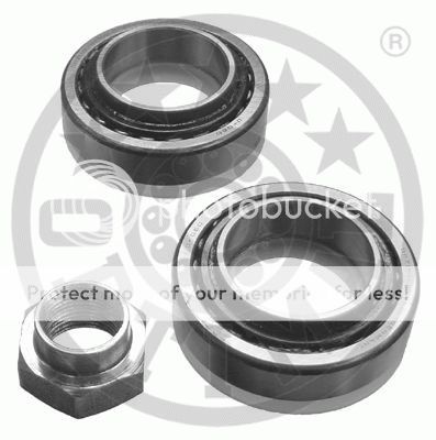

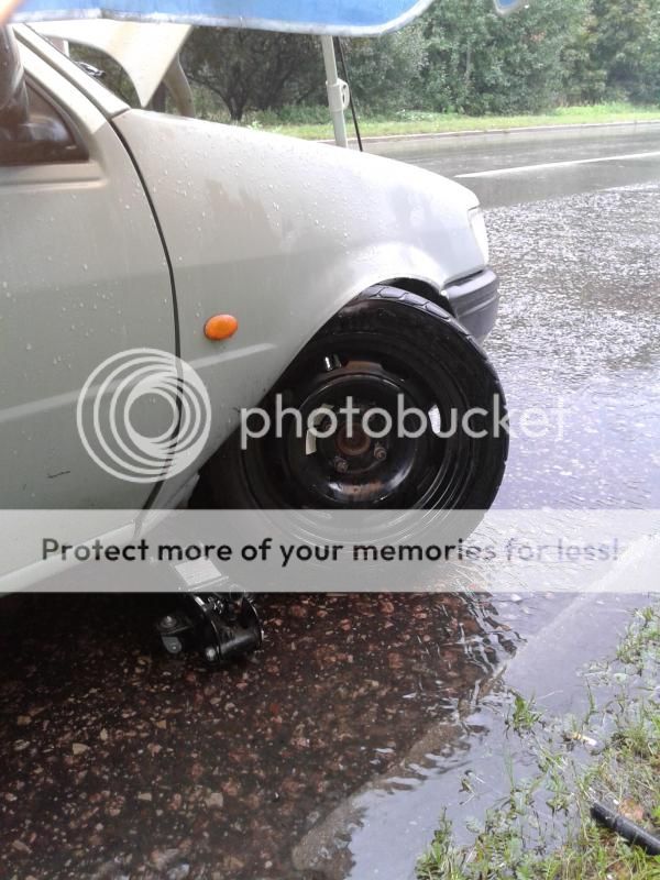

Tā kā slimības lapa iet uz beigām un šorīt jābrauc atkārtoti uz TA tad aizvakar tika risināta problēma ar rumbas gūltni, kurā bija brīvkustība! Gūltnis bija likts jauns un nevajadzēja būt problēmām, bet nekā! Tad aizvakar noārdīju nost un ar štangeli pamēriju iekš rumbas gūltņa addures kantīti 10.5mm bet gūltņu starpā 11.5mm tad ņēmu vienam gūltnim uz šmirģeli un notrinu ass cilindram 1mm un saliku atpakaļ novilku un viss bumbās!

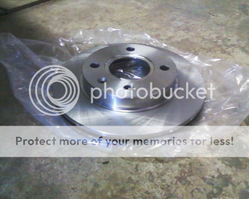

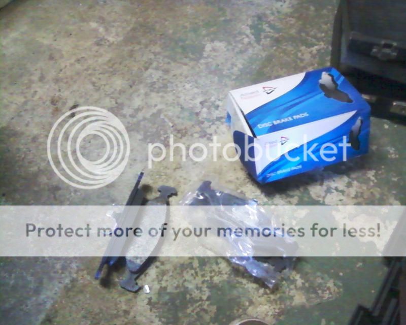

iepriekš solītās bildes:
Jauni bremžu kluči:
Jauni bremžu diski:

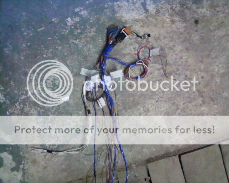

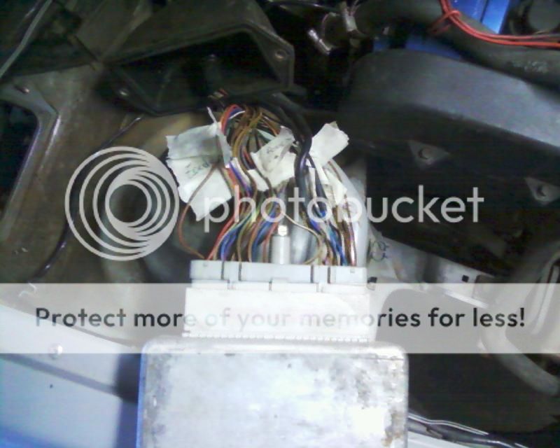

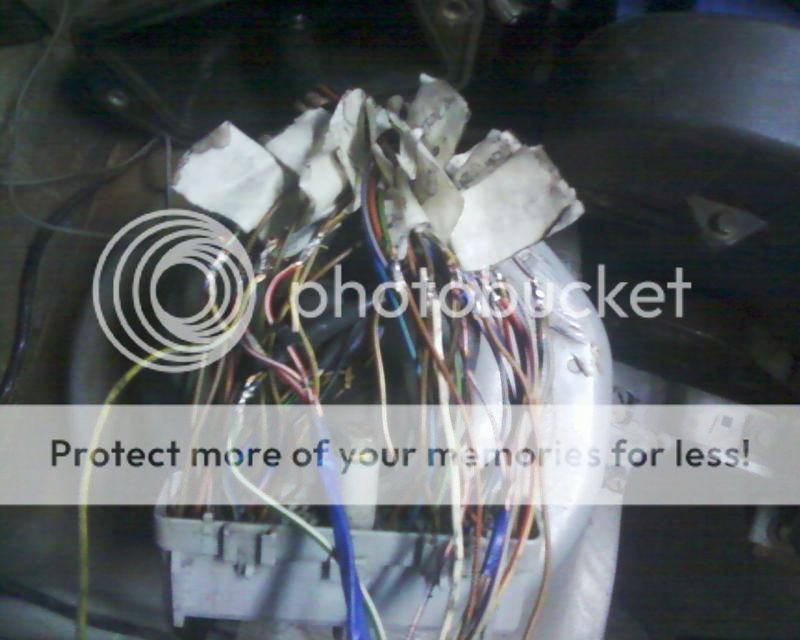

Nu un te šis tas no MS instalēšanas:
Vadu marķēšana un izzvanīšana uz standarta instalācijas:
Tāds kā atzars uz MS
u un te jau salodēts un jau jau kādu laiku noizolēts un paspīdzināts ar ne līdz galam saprogrammētu MS.

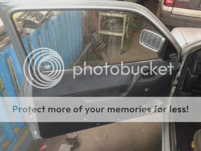

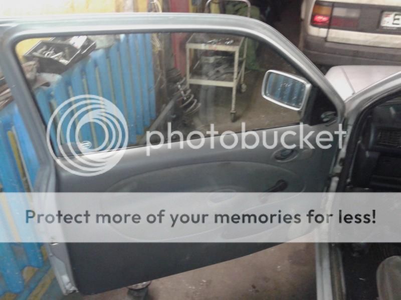

Bet nu tika iepirkti durvju apšuvumi no fiesta mk4:
šādas bija mk3 (nolietotas skats nekāds)
un šādas mk4 (nav īpaši labākas, bet ir labākas)

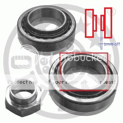

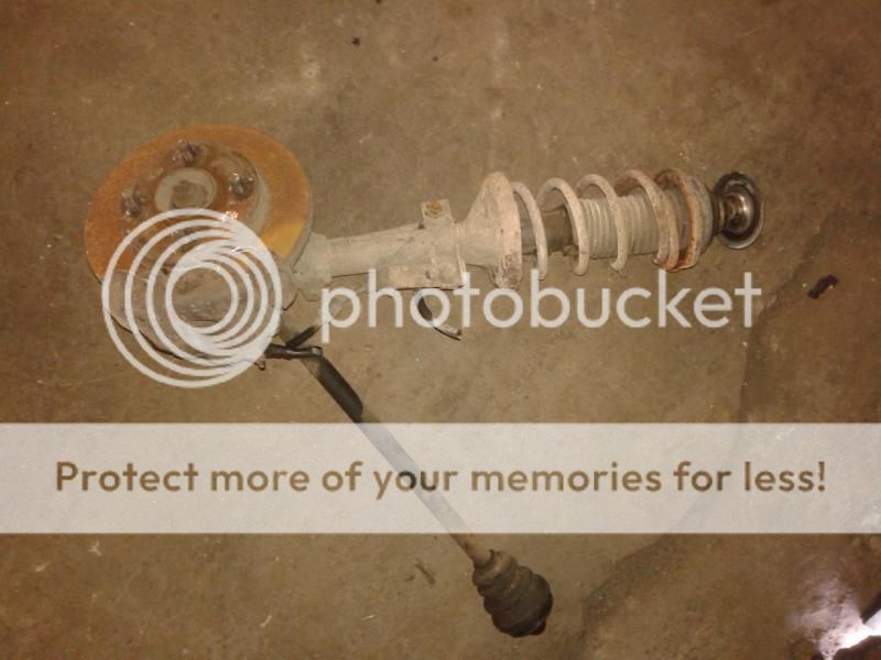

Tad pēc pagaišā gada rudens, kad izsita balsta šarnīru tika samainīti gūltņi, jo tie diezgan ātri nobeidzās:
nu un tā kā šie ir koniskie gūltņi, tika nolemts iepirkt jaunas stupicas ar presējamiem gultņiem no mk4, kas vēl tikai jāsamaina pret esošām stupicām, cerībā, ka derēs granātas šlicu vietas no mk3.

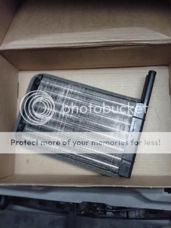

Vēl tika samainīta pečkas radiātors:

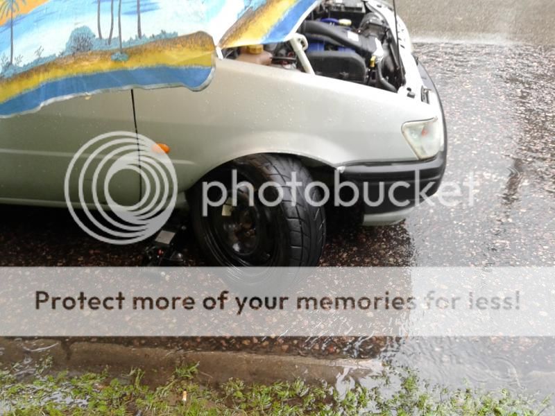

Tad izķerts un pabūts pie GintaK kurš saregulēja megasquirtu - liels paldies viņam!
pacelts griezes moments no 4000- 7000
iepriekš bija no 5500 - 7000

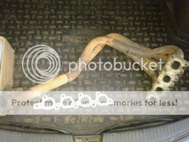

Jauda vēl ir kur augt, tāpēc jāsāk ar izplūdi!

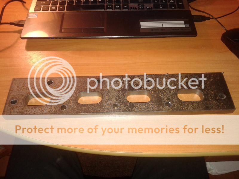

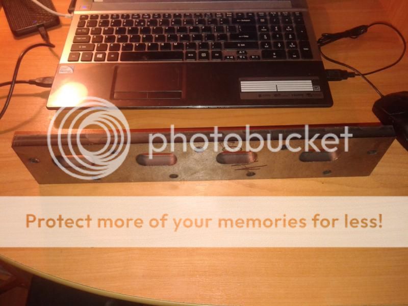

Nu un paldies Wcoast - par izplūdes blīves izveides saorganizēšanu un atgādāšanu uz Rīgu
Blīve - steel 15mm:

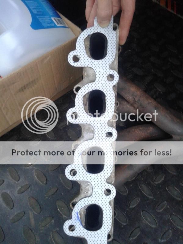

Tuvākā laikā, kad tiks noņemts no labās rokas ģipsis tad jāķeras izplūdes būvēšanai klāt! Bet ja pa saprātīgām cenām tiks atrasts šāds te kolektors no c20xe - daudz kas izpaliks no lieliem darbiem un viss būs vieglāk:
pm ar piedāvājumiem.

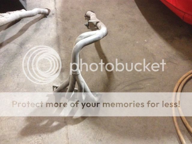

Šodien iepirkts pa saprātīgu naudu izplūdes kolektors no opel power un tagat tikai jāsameistaro kopā ar jauno flanci un jāpiefrēžē trūkumi!
Vai jāpārmetina neliela pāreja ar citu diametru un būs cool!

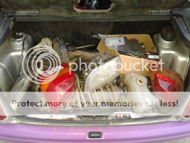

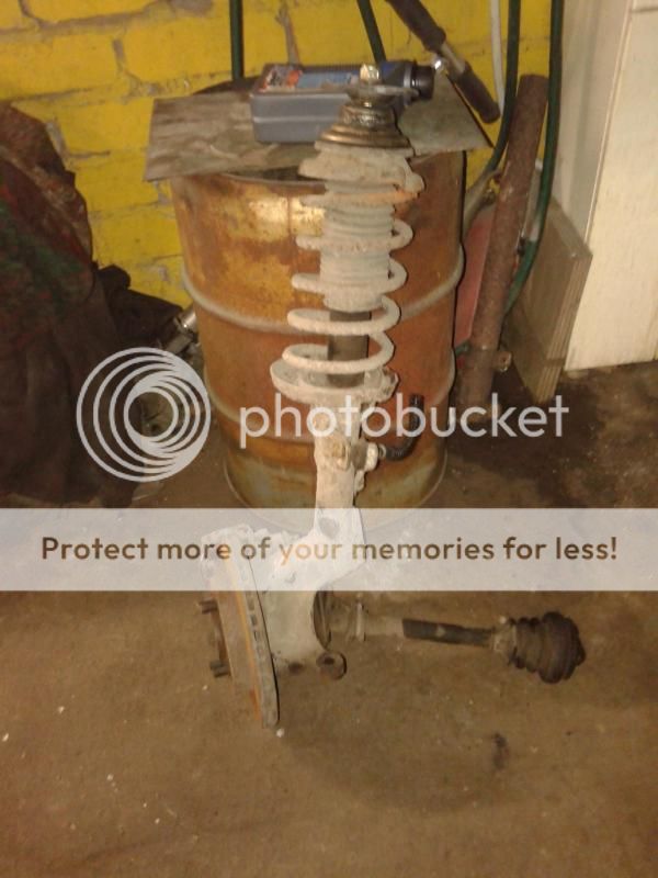

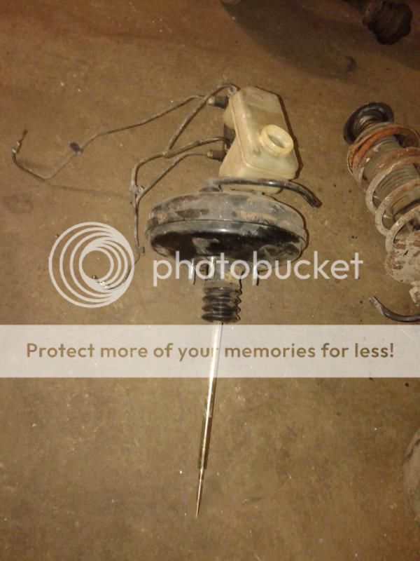

Šorīt tika piemērītas jaunās stupicas, bet diemžēl no 2000g fiestiņas nederēja! Tika zvanīts paziņam, kas no rīta man teica, ka savas fiestiņas uz lūžniem došot vai ko nevajagot? Tad nu aizsrēju paskrūvēties un tiku pie šādiem loriņiem:
Stupicas ar pusasīm, bremžu diskiem un suportiem labā stāvoklī + amji ar salaustām atsperēm:
Protams uzreiz tika viss nomainīts, jo vecās stupicas grauca nost gūltņus ik pa 300km!
Tad vakumnieks ar galveno cilindru un trauku:
Nu un vēl loriņi: stūres reika, aizmugurējo lukturu pāris, priekšējo lukturu pāris, jauns salona apgaismojuma stiklinš, tosola izplešanās trauks - pasvaigs. Nu un vēl šādi tādi sīkumi, kas tur kastē:
