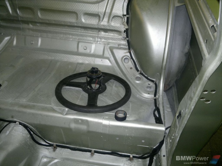

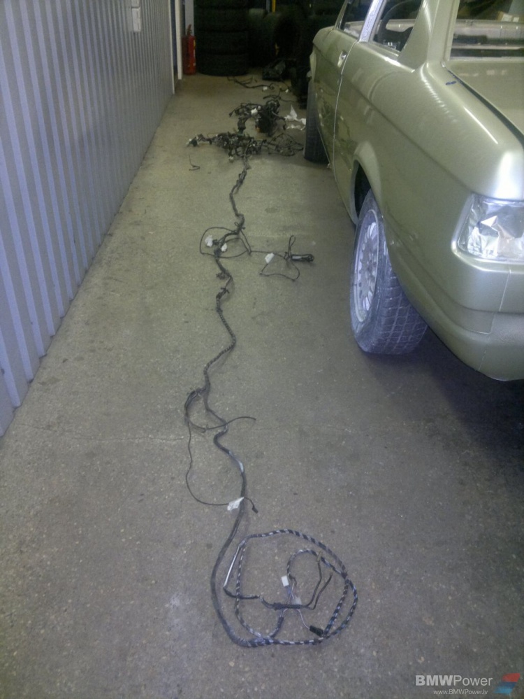

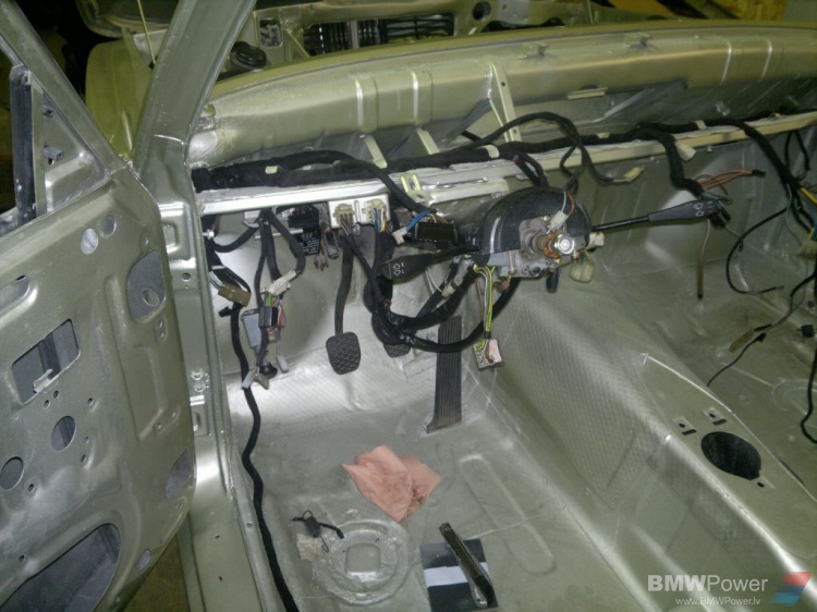

Nebija laika pieķerties šim auto - bija daudz darāmā ar citiem auto, bet nu beidzot viena 6diena tika izbrīvēta, un sākām pamazām salikšanas darbus.
Nolēmām, ka loģiski būtu sākt ar vadu salikšanu vietā. Kopumā visi vadi labā stāvoklī, izolācija nav bojāta, bez plaisām. Nolikvidējām visus nestandarta vadus - signalizācijas paliekas un "tūningu", kura gan paldiesdievam nebija daudz.
Sākumā izritinājām pravodku uz grīdas visā garumā.
Tad nolobījām veco pārtinumu - auduma lentu. Tā bija palikusi trausla, un līdz ar to arī viegli nāca nost.
Kad vecā lenta nost, sākam visu pravodku smuki pārtīt ar speciālo mīksto auduma lentu.
Darbs diezgan piņķerīgs, bet mirstama kaite nav. Stundas laikā viss pārtīts.. nu gandrīz viss, izrādījās, ka ar 3 rullīšiem bišku par īsu...
Katrā ziņā pārtinām visu pravodkas daļu, kas dzīvo salonā/bagažniekā, un līdz drošinātāju kastes. Motortelpas pravodku tuvākajās dienās arī datīsim un skatīsim jamo salikt vietā.

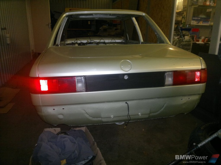

Kāmēr es bakstījos ar pravodku salonā, tikmēr otrs Andrejs izmazgāja pakaļējos lukturus, izžāvēja un salika vietā. Pie reizes arī plastmasu starp lampām uzlikām - pagaidām vēl tikai skata pēc, jo vajadzīgie klipši pašlaik brauc no noliktavas pie mums.
Lukturi izskatās kā jauni.
