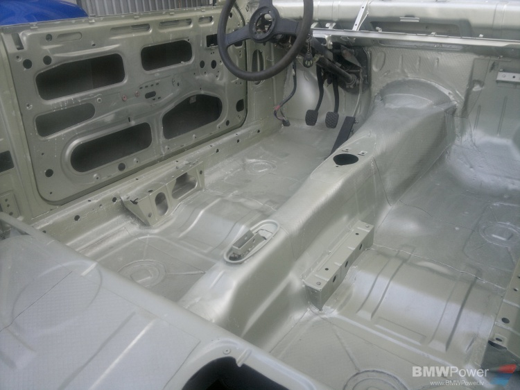

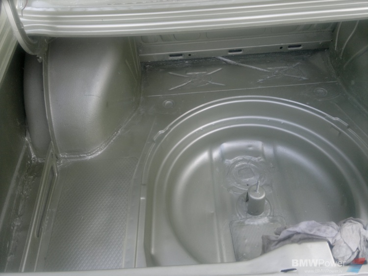

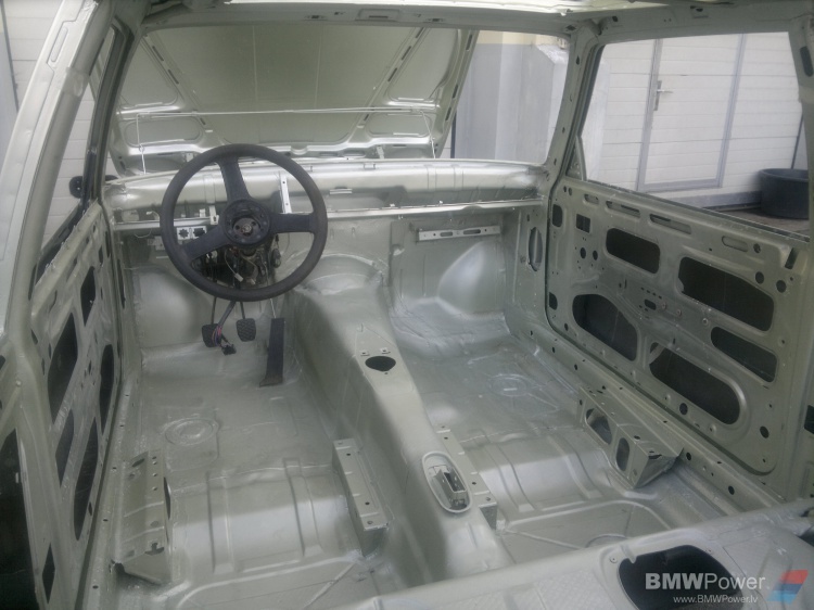

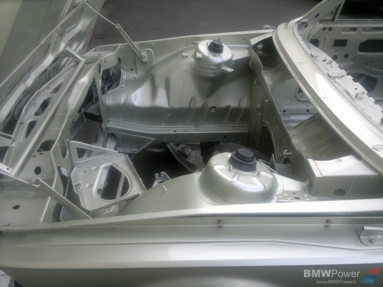

Kādu brīdi nekas nav rakstīts, bet pamazām lietas virzās uz priekšu.
Auto pašlaik ir pie krāsotāja - metināšanas darbi praktiski jau ir pabeigti - drīz tiks špaktelēts/krāsots/pucēts utt.
Pašlaik izskatās aptuveni šādi:

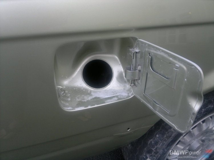

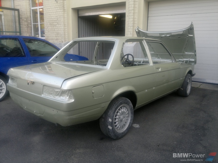

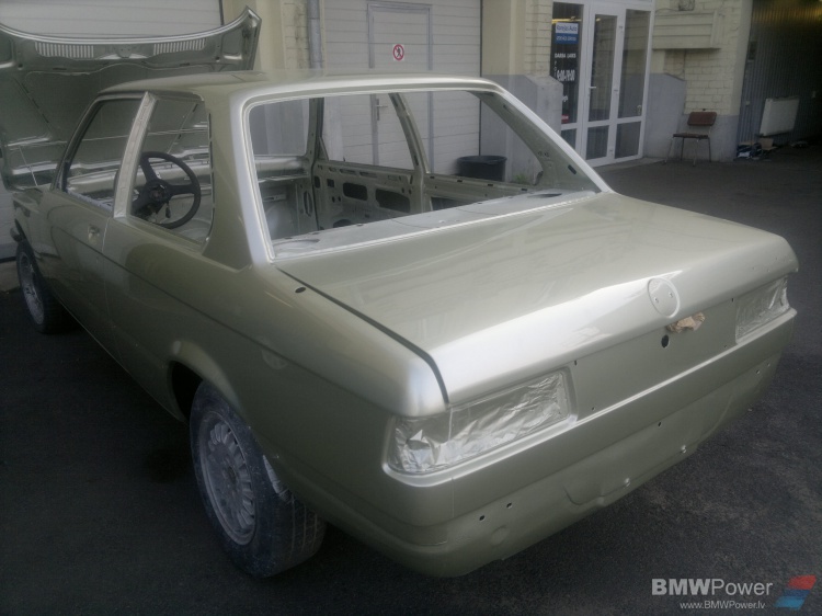

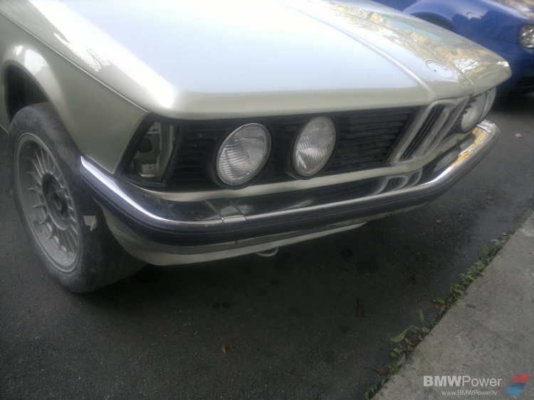

Vakar e21 tika atvests atpakaļ no krāsotāja - tipa gatavs.
Pa gabalu (>10m) izskatījās labi - apmēram šitā
Pieejot tuvāk bijām šokā - meistars aizmirsis darbam pievienot kvalitāti - visur kasjaki - praktiski neviena detaļa nav bez kasjaka. Turklāt kasjaki visās fāzēs - gan metināšanas fāzē, gan sagatavošanas, gan arī krāsošanas/lakošanas fāzē:
1. purns sanācis šķībs - restes nestājas vietā;
2. daudz kur špaktele pārslīpēta - pret gaismu labi redz iesēdumus, bedres, utt. Stūrīši, kantītes - viss slikti. Tas pats arī salona iekšpusē - bundža tika krāsota no gan no ārpuses gan iekšpuses - arī dafiga visādu kasjaku, ņedoģelku utt.
3. Krāsošanas kvalitāte vēl salīdzinoši ciešama - kaut gan daudz arī kasjaku krāsā/lakā.
Kopumā viss slikti.
Šodien meistars atbrauca runāties - tika parādīti visi kasjaki, kas un ko un kā. Izrādās taisījis ir cits meistars, jo mūsējais bija aizņemts citos darbos.
Sarunājām, ka rīt auto dodas atpakaļ uz pārtaisīšanu - tieši pirms krāsošanas vēl nokontrolēsim kvalitāti lai viss ir izdarīts/sataisīts līdz ideālai kvalitātei - auto tiek restaurēts nevis sačubināts uz pārdošanu, tāpēc kvalitātes kontrole būs stingra.
Tā lūk... sanāca aplauziens, un meistariem DDM. Ceram, ka pēc darba pārtaisīšanas būs viss kā nākas, jo darbu nepieņemsim kāmēr nebūs viss perfekti.

Nu gan DDM.
Žēl, ka tā nepaveicās, bet, cerams, ka džeki sapratīs savu kļūdu un pārtaisīs smuki, bez defektiem.
"Pa gabalu", jeb bildēs jau izskatās ļoti jauki.

Vēl krāsojas. Šonedēļ tipa jābūt sagatavotam krāsošanai - brauksim ievērtēt kvalitāti.

Smukulis.
Kā šī krāsa saucas?
