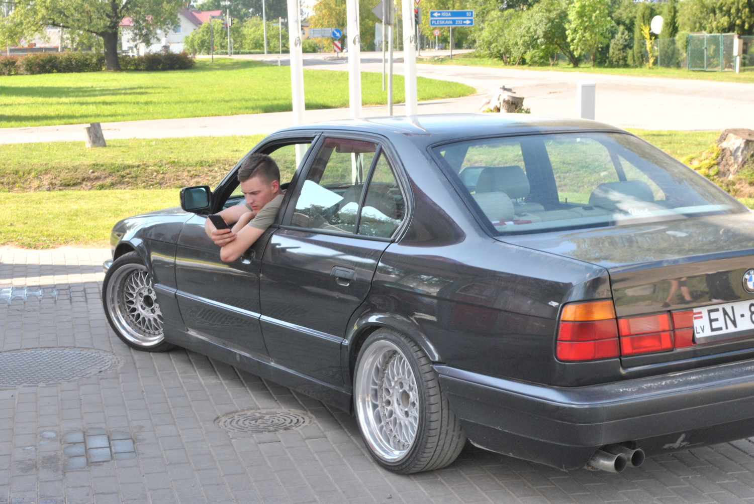

Tencinu :-D bet tagad vajadzētu saprast, kāpēc kreisajam aizmugurējam ratam ir izteikti lielāks sagāzums par otru. Negribas ticēt, ka 3 gadu laikā tās TA Technix atsperes būs jau pievīlušas. Būs varbūt drīzumā jāaizved pie zinošākiem cilvēkiem, kas vairāk saprot un varbūt pamanīs kaut ko, ko es nevarēju.

Poli tilta bukses :cool: Samainot e28 tilta bukses pret poli, pārējās atstājot parastās pakaļa palika forši stingra, bet joprojām komfortabla.
Xenons bez līmeņa devējiem :doh: Vai nu lasi pilnu oem kitu, vai izmet šos miskastē.
