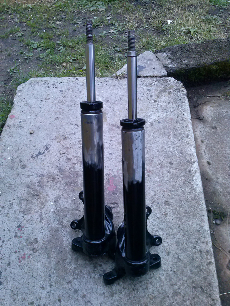

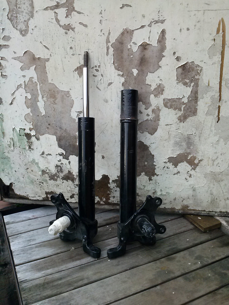

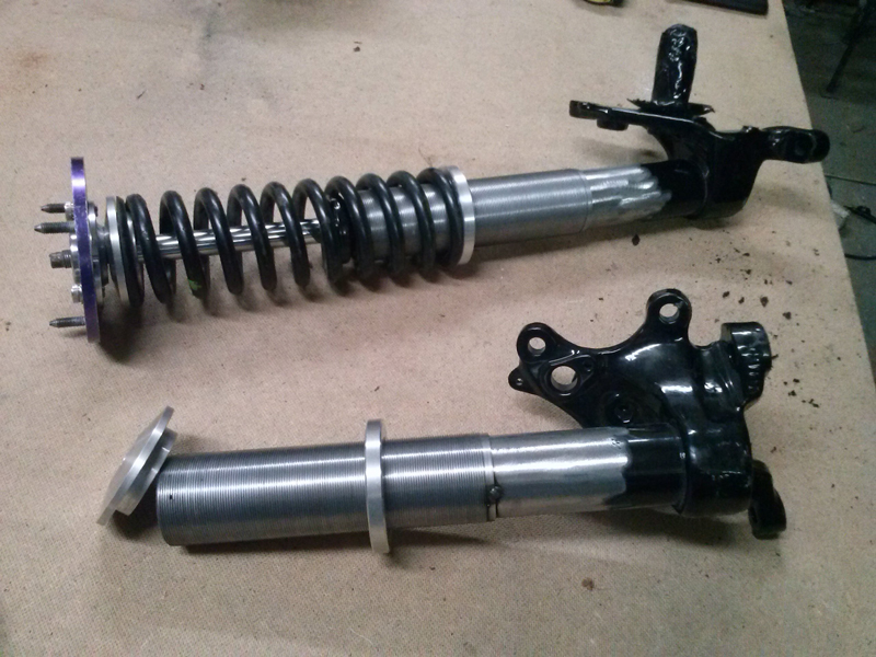

Tā kā šāds sēdinājums nav diezko patīkams - 5mm gājiens statnei pret atbalstu, jau sen tika plānota koilas. Tagad sakustējās tas viss un lēnā garā kust uz priekšu. Tika arī nopirkti regulējamie atbalsti, jo liekot koilas - jāliek flancis, un lai disks nebūtu par traku ārā tiks iegāzts atpakaļ. Nopirkta ir arī hidrocilindra čaula [50mm/60mm] no kuras tiks virpota vītne un metināta uz statnes. tagad tik jānopērk alumīnijs uzgriežņiem un atbalstam un jādod virpotājam
Ņemam svaigi pulverkrāsotas statnes, nogriežam atsperes bļodiņu
izmēram cik īsāki ir atrastie cietie amīši 315 mm [orģināli e30 laikam bija 420mm] , noīsinām statni par 80mm un pārmetinām vītnes galu.
saliekam uzskatam kā tas apmēram izskatīsies

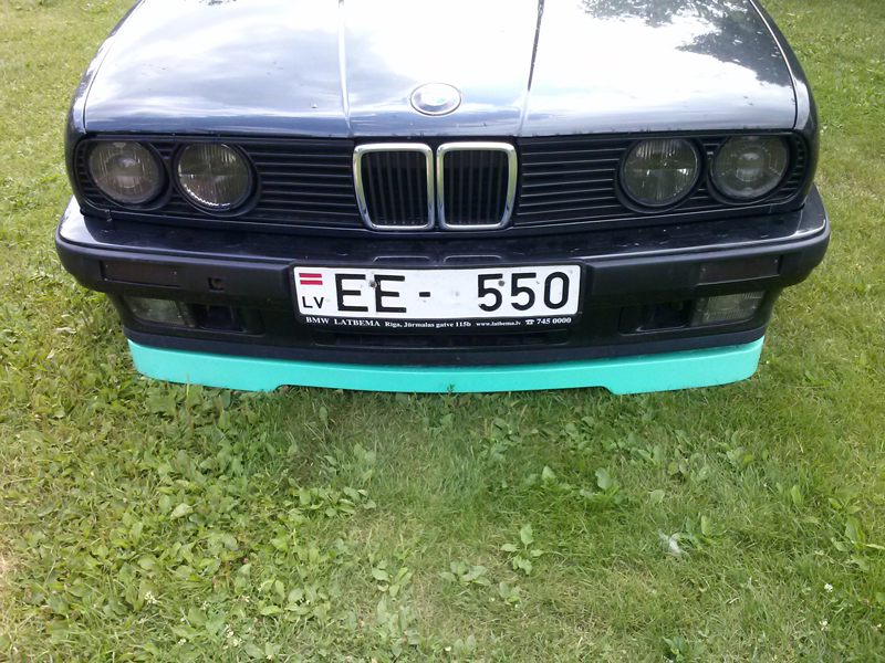

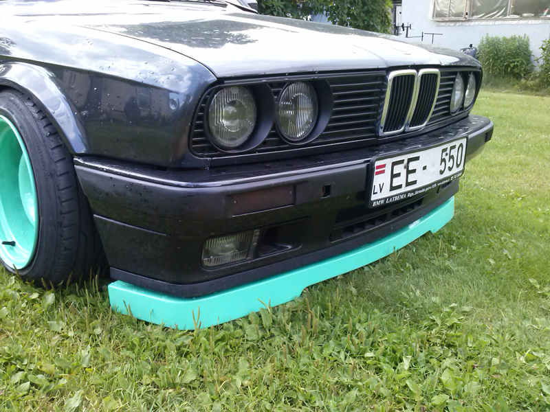

Palēnām un neiespringstot tiek veidota IS lūpas šķiedras replikas forma, no kuras savām vajadzībām varētu veidot vairākas lūpas. Tākā 80ls par jaunu, vai ~ 50ls par lietotu plastmasas lūpu man negribas maksāt, un pie viena arī ir iespēja pamēģināt kā ir no šķiedras kko taisīt, izdomāju ka vajag :DD Protams zinu un varat neteikt ka izturība ir daudz švakāka, bet pie tā piedomās un centīšos dabūt pēc iespējas labāku rezultātu. Krāsu neņemat vērā, jo tas ir pārpalikums no diskiem un vajadzēja nokrāsot lai redzētu kur vēl vajag piestrādāt.

Manuprāt, lūpas forma ir diezgan laba! :cool:
:foto_rekords_aicina: :shura:
Re: Gustiņa e30 320i un 318i
Izskatās vēl labāk, kā biju iedomājies :cool:
Es jau sabijos :emo:
Posts: 29324
Atstāj to lūpu zaļu, ir win! :naac:

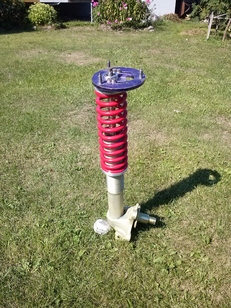

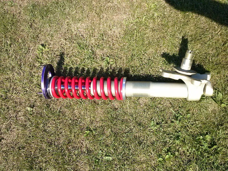

Uzvirpotas vītnes,uzgriežņi un atbalsti atsperei :rolleyes:

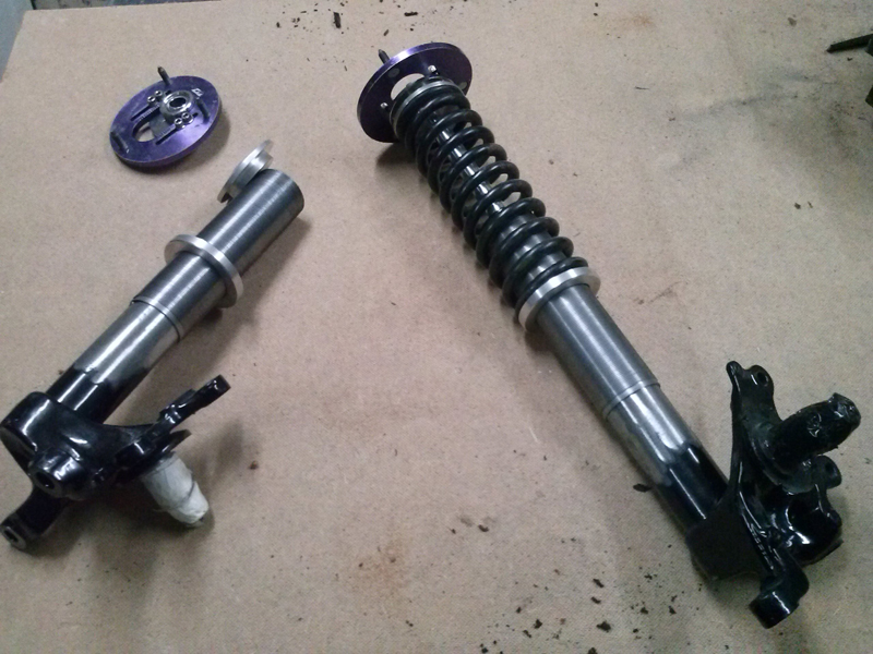

Post by Gustiņš »
Tā, statnes nocinkotas, atsperes nokrāsotas, tgd vajag pārlikt gultņus, bremzes un likt uz mašīnas, bet tā kā skate man ir 03.09 nemaz tgd nelikšu, jo vajag vēl 15mm flančus atrast[varat piedāvāt] un skatē tāpat neizlaidīs. Un tgd tā pabaudot liekas ka būs riktīgs kartings.
