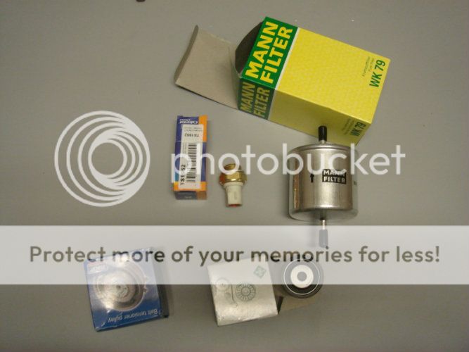

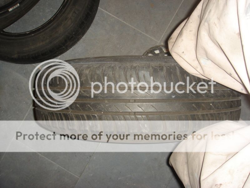

iepirkti jauni parazīti (rullīši) zobenei, degvielas filtrs un ventilātora palaidējs radiātoram:

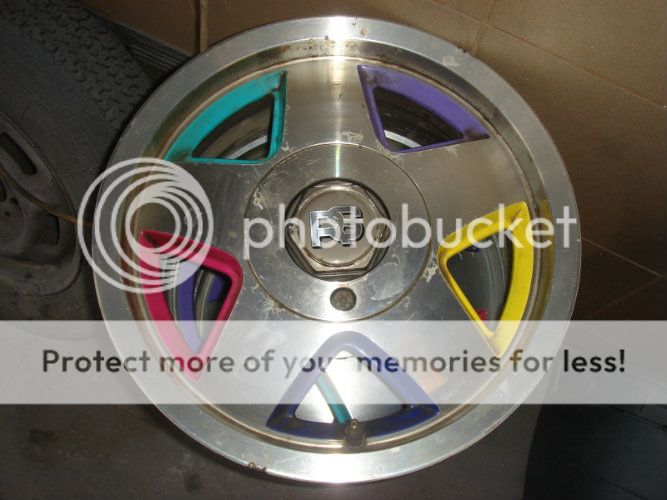

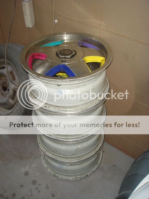

Kā arī nedaudz pakaulējos un tiku pie šādiem R14 ar J6 Lietiem diskiem!Krāsojums interesants, bet iesākumam būs ok:

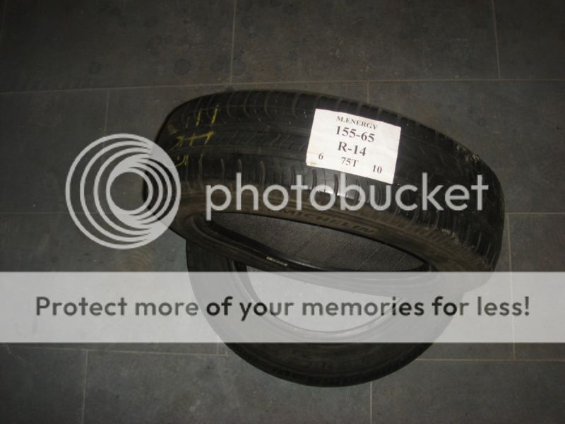

Nu ko tagad tik sāksies! Šodien dabūta fiesta pie dzīvības un rūc kā bitīte! Vaina bija Holla devējā, pēc sparrata atvieglināšanas bija par īsu un nespēja lasīt info, bet pa 5Ls atrisināts kas mūsdienās ir jau par velti. Ir arī iepirktas riepiņas 2gab. priekš jauniem diskiem 155/65 R14 ar kleitiņu un meklēju vēl divas tādas pašas piedāvājumus lūdzu sūtiet uz pm.!

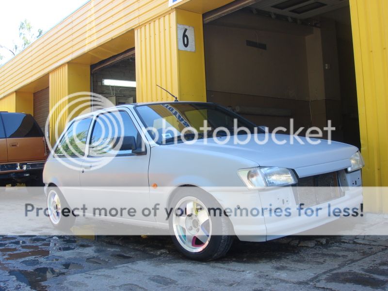

Germany stile riepas uz J6 155/65 ar kleitiņu:

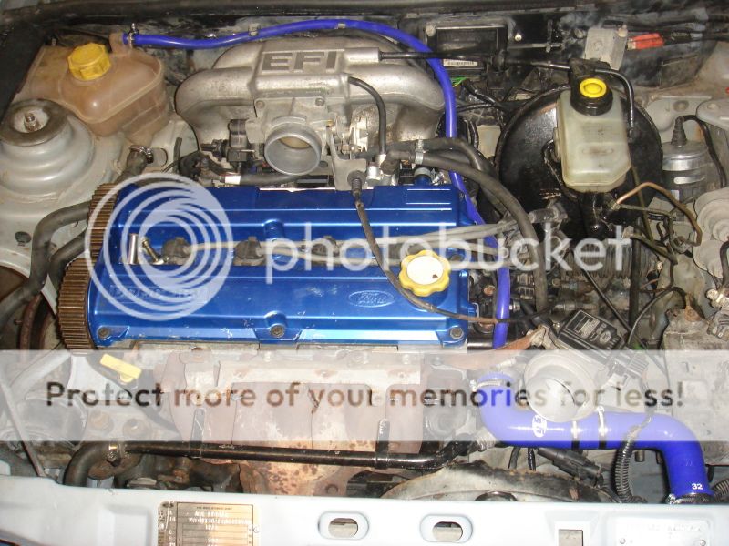

Uzliktas jaunās silikona trubas:

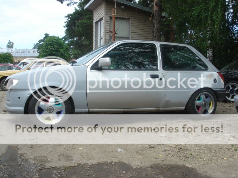

Tad kā jau visi sasēdināju patreiz ar flekša palīdzību, bet tas ir tas ko gribu nu varbūt priekšu vēl nedaudz zemāk - un tika pasūtīti BMW E30 priekšējie amīši un sēdinātās atsperes 75/50
Tāda bija:
un vēlamais rezultāts:

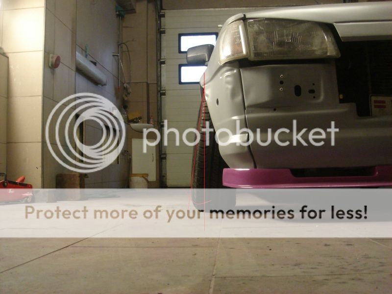

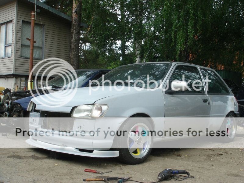

Nu un uz krāsošanu ir atstāta šāda detaļa no ķekavas tuninga un izdomāju pielaikot, kura būtu nedaudz jāpiegriež un man jau patīk + Golfa mk1 šaurais mazais bamperīti!:

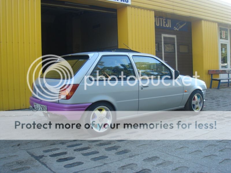

Nu tadtā akal jau es ar kaut kādiem jaunumiem, gan labiem, gan sliktiem!
Tā kā ar fiestu braukts īpaši nebija, bet tik tā pagāzēts, tad pirms braukšanas uz piekdienas "Sabi" pasākumu sadzirdēts gūltņa defekts! Bet pa dienu satīrīts salons, sakrāsots aizmugurējais bamperis, priekšā lūpa un uzstādīta, kā arī uzmetināts izpūtējs un pāregulēta aizdedze!

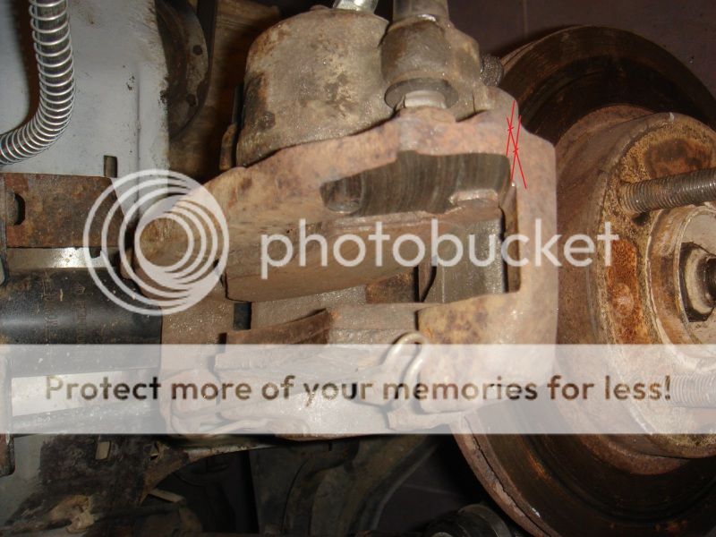

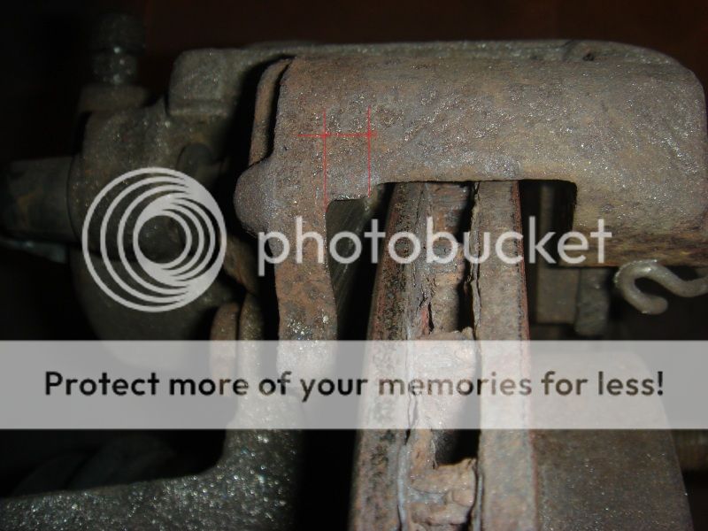

Nu jau braucot uz pasākumu izbraucot uz ielas pamanīts, ka grab gūltnis labais priekšējais, kurš pirms tam nedeva nekādu ziņu par savu defektu!Savukārt kreisais iepriekš paziņoja un tas tika nomainīts savlaicīgi, bet lai vai kā nedaudz pievilku un uz biķerniekiem prom. Nonākot galā bremžu disks kūp, jo gūltnis praktiski izģērbies un ritenis jau sagāzies pa 20 grādiem kā drifteriem.Bija iepirkts dzīvais aliņš, lai vakarā varētu nosvinēt pirmo izbraucienu, bet tas tika paliets uz bremžu diska, lai padziest! Nu un nolēmu, ja reiz atbraucu tad vismaz viena reize jānobrauc kaut ar tādu prātīgi īpši nespiežot, jo pašam arī bails, ka kas nenotiek un vēl uz garāžu jātiek!
Aizbraucot uz garāžu pēc pasākuma un noņemot riteni pavērās iespaidīgs un nepatīkams skats - viss vienās skaidās! Bildes rītvakar!

bremžu diska ārējā mala:
Suporta kronšteins 5mm noēsts:

šodien iepirkts un uzlikts jauns gūltnis un fiesta ir atkal gatava skriešanai, tikai auzas jāpienes!!

Nu vai tad tu vēlies saņemt uzslavu par to, ka vizinājies ar auto, kuram ritenis krīt nost un bremžu disks ir apēdis suportu?
Man būtu bail braukt, ja riteņa gultnis jau grabētu (nevis gaudotu). Varu tikai iztēloties kādas skaņas bija braucot ar tādu, kad bremžudisks strīķējas pret suportu. Gan jau arī vazājās pa ceļu tas auto.

Da lab! Izbraucot no garāžas bija viss ok nedaudz skanēja, bet solīts jātur un biķeros bija jābūt, bet ,kad nonāca galā - tad skats bija cits!!! Ja nemaldos koniska veida gūltnis negaudo, bet gan sāk grabēt! Kā jau rakstīju kreisais gūltnis tika nomainīts,jo tas par sevi bija devis ziņu, bet labais klusēja!Nu un pēdējā brīdī arī pabira!
