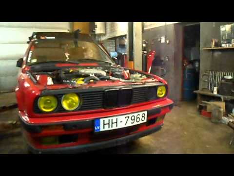

tāks, viss tika salikts, piedarbināts ūn gāāndrīz uzsildīts dzinējs, kad skatiens panelī uzsita riebuma sajūtu
un neliels pieskāriens pie gāzes pedāļa gan izdzisināja lampiņu, gan arī radīja neinteresantu skaņu no dzinēja.....
karoč dirsā.....
nevelkot garumā notika šītā...
un noguldījām kluci slīpi
rezumē: paša mega kļūda protams, ka nepamērīju kloķeni pirms iekšā likšanas, bet nu KĀDA iespēja ka kāds viņu jau bij paspējis izslīpēt uz 1. remontu, protams pārdevējs arī izteicās ka neko tādu nav zinājis, kad pēcāk viņam uzzvanīju, lab kā ir tā ir,. Tā kā problēma tika konstatēta laicīgi, nedz kloķenei, nedz šālēm ,kas bija iekšā pilnīgi nekas nebija noticis, salikām 1. remonta šāles un liekam kopā.
