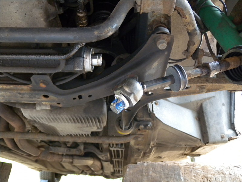

ka tā dara jau kādu laiku zinu, bet kāds var pastāstīt kā savirze nesaiet dirsā pēc tādiem uzlabojumiem? vai arī uzliekot to 4mm spaceri pēctam jāuzregulē savirze?
Posts: 12281
Re: Tehniska rakstura diskusijas II
saiet. Rati skatās uz āru, jāved uz stenda regulēt pēctam. PRotams, var mēģināt būt mr. precīzais un tos pašus 4mm(ja spaceri precīzi) paskrūvēt uz iekšu katram ratam.
P.s. - un atšķirība ir nenormāli jūtamaa. Full lock, praktiski, netiek izmantots, ļoti reti, bet tad jau sanāk tuvu 90 grādiem. Tagad pa paledojušiem ceļiem tiek iemēģināts un ir zajebis. :cool: Pilnīgi pietiek, ja godīgi. Apgriezties var ar mazāku rādiusu kā mersedes. 8)

Foxijs wrote::cool: laikam lētākais lenķa uzlabojums ever! noteikti tā tiks darīts ja būs e36 :D
Ja gribi vēl lētāk, tad varu patiekt, ka tos distancerus var taisīt no rokas - nogriez no attiecīgas trubas, kas der. Ar fleksi neiesaku(nav iespējams pilnīgi taisni un precīzi nogriest), bet uz stacionārā mierīgi var. Arī nekas slikts nenotiks, ja būs 4.** milimetri. Virs 5mm tikai sāk reikai beigties zobi.
Lētākais gan. Man bija doma sākumā taisīt stūres pirstam pāreju, princips tāds pat kā te :
Protams, ka ar standarta šarām un ne tik elegantu. It kā jau varētu uzmeistarot tirgošanai... :hvz: Diezgan sarežģīti uztaisīt kvalitatīvi tādu, jo ir daudz visādu lietu, kas ierobežo. Atdurās pamatā pret to, ka šarām nav gana gara vītne(mazākā problēma) + jāaprēķina precīzi leņķi un tieša jaunā stūres pirksta cauruma vieta. Kā arī - r15 diskā šāds risinājums varētu nesalīst, tā kā bija doma vēl par tādu, kas ir vnk piestiprināta stūres pirksta vietā un nav pie balsta šaras, bet tad atkal ir jādomā kā stingri nostiprināt, lai negrozās(it kā nebūtu sarežģīti, bet vajag tā, lai abām pusēm būtu iespējams uztaisīt pilnīgi identiski un stingri visu).
