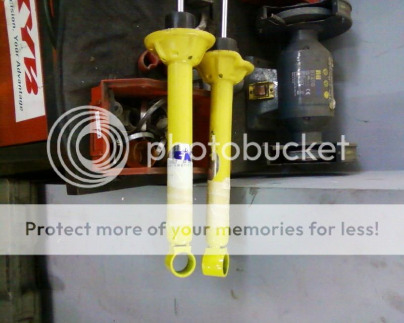

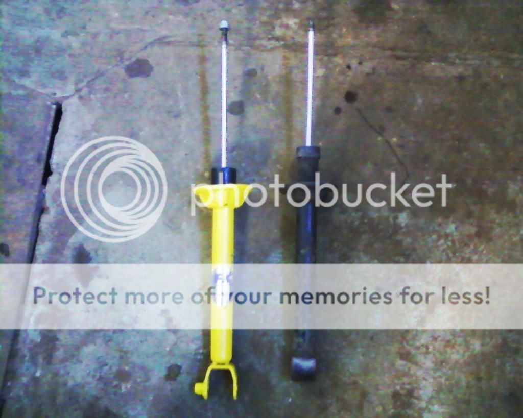

Beidzot no plaukta nocēlu jau laiciņu atpakaļ iepirktos amišus, bet viņi tā pa īstam nederēja un tad nolēmu paeksperimentēt un lūk kas sanāca ar:
Šāds kā melnais tādam jābūt, bet tāds, kā dzeltenais tādu atsūtīja:

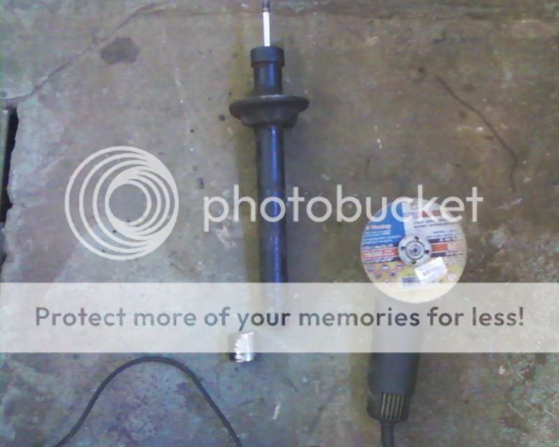

Tad protams darbs ar instrumentu, bez kura iztikt nevar:

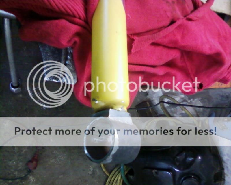

Te nedaudz metināšanas darbi:

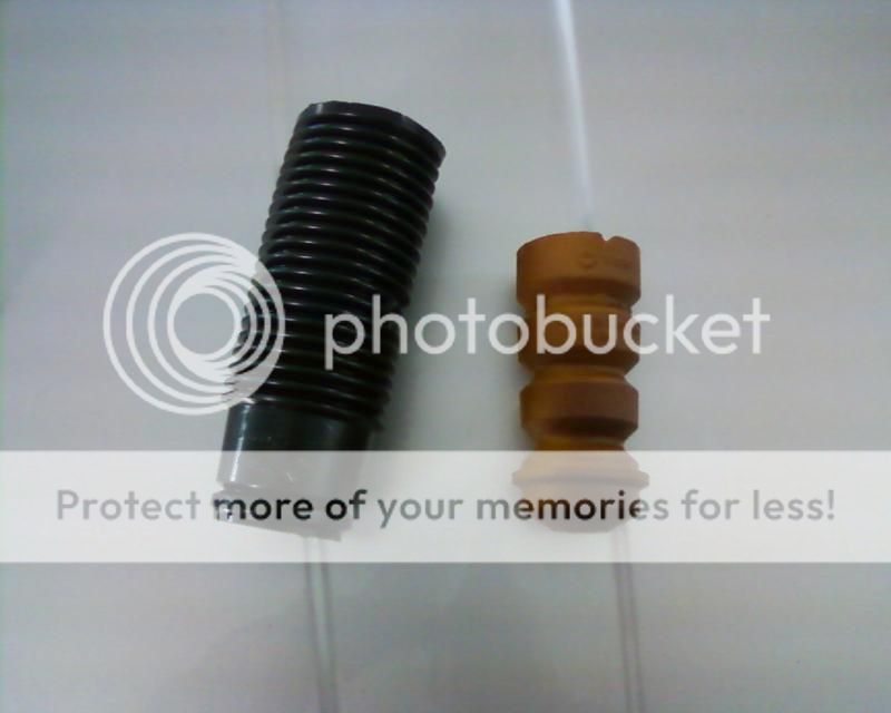

Un lūk rezultāds pēc baloniņa piekrāsošanas. Vēl tikai vajadzētu buksītes piemeklēt un varētu domāt par uzstādīšanu tiem paredzētajā vietā:
Nu un protams bez šiem viņi ilgi nedzīvos un iegādāti jauni!

Runa iet par amšia konstrukcijas maiņu...acs viņiem uztreneta,prot atšķirt rupniecisko šuvi no parastas...
ER.
Posts: 1368
Joined: 09 Nov 2008, 22:53
Location: TASTE & TRUST
Post by ER. »
Миша wrote:Runa iet par amšia konstrukcijas maiņu...acs viņiem uztreneta,prot atšķirt rupniecisko šuvi no parastas...
Principā ir tikai viens veids kā to noskaidrot, mēģināt iziet skati :naac:
bucis
Posts: 671
Joined: 22 Oct 2011, 13:03
Post by bucis »
Vakar servisā vienam sametināju pusrāmi un no malas teica, ka TA neizies, bet viņš aizbrauca un neko nemanīja, tad sanāk, ka viņiem var aizmālēt acis ar kvalitatīvu un rūpīgu metinājumu! Domāju, ka šeit neko neteiks, jo šajā gadījumā ir apmetināts pa riņķi un virs viņas ir originālā šuve!!! Ieskaties virs tā bukses un kvadrāta!

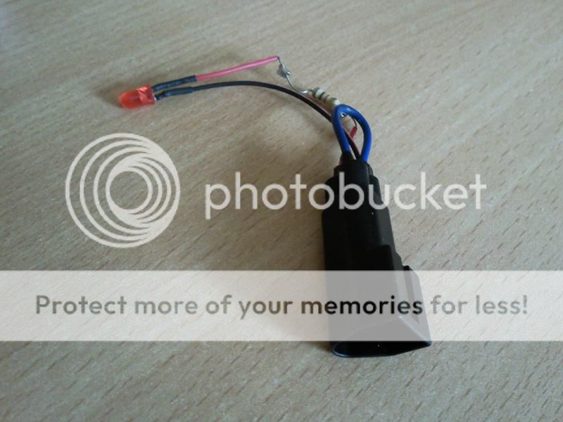

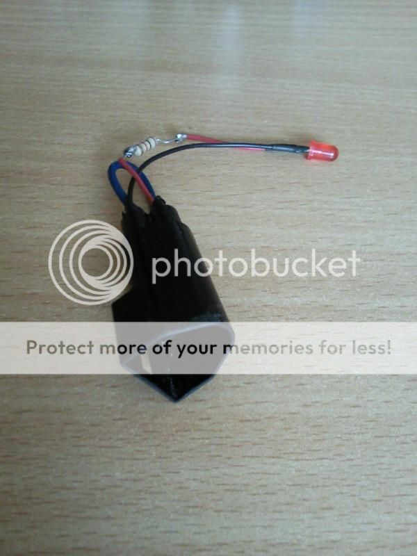

Tad nu tā!!!Tā kā man viņa aizdomīgi rūca, kā sportinieks un nebija kaut kas kārtībā tika nolemts par OBD1 izgatavošanu, lai varētu nolasīt kļūdu! Tad nu pieķēros un sanāca lūk šāds verķītis:
Detaļas:
1) trīstūrveida štekerītis (tukš)
2) signalizācijas diode
3) pretestība 200 omi
4) vadiņi
Lūk rezultāts:
Nu un izmeta man pēc tam tādu kļūdu kā 211 pēc atkārtotas aizdedzes saregulēšanas. tas ir (Two or more successive erratic Profile Ignition Pickup(PIP) pulses occurred, resulting in a possible engine miss or stall)
Cik noprotu tad man kaut kur sit garām svečvadi vai sveces jamaina?

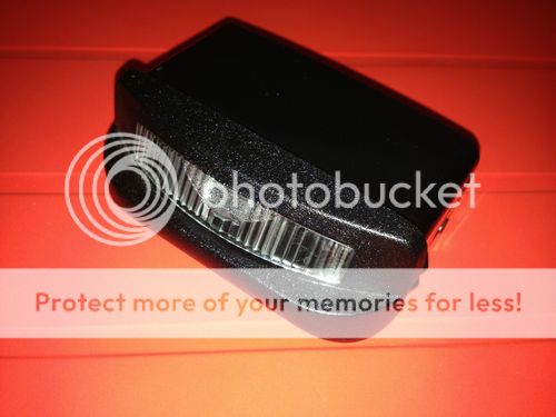

Un nummura zīmes apgaismojuma lampa:

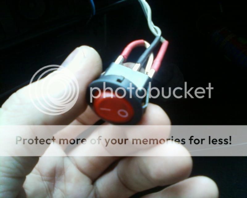

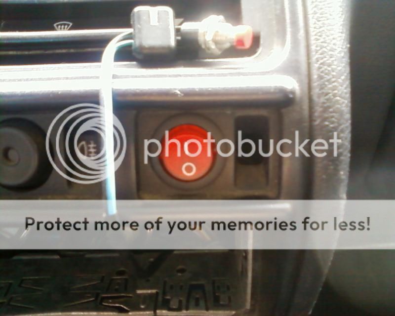

Tā,ka mašīna uzsilst un pirms starta vajag nedaudz padzesēt uztaisīts slēdzis uz ventilātoru pa taisno ar visu gaismiņu:
Nu un tik vēl jāizdomā, kur iespraust to bagāžnieka atvēršanas pogu!!

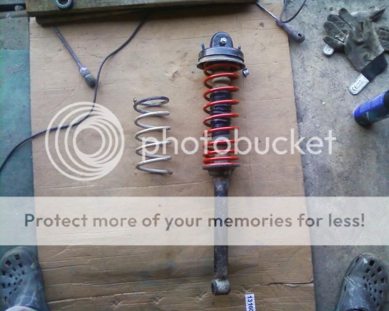

Nu un uzliku atsperes, kas jau kādu laiku stāvēja noputējušas un šķūningstyle nomestas garāžas stūrī:

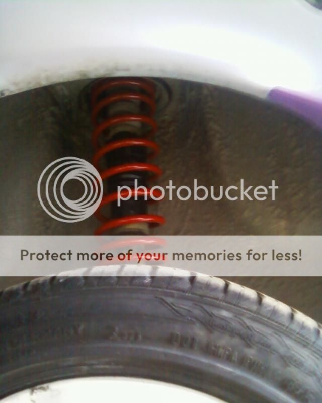

Neliels džips sanāca vajadzēja kādu rindu nofleksēt! Slikta bilde, bet pakaļa gaisā:

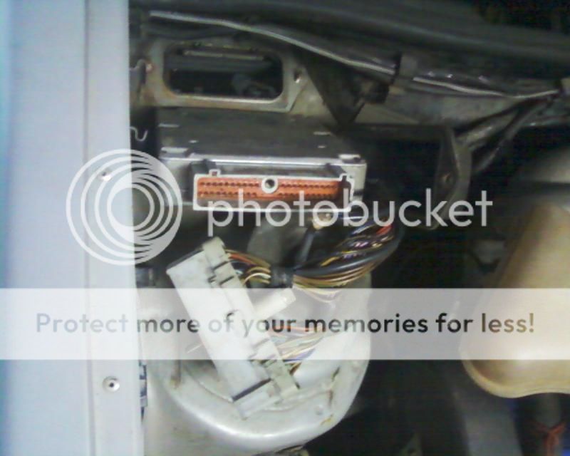

Nu un ir uzsākts MS uzinstelēšana uz fiestiņas. Šodien sašķiroti vadi un atrasts kur kas jāpievieno!Svētdien sāksim lodēt klāt un jācer ,ka viss izdosies bez čē-pē!!
