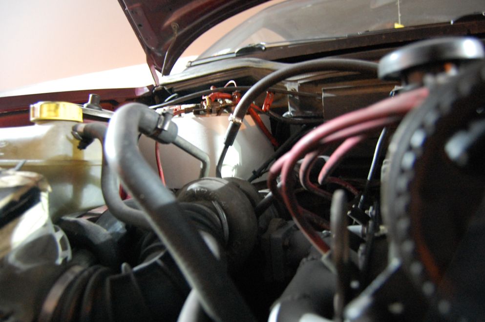

HaL wrote:vajag savest kārtībā to gateri zem haubes - sakārtot vadus, salikt gofrās utt!
un jā - tūnēt normāli nevis "методом научнова тика" :lol: kā koross aprakstīja apmēram :)
protams, ka laukus taisīt nevajag, bildes ir no daudzmaz salikta, tā ka var palaist. Tur vēl daudz kas jāpārtaisa. :naac:

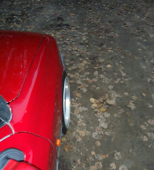

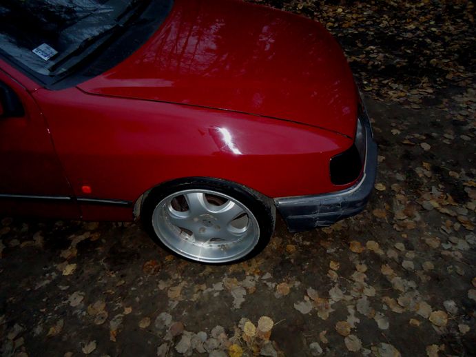

Kkad oktobrī sierrai sametināju visu, kas bija metināms, sakrāsoju tā lai pēc auto izskatās, piemērīju diskus, re ku kaut kādas bildes:
Ar auto braucu katru dienu ~ 6 mēnešus, gan gāžot, gan mierīgi vizinoties, nekas nekūst, nedetonē, nečakarējās, ja neskaita nedaudz dūmojošu turbu. Katrā ziņā neko nenožēloju...
