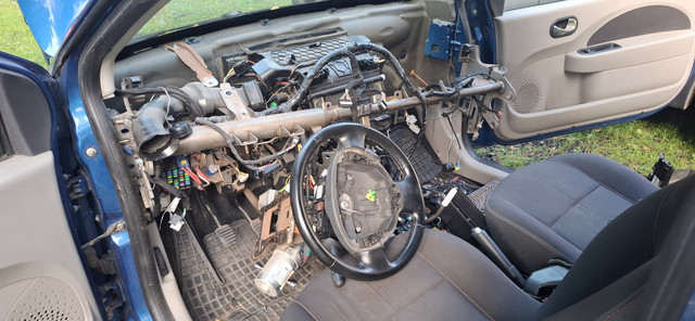

Twingo tūlīt skate. Jāsamazgā eļļa pie siltummaiņa (kkur tur tomēr sulo), jāpaskatās, vai nav vēl kkas acīmredzams un jābrauc pie inspektoriem.
Tad redzēs, ko teiks.
Kkādas nedēļas atpakaļ samainīju radiatoru/kondensatoru (3 stundas izmisuma), bet tas galu galā nepalīdzēja.
Tagad noplūde kondicioniera sistēmā ir pārvietojusies uz salona pusi. Kas nozīmē, ka vajadzēs izcelt paneli, jo citādi nekam klāt netikt.
Un bonusā, iztvaicētājam nav detaļas koda un īsti jaunu nevar nopirkt. Reālākais variants, ja tas nerisināsies ar o-ringiem, ir pirkt pečkas kasti
no RRR un cerēt ka tur būs vesels radiators. Nu, izravēt no kastes viņu var, ar visu nav jāmaina.

Twingo jau kopš iegādes brīža nestrādāja kondicionieris (šim konkrētajam ir aš klimatkontrole).
Meklējot cēloni, pagājšgad izspridzināja caurumu kondensatorā.
Nomainīju, tagad bij nopietna noplūde kkur salona pusē.
Nu labi, jauksim ārā, meklēsim. Paralēli, mēģinot saprast sitāciju ar detaļām, konstatēju ka iztvaicētājs kā atsevišķa detaļa
neeksistē. Nav ne koda, nekā. Attiecīgi arī nopirkt nevar jaunu, vismaz ne man zināmā veidā.
Reālākais variants - sūtīt no rrr.lt visu pečkas korpusu, kuram iekšā iztvaicētājs un cerēt ka saies.
Paciņa klāt. Pirms tam paneli jau biju noārdījis, bet nesapratu, kā lai dabon ārā esošo iztvaicētāju.
Uz saņemtā korpusa sapratu, kuras skrūves vēl bij palikušas.
Aizkorķēju izlietni, no velo kameras uzveidoju spiediena testu - jaunais iztvaicētājs neburbuļo.
Izvilku veco, pārbaudīju - jā pa kaktu sit burbuļus ārā.
Tad jau atlika vien vākt visu miskasti kopā un cerēt ka būs labi.
Kkādas skrūves, kā parasti, palika pāri, bet kopā viss turās.
Aizbraucu uz juglas Riepu garažu. Spiedienu tur, pūšam iekšā.
Sapūta cik nu tur tos gramus vajag, šobrīd viss strādā.
Pati klima varētu agresīvāk pūst, bet tas jau algoritma jautājums. Manuāli sagriežot, aukstums kā vajag.
