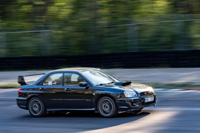

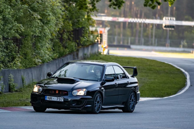

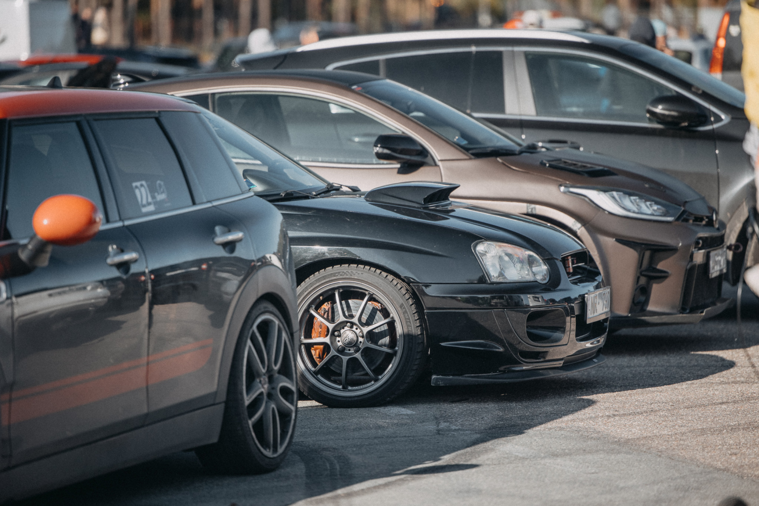

Daži foto.
Plānos pa lielam braukt un baudīt trases dienas. Protams, gribētos kādus uzlabojumus, lai var vēl ātrāk braukt, bet tas viss ir dārgi un nav īsti skaidrs, cik tās naudas vērts.
