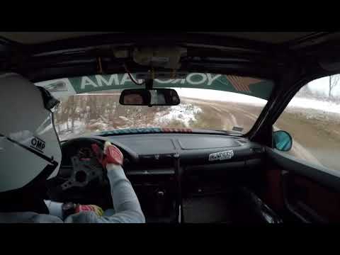

Un aizdomas apstiprinājās, jo tieši tā arī bija, roteros bija ledains tur mašīna vnk pati gāja kur grib, tā kā apdauzīt negribēju un spoguļus sasist pret metāla mucām ne tik, rezultāts bija super lēns. Trasē kur pilnpiedziņas bija samētājušas grunti bija ok, varēja kaut nedaudz pagāst, bet tā, ar 1.8 varēja grīvi 4tajā pārnesumā spēlēties ar gāzi un spolēt :reeka:
kur grāvis....tur beha :naac:
īsais stāsts, visu trasi biju nobraucis +- labi, pīrmspēdējais līkums, noteicu, ka jābrauc prātīgi un aiziet, izslīd priekša, aiziet taisni...neko vairs nevar piekoriģēt, un bams grāvī...dāāudz lamuvārdu, dusmas utt :naac:

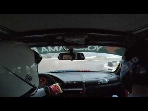

Te ieskats 3. braucienā, nu jā, roteri pārāk lēnu un vienu roteri vispār nesaprotu kāpēc bremzēju, jo iepriekš iepazīstoties ar trasi sev noteicu, ka te jābrauc taisni cauri, bet gonkās vnk brutāli sadzēsos, bezsakars...čota galva nestrādāja tajā dienā, trasi arī nespēju atcerēties, tikai pēdējā braucienā atcerējos kas ir aiz nepārredzamajie līkumiem, karoč visslikti...
